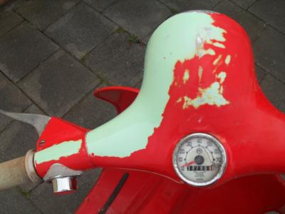

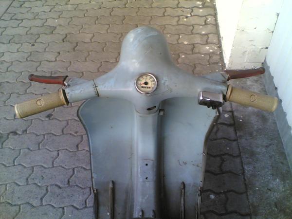

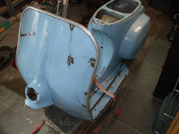

@ haltso:
Wie hast du die Knitter an deinem Beinschild links oben rausbekommen?
Gruß Dirk

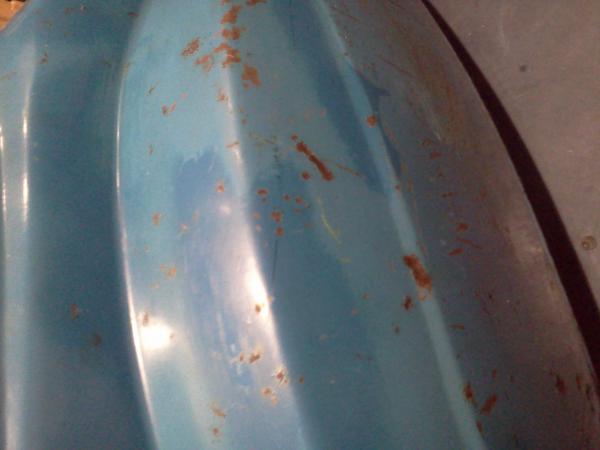

Eine Frage zum Versiegeln muss ich aber noch loswerden:
Ich habe mir Owantrol besorgt und wollte freie Flächen damit großzügig einstreichen. Hier wurde was von gelblichen Rändern gesagt - verfärbt Owantrol dann den angrenzenden Olack?
Nein, der O-Lack wird nicht verfärbt....du bekommst nur einen (leichten) gelblichen Schleier.
Versuchs mal auf einer Stelle (z.B. Seitendeckel Innenseite), dann siehst du was ich meine.
Manchen störts manchen nicht.

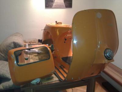

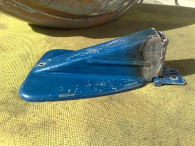

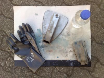

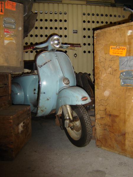

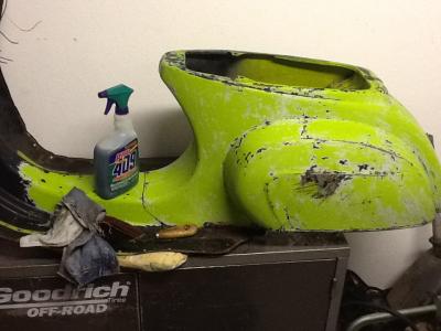

Ich hab 2008 auch meine 1.Serie wieder freigelegt, italienisches Modell von 1965 im seltenen Rosso 1.298.5847:
Eingefügtes Bild
Der abgeplatzte Lack machte mich neugierig, also orderte ich Setta Graffiti-Entferner, nachdem Aceton nix gebracht hat:
Eingefügtes Bild
Eingefügtes Bild
Eingefügtes Bild
Die Backen waren unter dem Rot noch zusätzlich mit Blau übergepinselt...
Eingefügtes Bild
Rahmen vorne...
Eingefügtes Bild
Eingefügtes Bild
Felgen in Wagenfarbe nachlackiert, nicht ganz original aber noch gefällt's mir.
Eingefügtes Bild
Fertiger Roller.

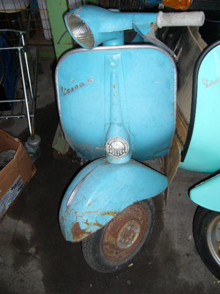

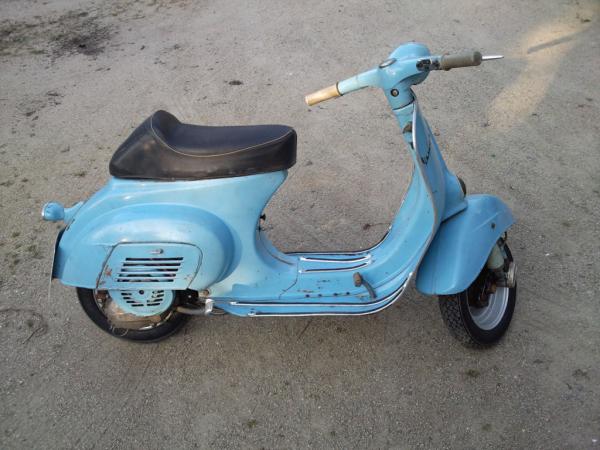

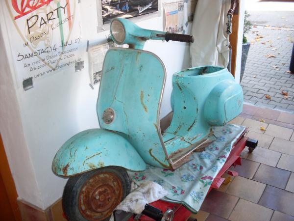

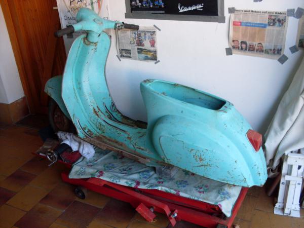

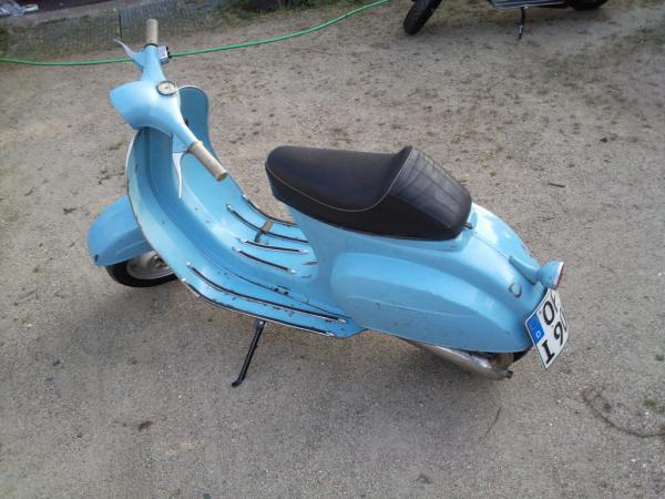

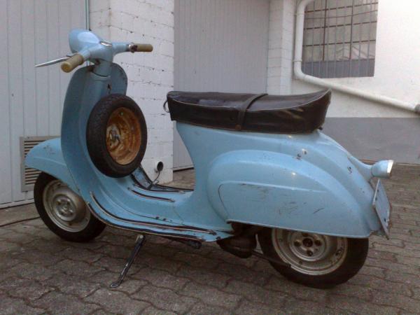

Hier mal meine 2 im türkis, ist doch ein bissel anders...
Angehängte Bilder: P1030744.JPG
Angehängte Bilder: verkauf 24.02.3009 008.jpg
#47 sprint
    expert
  • Members
  • PunktPunktPunkt
  • 175 Beiträge
  • Aus:flowerhill, bavaria
  • Scooter Club:shootingbreak s. c.
Geschrieben: 19. Oktober 2010 - 17:38
Beitrag anzeigenDihannes schrieb am 19. Oktober 2010 - 12:53:
Ich tippe mal auf Verde Paraggi 315 - steht dem Ding auf jeden Fall!Hannes
ist auch mein tip, kommt schon ganz gut hin... werd mir aber noch die meinung vom herrn der lacke (mr.VespaGS) einholen.
Beitrag anzeigenvillavespa schrieb am 19. Oktober 2010 - 16:00:
Hier mal meine 2 im türkis, ist doch ein bissel anders...Anhang P1030744.JPGAnhang verkauf 24.02.3009 008.jpg
ja, ist definitiv anders... da kommt die viertelte vespa auf deinem ersten bild (die neben deiner türkisen steht) schon eher hin.
grüße :cheers:

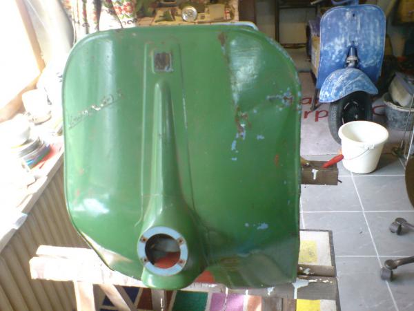

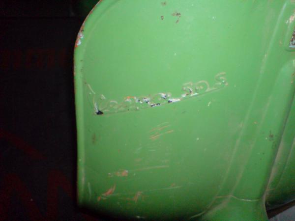

#48 haltso
    pornstar
  • Members
  • PunktPunktPunktPunkt
  • 517 Beiträge
Geschrieben: 19. Oktober 2010 - 20:20
erst nochma danke für die blumen :rotwerd:

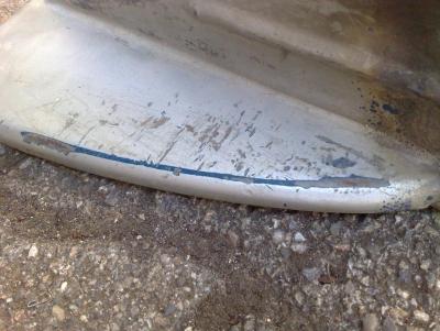

@arnii
meine hat striche
Angehängte Bilder: IMG_0179.JPG

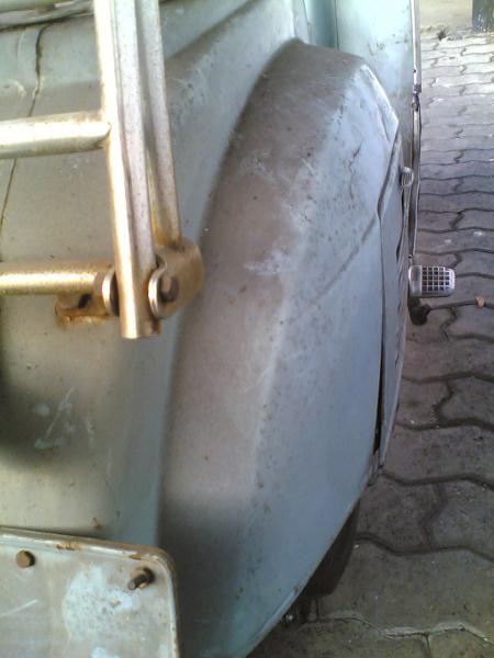

@sonsaint

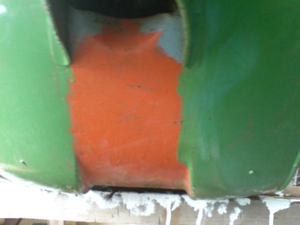

wo hast du die v90 her? ebenfalls rot und grün gepinselt, die könnten aus gleicher hand kommen :satisfied:
zum glück war an meiner nichts gespachtelt. lediglich war wohl ma nen auto/traktor spiegel montiert mit mehreren löchen im blech.
Angehängte Bilder: 20.JPG :whistling:
@vespadirk
hab es von hand vorsichtig gebogen, war/ist durch den knick relativ weich gewesen und lies sich recht einfach wieder in die richtige form bringen.
das ist auch der grund für den kantenschutz, musste dem blech so künstlicher wieder bissi stabilität geben.
ich war selbst sehr überrascht wie sie nach der ganzen arbeit aussah, wurde oft genug belächelt stunden lang in der garage zu sitzen und den lack mühsam runter zu kratzen.
top fand ich auch das sie nichtmal nen ansatz von ner welle hinterm koti hat.
zumal der bauer von dem ich sie habe noch meinte er habe sie schon rot gepinselt bekommen und da das zu auffälig wäre damit übern acker zu fahren hat er sie grün übergepinselt.
cheers
martin

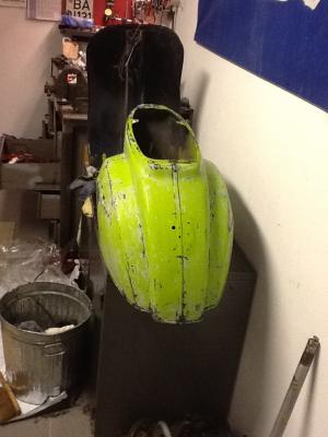

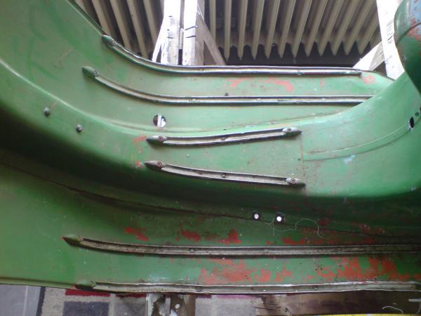

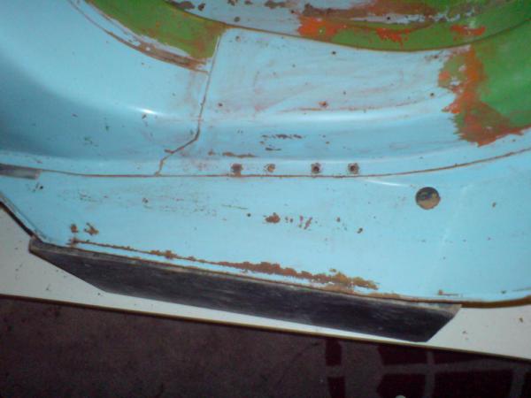

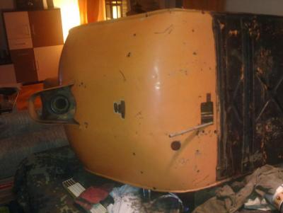

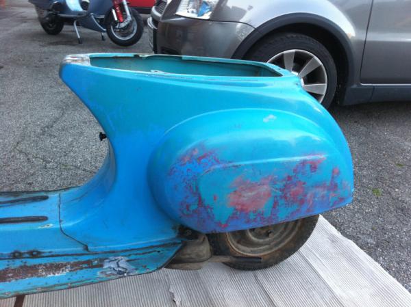

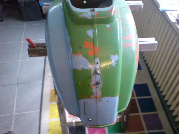

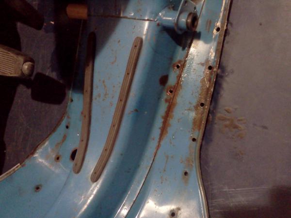

Hier mal n paar Bilder von der Pedalö.
Überwiegend O-Lack an ein paar Stellen stümperhaft mit der Sprühdose überjaucht.
Schritt 1: Fremdlack mit Terpentin entfernen, richtig?
Schritt 2: Rostige Stellen entfernen/behandeln, wie am besten?
Danke für eure Tipps
Batiste
Angehängte Bilder: IMG20101019_003.jpg
Angehängte Bilder: IMG20101019_004.jpg
Angehängte Bilder: IMG20101019_002.jpg
Angehängte Bilder: IMG20101019_001.jpg
Jemand ne Idee wie die Farbe heisst?
Danke
Die Farbe kommt auf den Fotos etwas heller als in Realität rüber...

#51 haltso
    pornstar
  • Members
  • 517 Beiträge
Geschrieben: 19. Oktober 2010 - 21:21
Beitrag anzeigenbatiste schrieb am 19. Oktober 2010 - 21:11:
ansich ja, wobei terpentin? probier es halt vorsichtig.
ich habe bei meiner alles probiert und bin bei den effektivsten hängen geblieben.
angefangen hab ich zahm mit verdünner dann graffiti entferner über beize zu aceton.
mit aceton hab ich persönlich da die besten ergebnisse erziehlt.
wobei ich zum größten teilen mit nem pinsel drann war einzelne teile einzutupfen/aufzuweichen und dann runter zu kratzen.
vorsicht gilt bei teilen anderen materials wie rücklicht lenker etc. die waren bei mir sehr empfindlich. da war die dose aceton kaum offen wollte mir der lack entgegenspringen.
grüße
martin

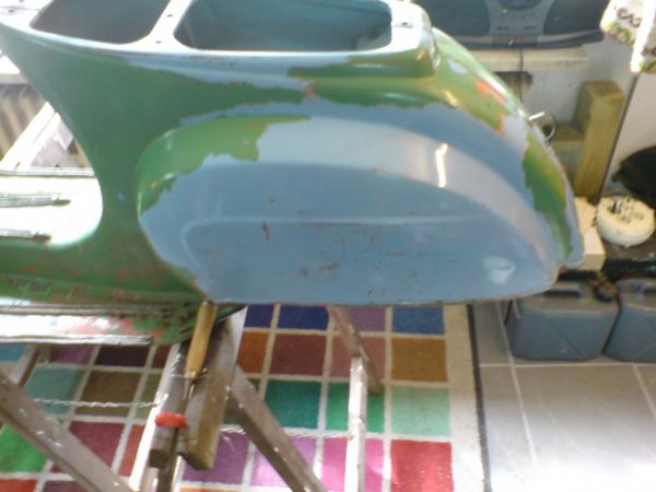

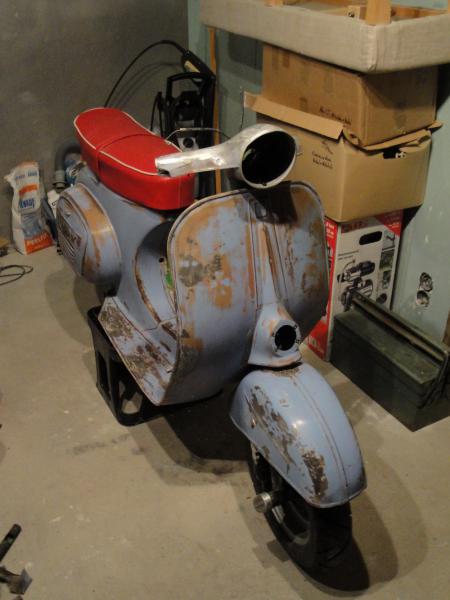

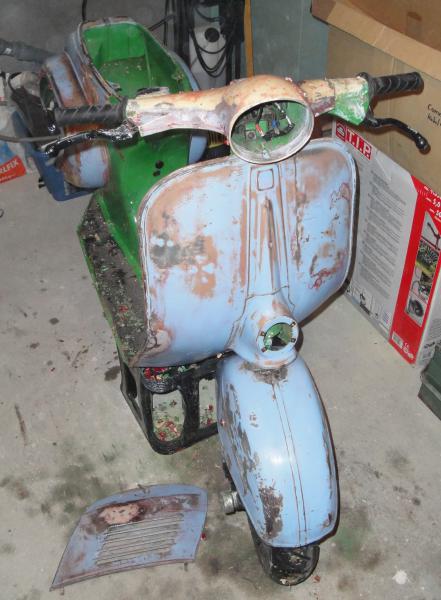

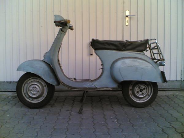

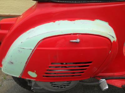

Aktueller Stand:
Angehängte Bilder: v90_1.jpg
(die Sitzbank dient nur dem Quotensex :-D )
Bevor es weitergeht, muss ich erstmal wieder ein bisschen Chemie einkaufen. Wenn der Rest (Trittbrett links und Beinschild links innen) frei ist, wird sie ganz demontiert und aufgearbeitet. Erstmal nur die grüne Seuche runter.
@haltso:
Die V90 hab ich hier über das GSF gekauft, das war ne wilde Sache :-D
Leider fehlen ein paar Teile, Langhub Blechhutze und Lüraabdeckung 1. Serie (da unificato) haben alleine schon ~200 Euro gekostet - und warum? Weil das GSF voll von Messis ist die alles an sich raffen und nichts rausrücken. Für Neueinsteiger ist nichts übrig geblieben [hier Mitleidsbekundungen einfügen].
Suche immer noch gebrauchte Fußleisten und das Piaggio-Logo für die Kaskade.....

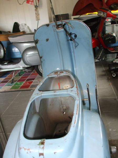

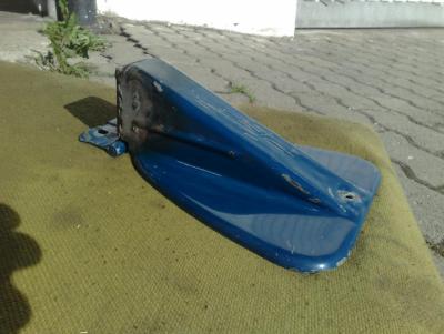

#54 Kebra
    Dr. Rost
  • GSF Support
  • PunktPunktPunktPunktPunktPunktPunktPunkt
  • 4.075 Beiträge
  • Aus:Freiburg im Breisgau
  • Scooter Club:Veloce Vespas + Crazy Crashers
Geschrieben: 19. Oktober 2010 - 22:57
Wunderschöne Roller hier im Topic und klasse Freilegungen :inlove:

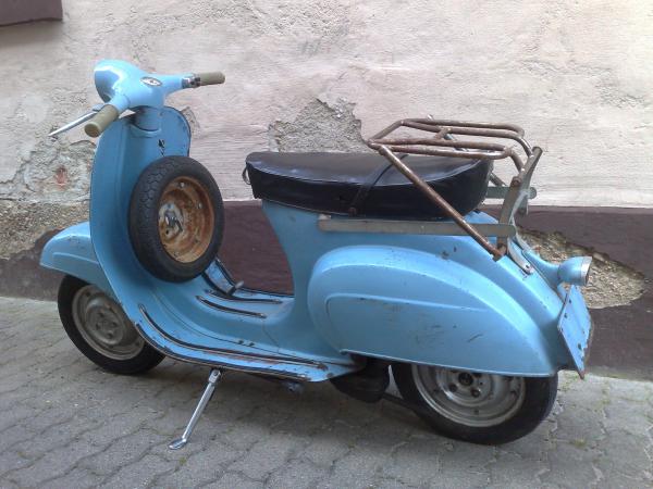

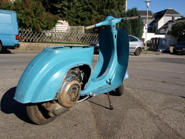

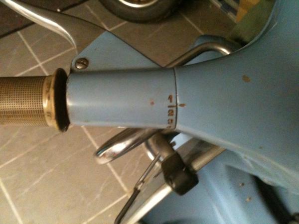

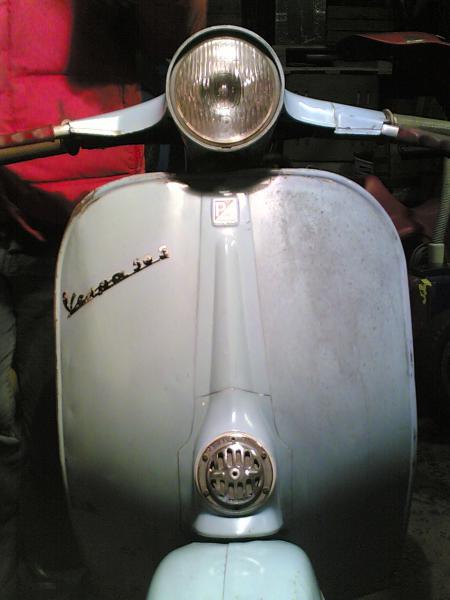

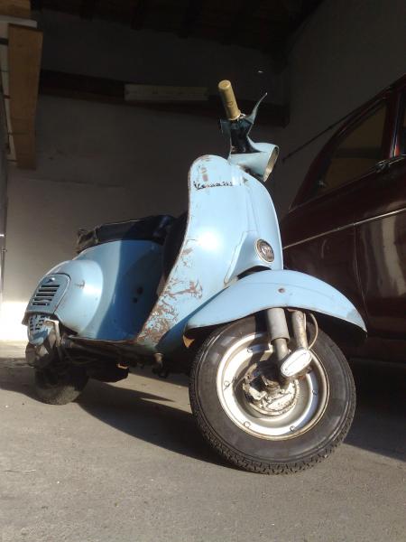

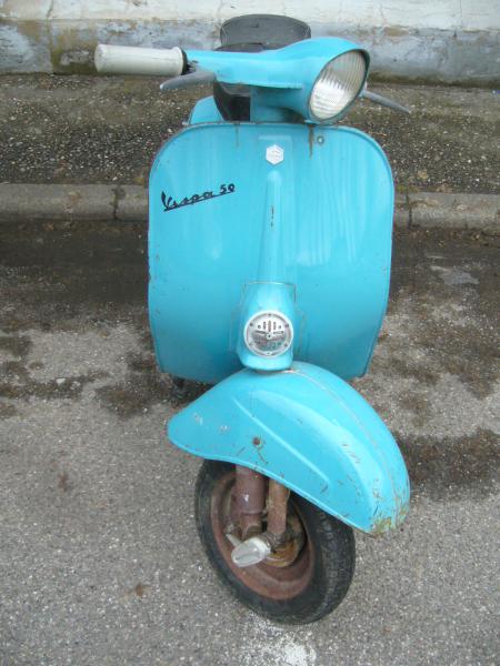

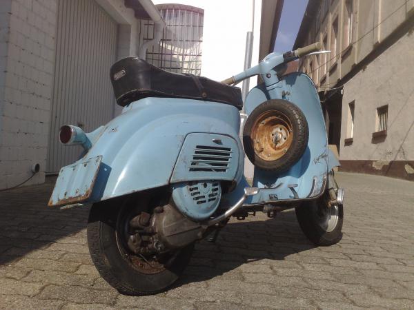

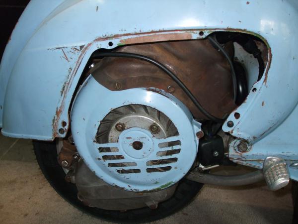

Da wir grad bei "Europablau" sind geb´ich auch noch meine 63er 50s zum besten.
Ende der 80er hab ich sie in Pforzheim gekauft.
Dann ist sie erstmal in der Tiefgarage abgestellt worden.
Hab sie dann 2006, bei einer Räumaktion, mal hervorgekramt:

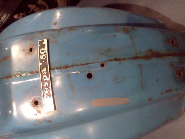

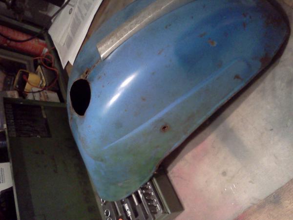

Angehängte Bilder: 21032006. (1).jpg
2007 Dann zum putzen in die andere Garage gebracht.
Dann erst gemerkt das da noch ein fast gleiches Blau drunter ist:
Angehängte Bilder: 02112007(035).jpg
Angehängte Bilder: 02112007(022).jpg
Angehängte Bilder: 02112007(017).jpg
Angehängte Bilder: 02112007(051).jpg
Dann mal links angefangen (dank der schlechten Handy-Fotos damals gibts leider keine brauchbareren Bilder):
Angehängte Bilder: 23112007(021).jpg
Nach der Freilegung. Ging super einfach mit Nitroverdünnung abzuwaschen:
Angehängte Bilder: 050820097561.jpg
Angehängte Bilder: 050820097577.jpg
Jetziger Zustand:
Angehängte Bilder: 1904201010424.jpg
Angehängte Bilder (Vorschau)
  • Angehängte Bilder: 250920098515.jpg
Bearbeitet von Kebra, 19. Oktober 2010 - 23:01,

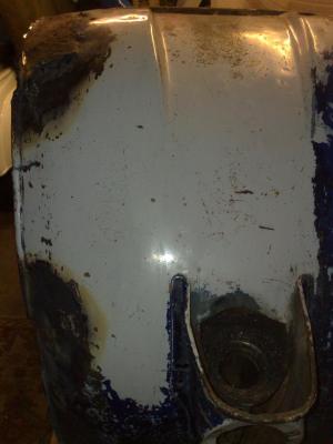

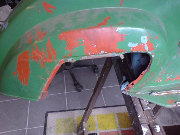

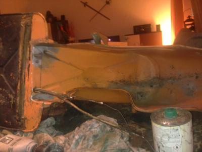

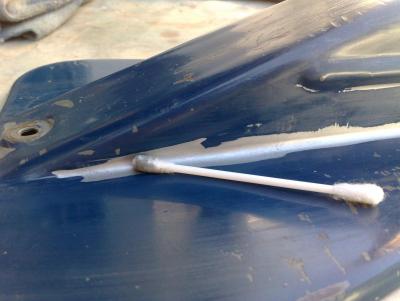

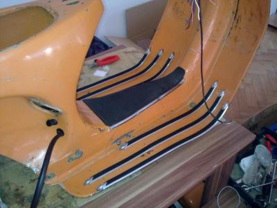

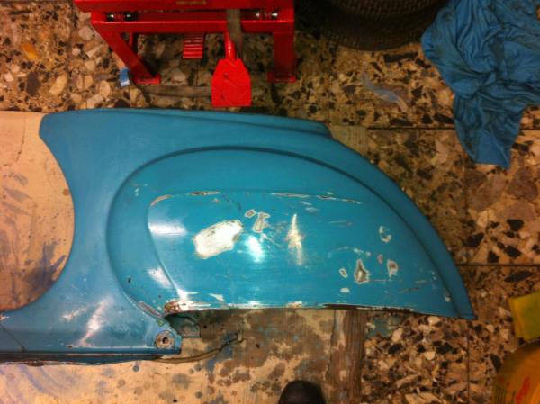

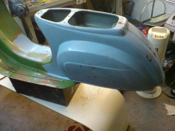

Eben mal den Füller und Spachtel, also alles, was mit Nitro nicht wegging, mit Nassschmirgelpapier abgeschliffen.
Vorher (Foto alt, teilweise noch Farbe drauf, die mit Nitro abging):
Angehängte Bilder: IMG_0031 (klein).jpg
Heute (scheiß iPhone Blitz, manches sieht aus wie blankes Metall bzw. Grundierung):
Angehängte Bilder: IMG_0008 (klein).jpg
Wie bekomme ich nun den matten (600er nass) Lack glänzend? Polierpaste?
Gruß Dirk
#58 haltso
    pornstar
  • Members
  • 517 Beiträge
Geschrieben: 20. Oktober 2010 - 20:17
poliepaste rotweiss, damit hab ich gute erfahrung gemacht ist für alten stumpfen lack.
