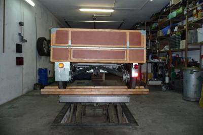

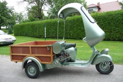

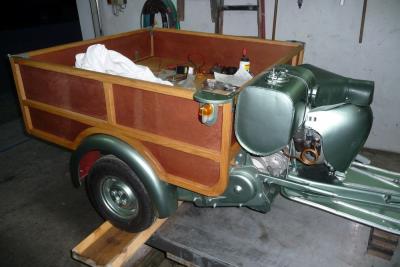

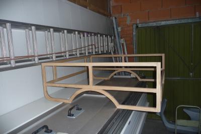

Ich hab heute x meinen Tischler bzw. Restaurator besucht:
alle Bilder:
http://ww.sqooter.com/sale/scooter/A201/index.html
Und ja ich verkaufe auch die Teile.
Ich bin allerdings nicht zum Schmiedl gegangen sondern zum Schmied. Denn billig war der Aufbau nicht.
Dafür hat er auch alle Beschläge sauber hinbekommen. Es gibt noch verschiedene Altersstufen durch beizen und
Verwendung älterer Hölzer. D.h. es wird praktisch der Kasten immer zum Fahrzeug angepasst.
Beschläge waren bei mir in der Farbe von der Ape, deshalb sind sie hier auch noch blank.
Jetzt kommt noch ein geschlossener Kasten und ein Calessino Aufbau.
Das wird sicher schwieriger weil kein 1:1 Muster vorliegt.
ron

Es gibt übrigens noch den Unterschied, dass statt der Faserplatte eine 3fach verleimte Sperrholz Platte verwendet wurde.
Seitlich gehören noch die Händler Schildchen wo scooter mit "Q" geschrieben wird.
ron
Hi,
Super Pritsche :-D
Meine ACMA hatte nen geschlossenen Kasten, wurde aber abgeschnitten... falls Du noch ein paar Maße brauchst, zumindest vom Unterteil, melde Dich.
Gruß Olli

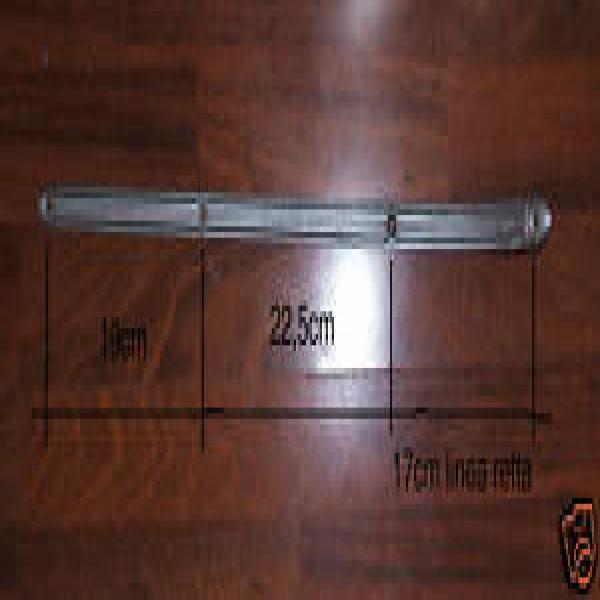

THis post to inform that I have for sale on ebay one external floor rail for ape piaggio A1 A12 A15 ecc. If someone is interessed the number of object is 120504784934 and you can find it at the following link:
http://cgi.ebay.de/LISTELLO-PEDANA-APE--FLOOR-RAIL-Trittleisten-A1-A12-A15_W0QQitemZ120504784934QQcmdZViewItemQQimsxZ20091211?IMSfp=TL091211201001r11840
Für Verkauf ein richtiger oder linker Trittleisten für PIAGGIO APE A1 A12 A15 AB1 AB4 in festem Aluminium ohne Gummi innen. Der Trittleisten ist in die Zustände Sie können in Foto gesehen werden. Selbst wenn ähnlich das für U oder allstate vespa nicht passend Ist, weil das länger ist und es verschiedenen interassis von Loch hat, um Löcher zu bekommen. Dann ist das für die beschriebenen Ape-Modelle allein. Ich bin aus ihm nicht persönlich ausgestiegen, wie ich die Bewerber bitte, die Masse des interassis nachzuprüfen, den ich im Foto geschrieben habe. Die Entfernung von den zwei Löchern im gekrümmten Teil ist in gerader Linie vermessen worden.
Bearbeitet von valenzanoluigi
