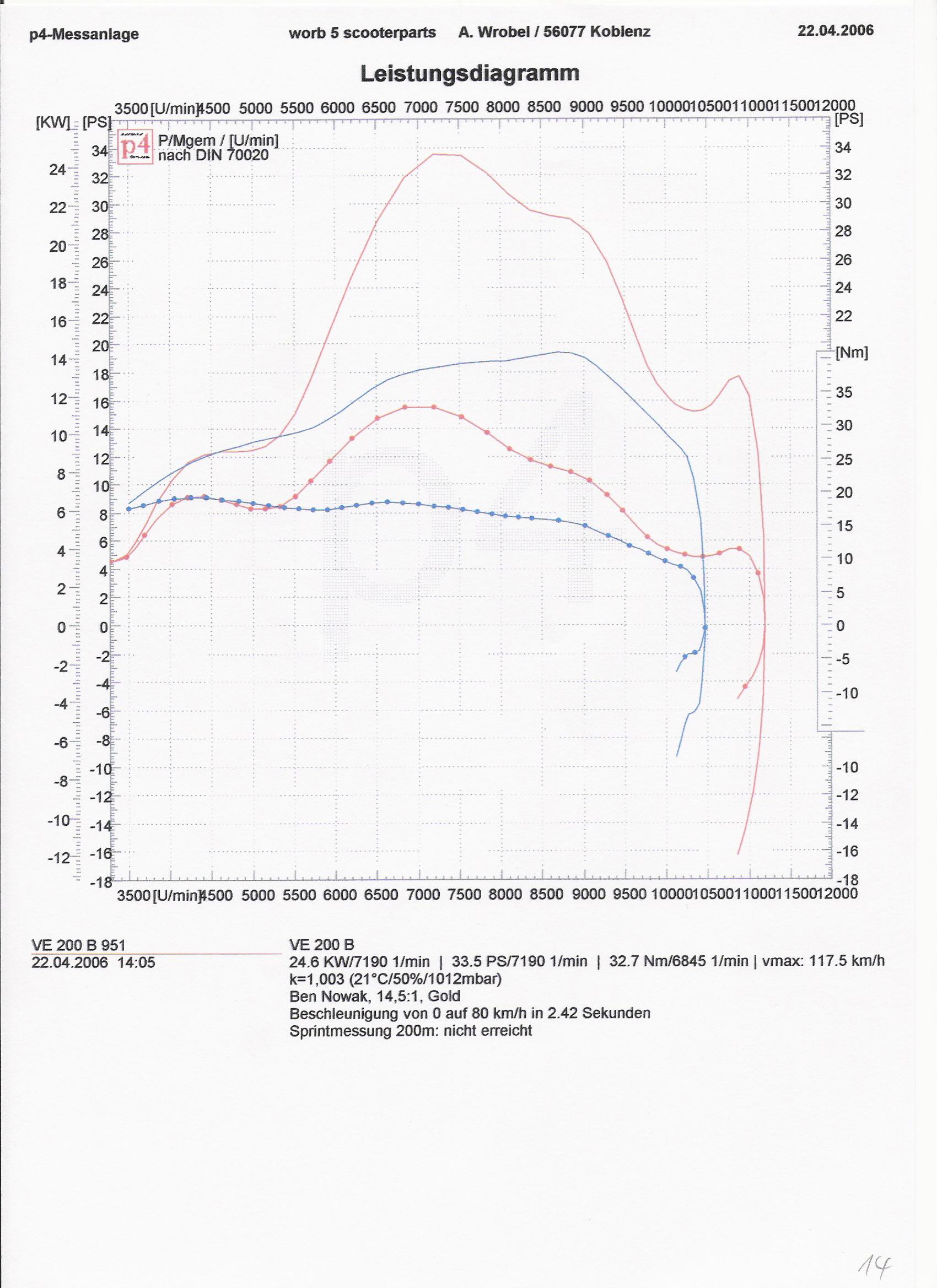

So, hier mal ein netter Vergleich eines Eigenbaupotts und einem Oripott.
Untenrum gehen sie gleich, dazu muss ich aber sagen, dass sie untenrum
im Vergleich zu einem SIP, schlecht gehen. Der SIP macht da mehr Musik als der Oripott!!

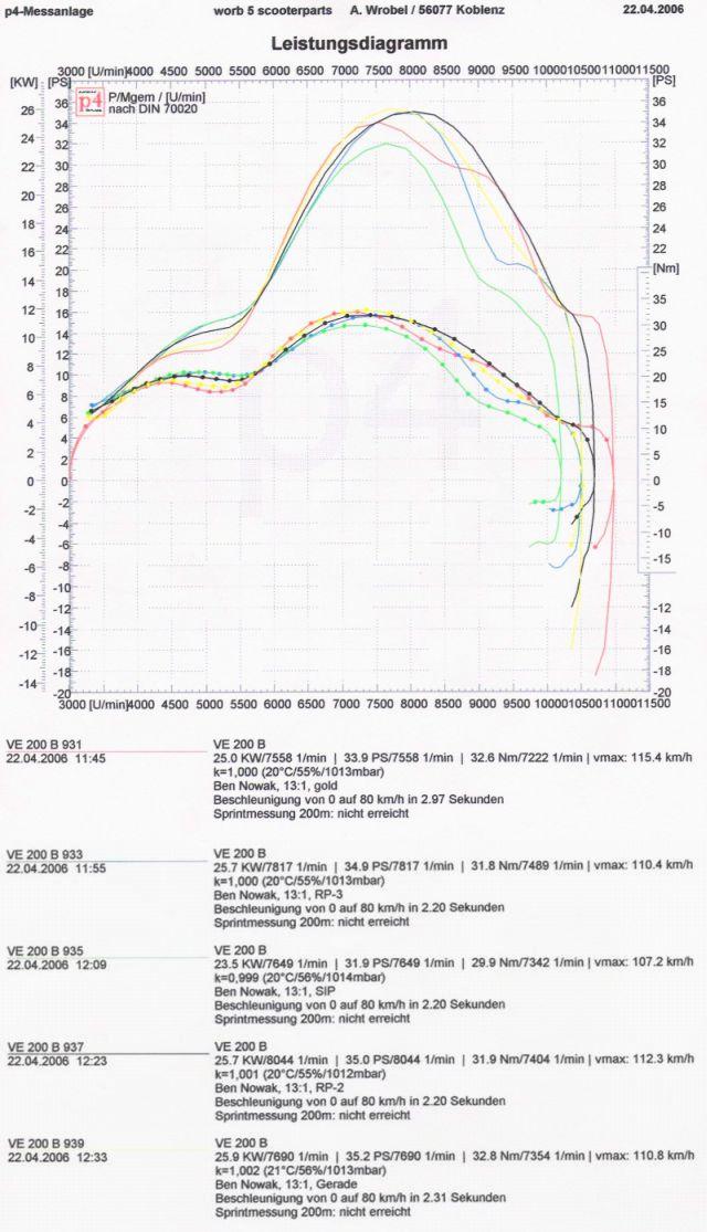

So und zur Vervollständigung hier nochmal der SIP (grüne Kurve) mit dem Eigenbau (rote Kurve).
Alle anderen sind ebenfalls Eigenbauten.
Damit zeigt sich eben genau das Gegenteil bei einem komplett offenem Motor, dass nach Anbau einer Resoanlage untenrum mehr geht, als mit dem Oripott vorher.
Bei kleinem Tuning, passiert nämlich oft das Gegenteil davon. Zumindest im unteren Drehzahlbereich.
