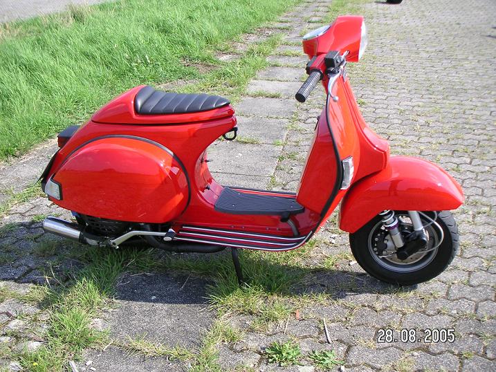

Hier meine PX, ehrlich gesagt gefällt mir der T5-Koti gar ned so gut, werd nen dickeren Reifen probieren und wenn´s dann immer noch nicht gefällt kommt im Winter der Originale wieder hin...
A Buidl

Lenkrohr wurde gekürzt.
wie und wo genau hast du das Lenkrohr gekurzt würde ich auch gern noch machen :-D
habe das Lenkrohr im unteren Bereich, zwischen der Bohrung für die Bremsleitung und der eingeschweißten Schwingenaufnahme, so gekürzt, das die Schweißnaht mittig in besagtem Bereich liegt. Zuvor habe ich das Lenkrohr, mit einem Winkelprofil, in Längsrichtung so angerissen, das vor dem Schweißen wieder eine genaue Ausrichtung der beiden Teile zueinander erfolgen konnte. Vor dem Ansetzen der Handbügelsäge wurden die beiden Trennstellen mit einem Rohrschneider "radial" tief angerissen, das gibt dem Sägeblatt eine gute Führung. Damit eine ausreichende Stabilität des Lenkrohres gewährleistet ist, habe ich eine sehr dickwandige Hülse gedreht (hat eine kleine Längsbohrung damit die Luft bei'm Einpressen in's untere Teil entweichen kann) . Die beiden Enden/Trennstellen wurden stark angefast. Anschließend wurde die Hülse, im o.g. Bereich, in das Lenkrohr gepresst. Dabei wurde auf korrekte Ausrichtung der Teile zueinander geachtet (Anriss in Längsrichtung, s.o.!!!) und darauf das, die Trennstellen sich nicht berühren (ca. 2 mm Spalt). Dadurch kann man eine schöne Wurzel legen, welche den Kern/Hülse und die beiden angefasten Trennstellen miteinander verbindet. Dann wurde die Schweißnaht weiter aufgebaut. Die Decklagen wurden, nach langsamer Abkühlung an der Luft, verschliffen. Die Trennstelle/Naht ist jetzt nicht mehr zu erkennen. Man kann die "Lenkrohrenden" zusätzlich noch bohren ,und dann durch die Löcher, mit dem Kern/Hülse verschweißen.

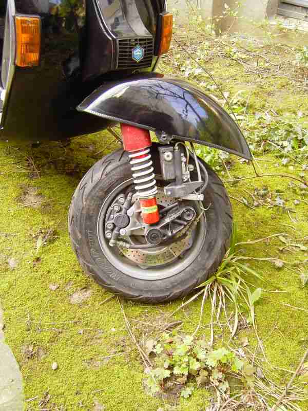

habe duchaus RespeKt vor der T5-Koti-Ästhetik, jedoch für den "standart" PX-User dürfte folgendes auch noch als schön durch gehen:
edith hat noch zwei Dinge zu sagen:
1: Kantenschutz is nich schön aber Tüv ( DrecksSchweineHabenMichDochGefick!t)
2. Zufällige Leser meines Scheibenbremsproblemes haben hier eine tolle Totale ( Sorry für die Alit. aber is 2.42h; gut Nacht also!)
3. OT-on"Dichter geht schlafen und träumt vom graden Rahmen!"-off und aus
Hoffentlich habe ich mich verständlich ausgedrückt. Am "Objekt" lässt sich soetwas leichter erklären :plemplem: .
Gruß Christoph
Danke danke für die Erklährung wieviel mm oder cm hast du denn insegsamt gekürzt ? :-D
Waren für den RS 24 Dämpfer 41mm. Gibt aber auch Leute die weniger kürzen (=andere Schwingengeometrie), um einen angeblich besseren Geradeauslauf zu erhalten (mehr Nachlauf).

is das auf dem bild ein t5 koti oder is der bearbeitet?
will ma morgen einen bestellen und nur auf nummer sicher gehen, weil so wie der is gayfällts sehr sehr gut!
schraubt ihr den auf der seite auch an oder nicht? wenn ja mit verbindungsblech wirds ja auch gehen wie auch der t5 seite beschrieben!
greetz, crisu
so wies aussieht T5
festschrauben ja, sonst vibrierts alla...
passt, dann wird gleich morgen bestellt! baba garelliblech!
greetz, crisu
Das Bild hab ich gemacht....ja, ist orginal T5. Aber bitte den Halter umsetzen oder absägen, sonst sieht es stümperhaft aus.

kanten etwas abgerundet:
sehr sehr schön!
aber seitlich das loch is weg oder?
Bearbeitet von crisu023
"sehr sehr schön!
aber seitlich das loch is weg oder? "
nee, hab nur mit einer schleifscheibe auf der flex die kanten etwas abgerundet. ansonsten wie auss´m laden !
edita sacht grad, das es sich um den gfk t5 koti handelt !
