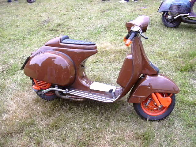

Hi, die beste und schönste Lösung ist das Schutzblech von der PX Garelli in Chrom. Bedarf aber ein wenig Umbaugeschik. Da das Rad nach oben einfedert mußt Du dir erstmal 2 Bügel besorgen (besser ist Edelstahl) die dann um das V-rad biegen. Unten dann ne BScheibe anschweißen und die dann auf die Achse stecken und mirverschrauben. Das Blech sitzt dann Knapp über den Reifen wie bei der PX Gabel und federt dann immer nach vorne mit, Logisch ? Werde mal sehen ob ich noch nen Bild eines Freundes finde und werde es dann posten, so mach ichs dann auch.

Der Roller auf dem Foto gehört nicht mir!!!
:sabber: Der Sven baut schon schöne Sachen...
