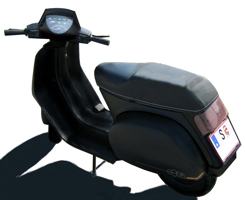

Das Beinschild ist aus Metall! Ich hab mir das auch schon mal überlegt, nur sind Lenkerendenblinker bei uns in Ö nicht zugelassen.
Finde ein t5 Lenker stünde ihr auch gut.

Das mit der Zulassung is in Berlin sicher auch nicht so einfach aber frech kommt weiter. Die Präfekten haben inner Hauptstadt inzwischen was anderes zu tun als Cosaritter zu jagen.
Und Respekt und Anerkennung zu dem Bild, ich hoffe du hast nichts dagegen wenn ich mir das mal sichere.
Wenn ich mit dem Projekt fertig bin setz ich nen Bild rein zum anschauen, kann nur noch nen Moment dauern da ich sonst mit Mutti in Zwietracht komme, du verstehst??

Die Komponenten - Rahmen, T5 Lenker, Sitzbank usw. liegen schon länger bereit. Nur hab ich noch keine Zeit gefunden mich dem Projekt zu widmen.
Joooo, Suuuper Arsch!
Unten um die Ecken der Backen eine Reihe LEDs als Blinker, bin echt begeistert.
Da beweist doch mal jemand Geschmack, ich kniehe unwürdig nieder. Schöne Linie das Ding.
Grüße ins gelobte Land
Dankeschön.
Nur bin ich mir mit der Farbgebung nicht mehr sicher. In der Zwischenzeit tendiere ich mehr zu Silbermetallic.
Der Entwurf sieht schon irgendwie cool aus!! ...wie willste denn das mit den Spiegeln machen??
Da wird sich noch eine Lösung finden. Am besten gefällts mir aber ohne Spiegel.
Ich könnte ja eine kleine Kamera in den Sitz montieren und ein Display in den Lenker....
Bearbeitet von grünfisch
