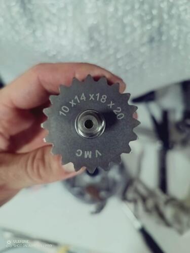

- VMC 10-14-18-20 Nebenwelle (extra kurz 4)

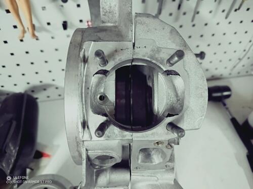

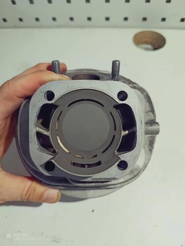

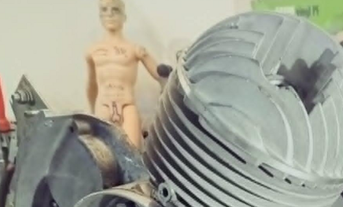

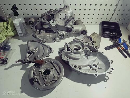

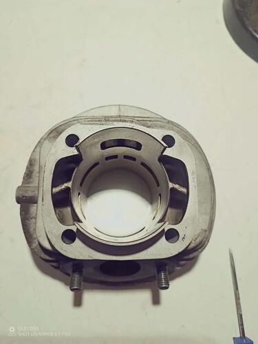

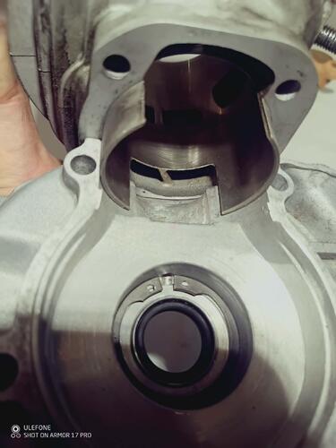

Ich habe bereits eine erste Sortierung vorgenommen. Die Gehäuse wurden zuvor für einen getunten Polini GG verwendet, ich musste die Kanäle im Zylinder etwas abfräsen, damit alles zusammenpasst.

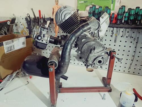

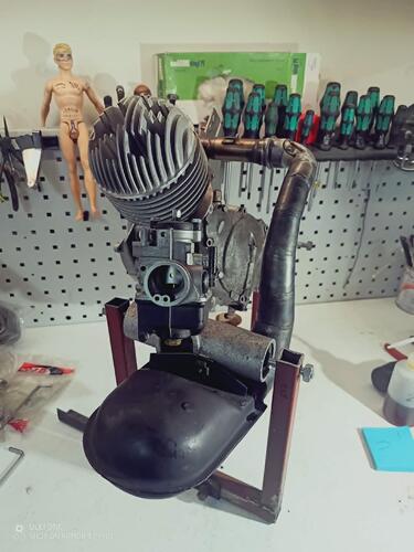

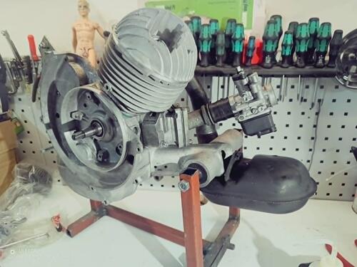

Ein schneller Trockenbau zur Stärkung der Moral.
Dem da gefällts auch schon -D
Bin mir sicher, das wird ein sportliches und vor allem alltagstaugliches Setup - vielleicht sollten wir alle nach den Erfahrungen mit ü20 Projekten wieder zu den Ursprüngen zurück
vor 3 Stunden schrieb potatoPL:
zusammenpasst.
Da geht noch was.
Vor Allem in der Breite.
vor 35 Minuten schrieb alfonso:
Da geht noch was.
Ich glaub mit der gelippten Welle ist das am Ende für den Kappa mehr als ausreichend.

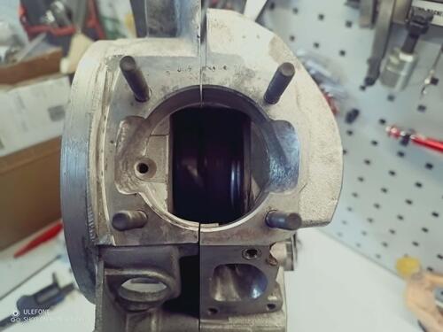

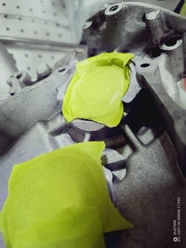

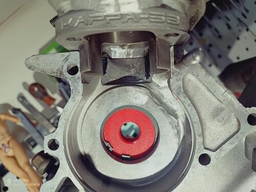

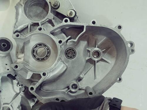

In der Zwischenzeit habe ich mit dem Dremel noch ein paar letzte Anpassungen vorgenommen.
Der Einlass wurde an die Öffnung der Malossi-Membran angepasst.
Die Kanäle im Gehäuse sind nicht so breit wie im Zylinder, aber ich lasse sie so. Ich strebe nicht nach Perfektion in jedem Detail; manchmal ist weniger mehr, und ich bin mit einem „gut genug“ zufrieden.

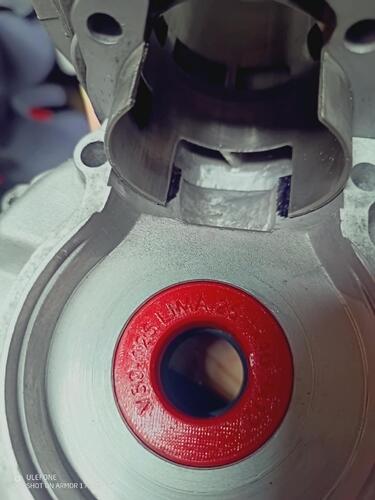

ba1b2917-841f-46d1-a71c-eaa7eb36c29f.jpgb9d03ac4-6782-4883-b189-1b571726b4a5.jpgcaa29149-c570-485c-ac5e-116884c008fd.jpg

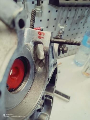

Ich habe den Zylinderfuß angepasst, um die überstehende Kante zu entfernen (die Kanäle lagen tiefer im Gehäuse).

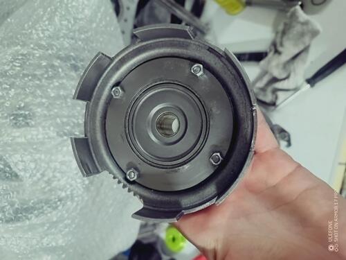

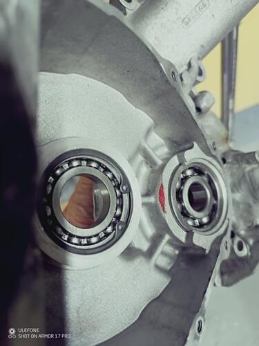

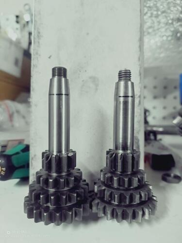

Nächster Schritt: Reinigung, Einbau der Lager, Gangschaltung.
