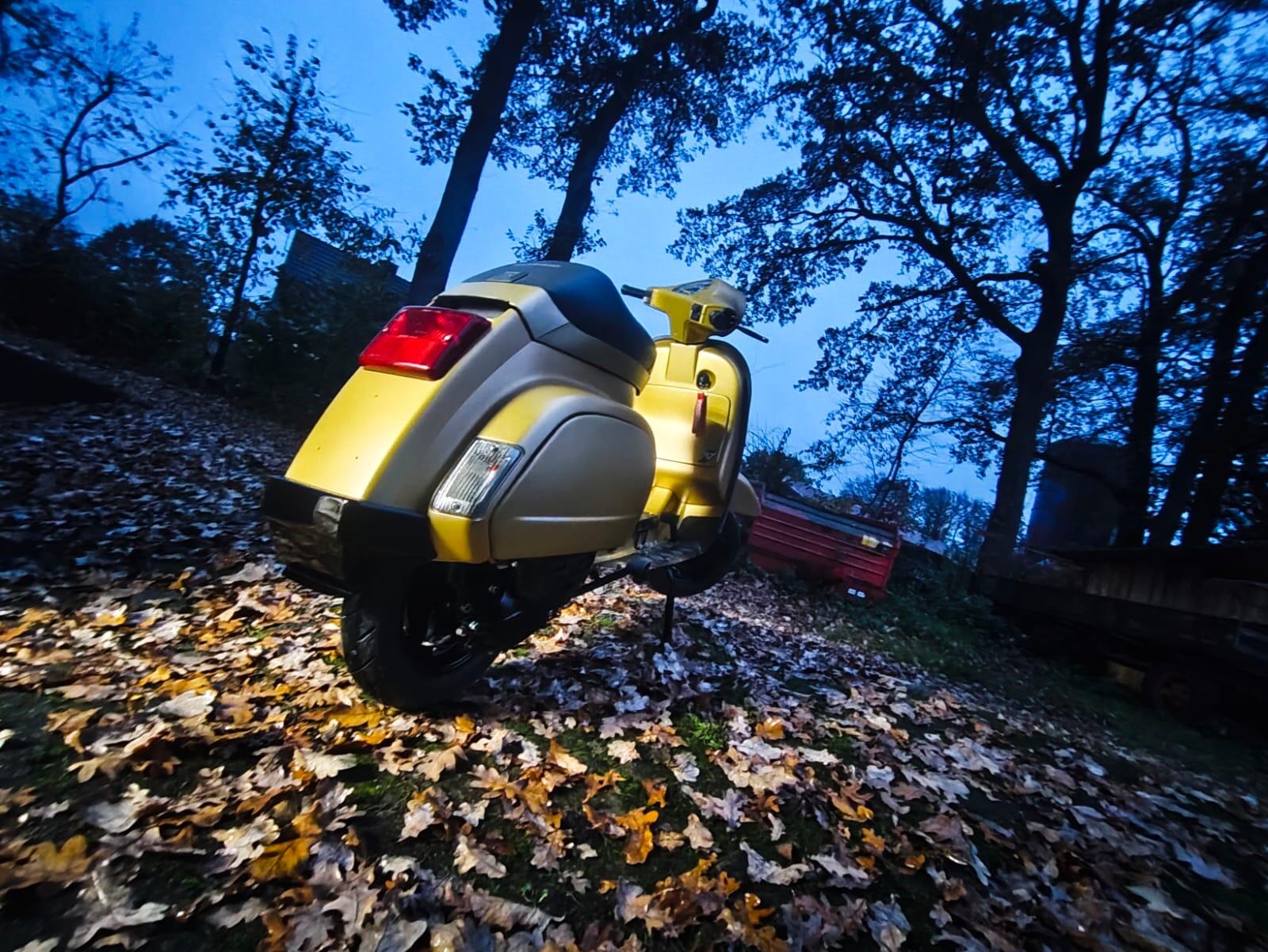

Hallo und sorry für die lange Pause - wollte aber ein Update geben.
Zum einen ein Bild des aktuellen Rücklichts. Oben ist ein Riss erkennbar, was ja Ursache der ganzen Überlegung war.
Da ich wie gesagt, den Roller möglichst original erhalten möchte, habe ich mich jetzt auf die Suche begeben und ein Rücklicht (gebraucht) via Kleinanzeigen gefunden. Wenn der Zustand wie beschrieben ist, ist das Problem (vorerst) gelöst - "Sorgen" macht mir nur, dass das vermutlich keine Lösung für die Ewigkeit ist, weil diese Gläser (gerade, wenn sie so exponiert sind) halt schon auch mal kaputt gehen können.
Was ist denn mit den Triom 220060 - ich nehme an, die passen auch nicht, davon findet man ja noch etwas mehr (zumindest mein aktueller Eindruck) - wobei auch hier gilt, alles gebraucht, nix neues mehr.
Viele Grüße
Thomas
