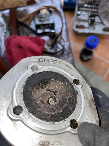

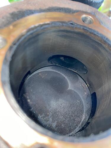

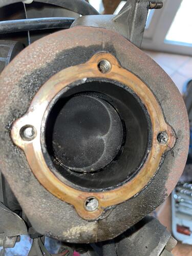

Hab heute meinen Motor ausgebaut weil ne neue Kulu rein soll und hab dann mal spasseshalber den Zylinderkopf runtergemacht - auch, weil er trotz allen Bemühungen wohl doch leicht gesifft hat blink
Anbei ein kurioses Bild des Zylinders, zu dem ich gerne die ein oder andere Meinung gehört hätte. Der Motor lief seit der letzten Revision 12.000 - 13.000km ungeöffnet, nur hat sich jetzt leider gerächt, dass ich ne alte reudige Kulu reingeworfen hatte, egal - anderes Thema, kommt jetzt neu. Will den Motor eigentlich nicht spalten und auch nicht den Zylinder ziehen wenns geht, soll aktuell Quick and Dirty morgen wieder zusammen weil will noch fahren -D
POSITIV:
  • nach der Laufleistung Kreuzschliff noch sehr gut erkennbar, keine Klemmer, Reiber o.ä., Auslass frei, Kolbendach sieht eig ok aus denke ich, an der Oberkante in der Laufbahn kein Absatz spürbar
NEGATIV:
  • was zur Hölle gammelt denn da für ein Sandkasten an meinem Kopf rum?! blink
Ich werd das abkratzen und dann wieder zusammenbauen. Dachte nur vielleicht interessieren euch auch die Bilder, habe früher immer mal wieder gelesen, Malossi GG Zylinder wären weich und kurzlebig, bin aber wie gesagt nicht up to date, deshalb poste ich es mal. Wenn jemand was zu der Mondlandschaft sagen möchte, immer gerne -D

Saubermachen einbauen, fertig. Sieht alles normal aus nach 12.000km würde ich sagen ;-) schau Dir die RInge an, wenn die nicht mehr wie 0,30mm Ringspiel/gap haben, würde ich das wieder einbauen.
Bearbeitet von Dr.Tyrell
Vermutlich Kurzstrecke und vorwiegend Stadtverkehr?
Würde ich auch einfach säubern und wieder verbauen.
Nimm mal einen ca. 1-1,5mm Rundfräser und mach eine ganz feine Nut in den Kopf, muss nur so 1-2/10mm tief sein. Dann mit Dichtmasse (hauchdünn) verbauen. Die Dichtmasse drückt sich in die Nut und wirkt wie ein O-Ring. Das bleibt dauerhaft dicht.

Bei nem 75er polini würd ich auf jeden fall ein öl verwenden was mit wenig hitze sauber abbrennt.
Ansonsten ist ja alles top in schuss.
Kopf reinigen, und wieder montieren.
Ggf das stosspiel konteollieren, und wenn nötig neue ringe drauf.

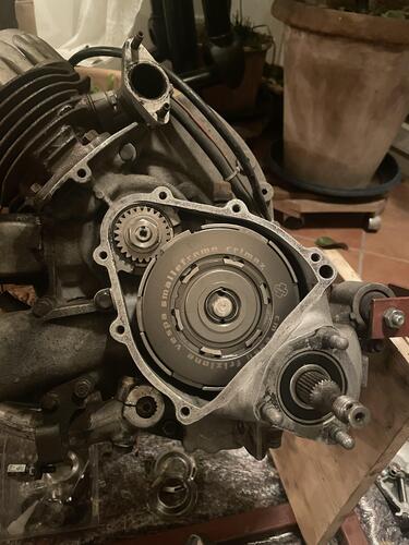

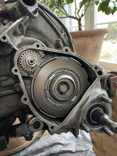

Hab ja jetzt die Crimaz Easy Sport Kupplung und das passt auch soweit alles super, schleift nicht an der Primär oder so aber ich bekomm beim besten Willen dieses Ölhalteblech nicht rein, es passt zwar prinzipiell aber dann geht kein Sicherungsring mehr rein, weder der originale, noch der Crimaz mit Verdrehsicherung.
Ich würde das jetzt einfach mal so wie auf dem Bild verbauen oder gibts Einwände? 😄
Bearbeitet von benmuetsch

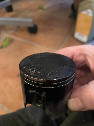

Kleiner Nachtrag von mir: hab das Ölblech dann doch noch draufbekommen, geht imho allerdings nur mit dem O-Sicherungsring, mit dem Crimaz wollte es aufgrund der Breite einfach nicht passen. Zylinder hab ich dann noch gezogen, Kolben war/ist gut verlackt und der untere Ring war im Begriff festzubacken, war also an der Zeit. Ich frag mich immernoch, welches Öl da so zugesifft hat, naja. Das ganze lagert momentan in Kaltreiniger und ist im Begriff bald wieder zu glänzen ;)
