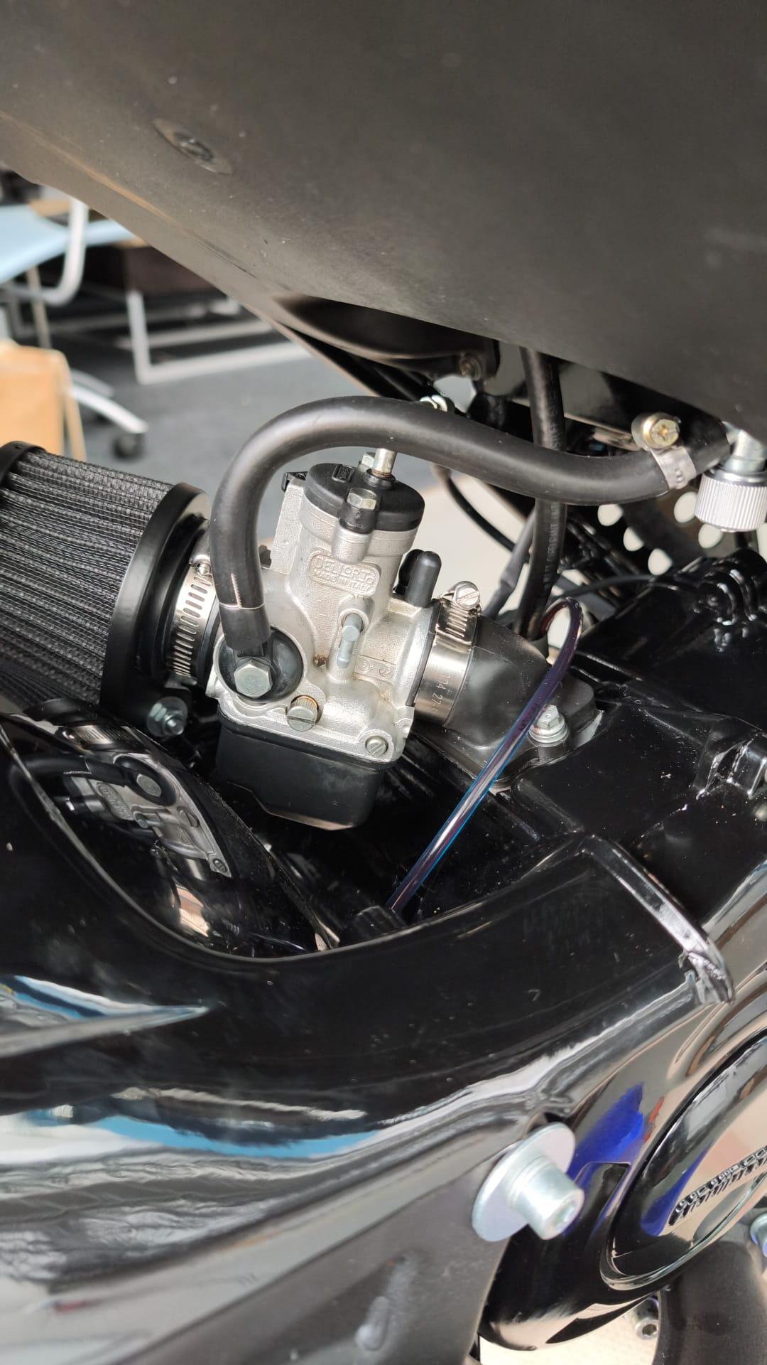

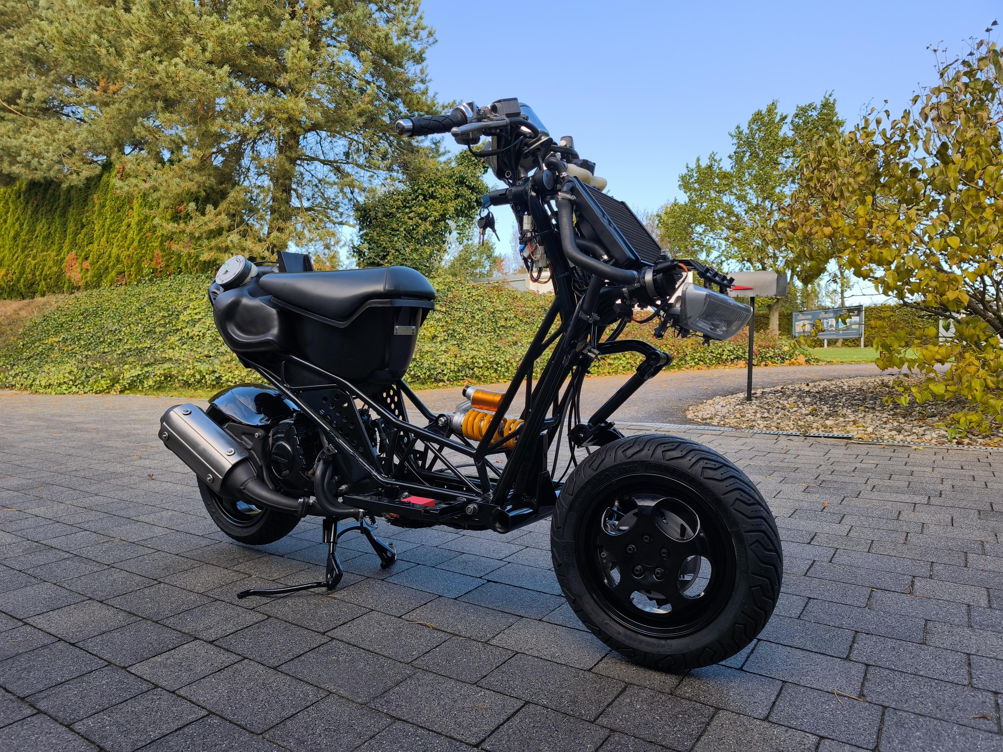

175ccm Malossi am Gilera Runner Gehäuse im Italjet Dragster.

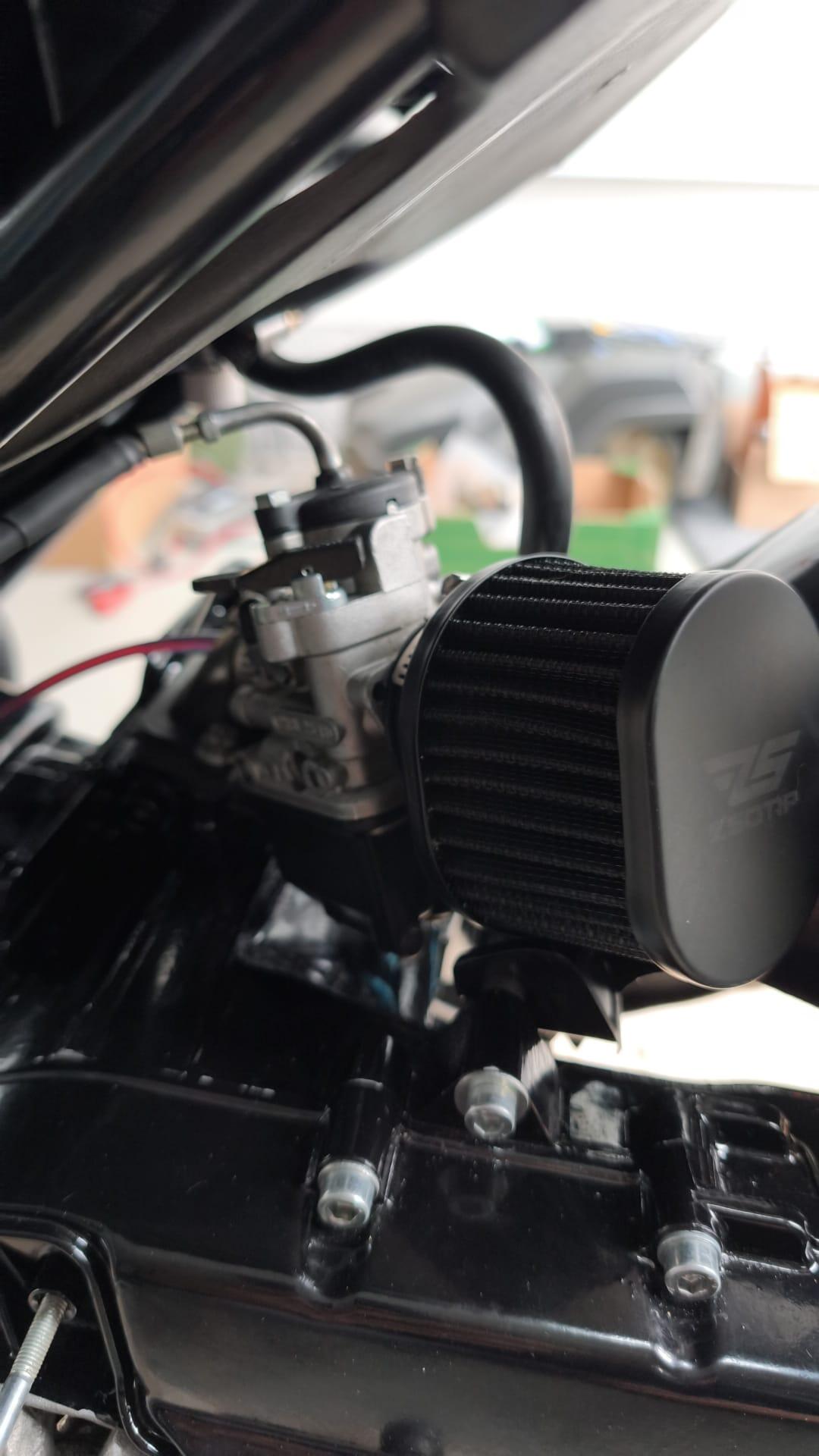

Der Vergaser wurde im Ultraschall gereinigt, Chockerdüse 8war gebrochen - ersetzt, 100er HD mit einem 266 Steigrohr?, 45er daneben.
kurzer Chokehebel wurde verbaut. Malossi Ansautstutzen und neue Membran.
sie springt nur mit Choke an, läuft dann nicht schlecht und fährt zackig (bin erst ein paar Meter in der Einfahrt gefahren), sobald man den Choke wegnimmt, Drehzahl runter und absterben, da geht auch nicht mit Gefühl am Gas halten.

Den Ölschlauch solltest noch anschließen!
Die schwarzen GummiKappen....
da könnte Falschluft abgesaugt werden...

Ich hatte zuerst auf allen Anschlüssen kappen drauf (mit Draht), da hat sie nicht gedreht. Schnell war klar, dass die seitlichen eine direkte Verbindung zur Schwimmerkammer haben und so be/entlüften bzw. ein Überlauf beim Umkippen? nach entfernen hat sie sofort voll gedreht. Sie fährt auch ab Gas richtig gut, aber nur mit Choke an.
das Gemisch habe ich selbst gemacht, da ich der Ölpumpe noch nicht vertraue, auch scheint da irgenwas undicht zu sein, dem muss ich erst auf den Grund gehen, aktuell wird das geförderte Öl in einen Messbecher gesammelt. Ich werde die 2 Kappen für die Ölzufuhr und den Unterdruck für den Benzinhahn (nicht vorhanden) noch besser abichten, Kappen sitzen aber so ganz gut.
sonst ist alles neu, also Ansaugstutzen, Membran, Luftfilter.
Ich denke es ist eine Einstellung, also HD, Nadelposition, Gemischschraube.

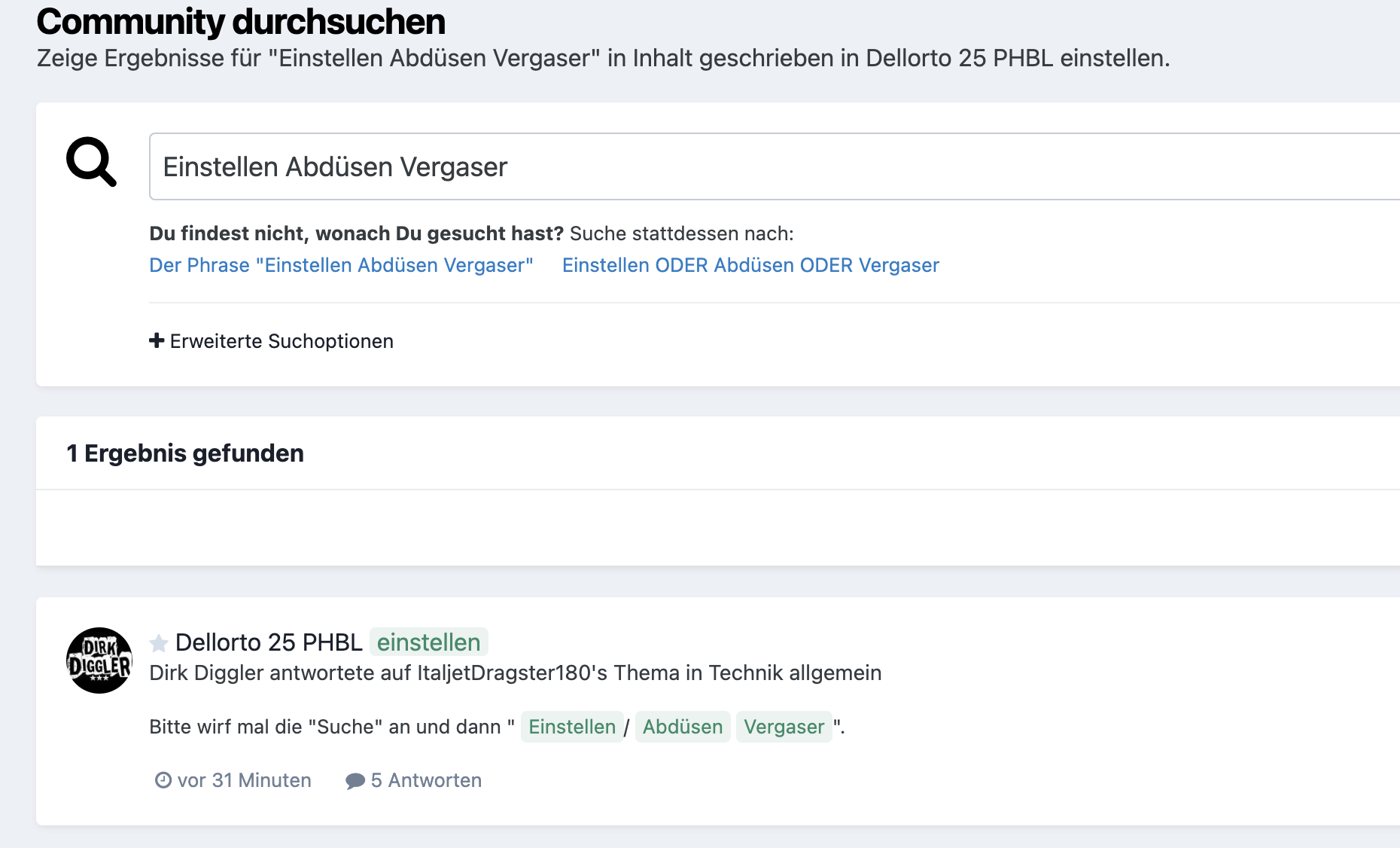

Bitte wirf mal die "Suche" an und dann "Einstellen/Abdüsen Vergaser".
vor 32 Minuten schrieb Dirk Diggler:
Super, das hilft mir schon viel. somit weiß ich mal was was ist und wie es heißt.
Was bei den Beispielen leider nicht drin ist, ist ein 25mm, nur 28/30er
bei einem 175ccm Malossi, was wären optimale Düsen, Nadelposition... zum Start?

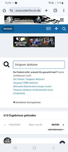

Man kann im jeweiligen Topic, im jeweiligen Foren-Bereich oder im gesamten Forum suchen.
Was dein Setup angeht und wie sich dein Problem darstellt, halte ich deine 100er HD für deutlich zu klein.
Aber dein Vergaser muss in allen Schieberöffnungsbereichen (zu, 1/8-1/4, 1-2, 3/4-offen), passend für dein Setup, abgedüst werden.
Abdüsen heißt nicht, einfach irgendwelche Düsen reinschrauben. Bitte suche noch mal richtig im Forum zum Thema "Vergaser abdüsen" und gehe dann so vor, wie dort beschrieben.
