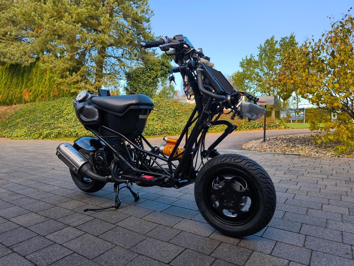

  4. Morgen, sorry wenn ich mit der ital. Dragster hier etwas kapere, aber geht ja um ein allgem. Vergaser Thema. Hoffe das wird mir weiterhin erlaubt. Ich hatte zuerst auf allen Anschlüssen kappen drauf (mit Draht), da hat sie nicht gedreht. Schnell war klar, dass die seitlichen eine direkte Verbindung zur Schwimmerkammer haben und so be/entlüften bzw. ein Überlauf beim Umkippen? nach entfernen hat sie sofort voll gedreht. Sie fährt auch ab Gas richtig gut, aber nur mit Choke an. das Gemisch habe ich selbst gemacht, da ich der Ölpumpe noch nicht vertraue, auch scheint da irgenwas undicht zu sein, dem muss ich erst auf den Grund gehen, aktuell wird das geförderte Öl in einen Messbecher gesammelt. Ich werde die 2 Kappen für die Ölzufuhr und den Unterdruck für den Benzinhahn (nicht vorhanden) noch besser abichten, Kappen sitzen aber so ganz gut. sonst ist alles neu, also Ansaugstutzen, Membran, Luftfilter. Ich denke es ist eine Einstellung, also HD, Nadelposition, Gemischschraube. Was ich noch nicht wiklich weiß die zwei Schrauben rechts, klein und groß, welche Funktion haben diese genau? kleine Schraube nach Schieber motorseitig = Gemischschraube im unteren/mittleren Bereich rein = fetter oder magerer? große Schraube = Standdrehzahl, Schieberanschlagschraube rein = höhere Drehzahl? bei der kleinen Schraube habe ich einen anderen Oring gemacht, da der alte die Nadel nicht gehalten hat, sprich die war viel zu locker, mit dem neuem meine ich auch dass das nicht optimal ist, hier werde ich noch versuchen einen besseren zu finden. Im Prinzip geht es mit dem Oring rein um eine Abdichtung und festen Sitz der Schraube? meine Vorgangsweise: Motor mit Choke warm laufen lassen, dann versuchen den Choke zu reduzieren mit der großen Schraube den Motor am leben halten, also Drehzahl soweit rauf, dass sie nicht abstirbt dann mit der kleinen Schraube so justieren, dass der höchste Lauf erreicht wird, dann die große Schraube um die Standdrehzahl einzustellen (Theorie und Praxis....)
  5. ItaljetDragster180 hat das Profilbild geändert
  6. Hallo Gemeinde, mein erster Vergaser und es gibt hier viele Beiträge, muss das aber erst mal verstehen - nach was ich suchen muss ;) 175ccm Malossi am Gilera Runner Gehäuse im Italjet Dragster. Der Vergaser wurde im Ultraschall gereinigt, Chockerdüse 8war gebrochen - ersetzt, 100er HD mit einem 266 Steigrohr?, 45er daneben. kurzer Chokehebel wurde verbaut. Malossi Ansautstutzen und neue Membran. sie springt nur mit Choke an, läuft dann nicht schlecht und fährt zackig (bin erst ein paar Meter in der Einfahrt gefahren), sobald man den Choke wegnimmt, Drehzahl runter und absterben, da geht auch nicht mit Gefühl am Gas halten. nun, meine Suche ergab bisher HD und Nadelposition. möchte euch aber trotzdem vorab mal befragen, damit ich nicht der 1000enste bin, der das Rad neu erfinden muss :) BG
