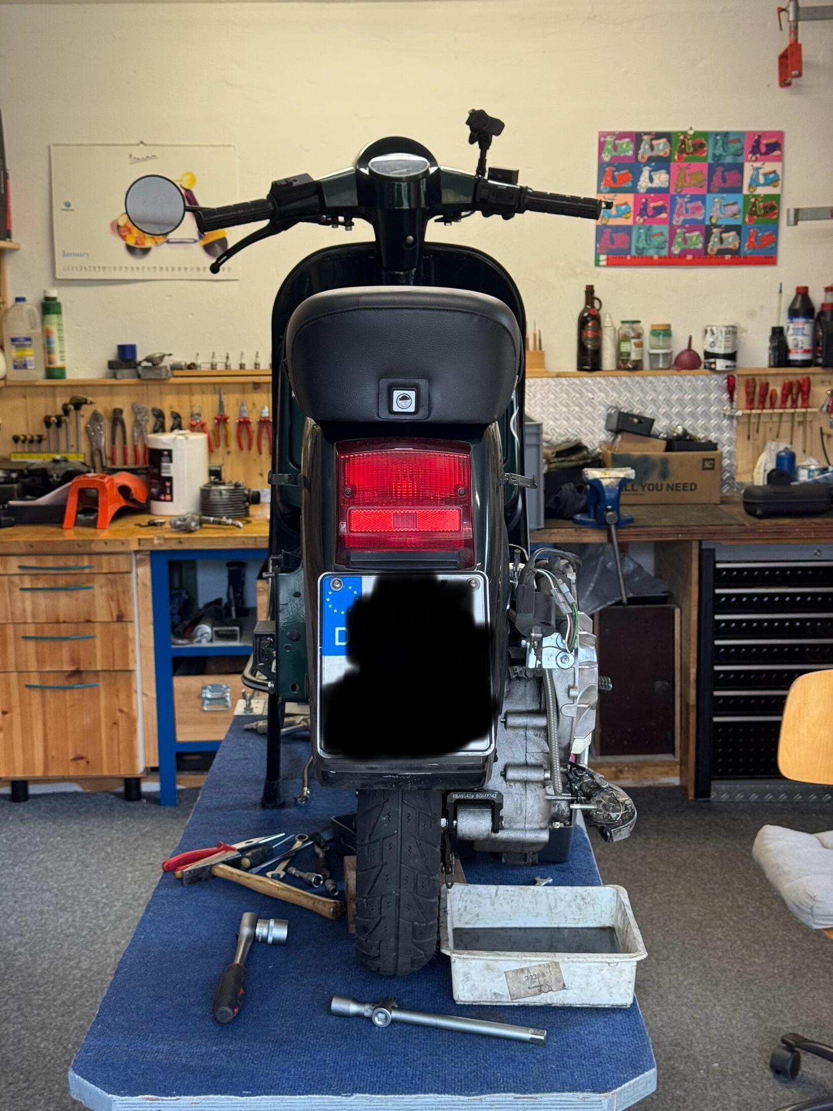

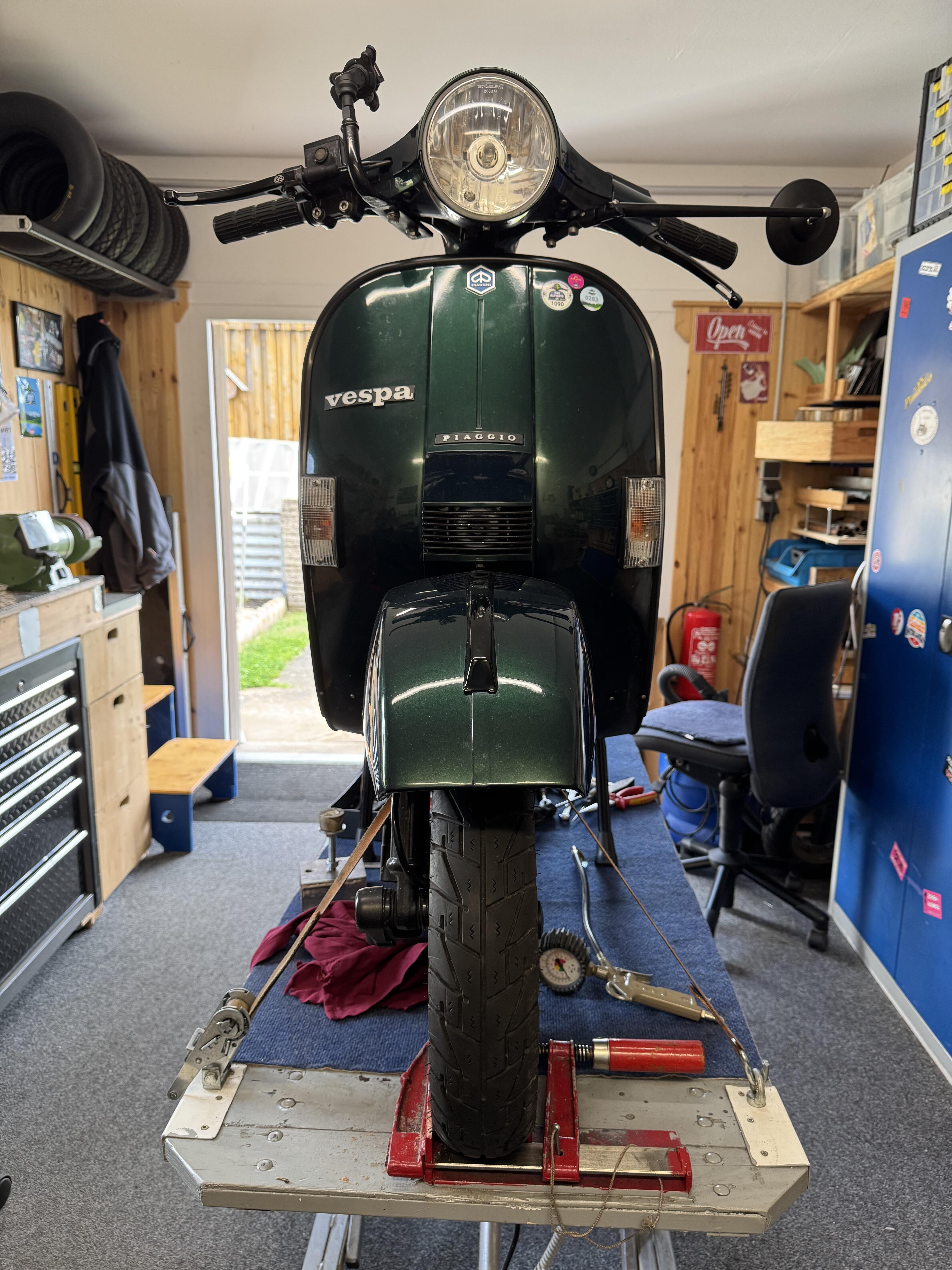

Zeig uns gerne mal Fotos vom Roller - das kann sich schon erkennen lassen wenn die krumm ist.
Der Lenker steht etwas schief. Ich finde, dass er sonst recht gerade aussieht.
Ich werde von einem Kumpel mal eine Gabel zum Testen einbauen. Mal sehen, ob er dann besser fährt.
Bild(er) von der Seite wäre(n) vorteilhaft.
Da sieht man oft, wenn die Gabel nach hinten gebogen ist und zu steil steht.

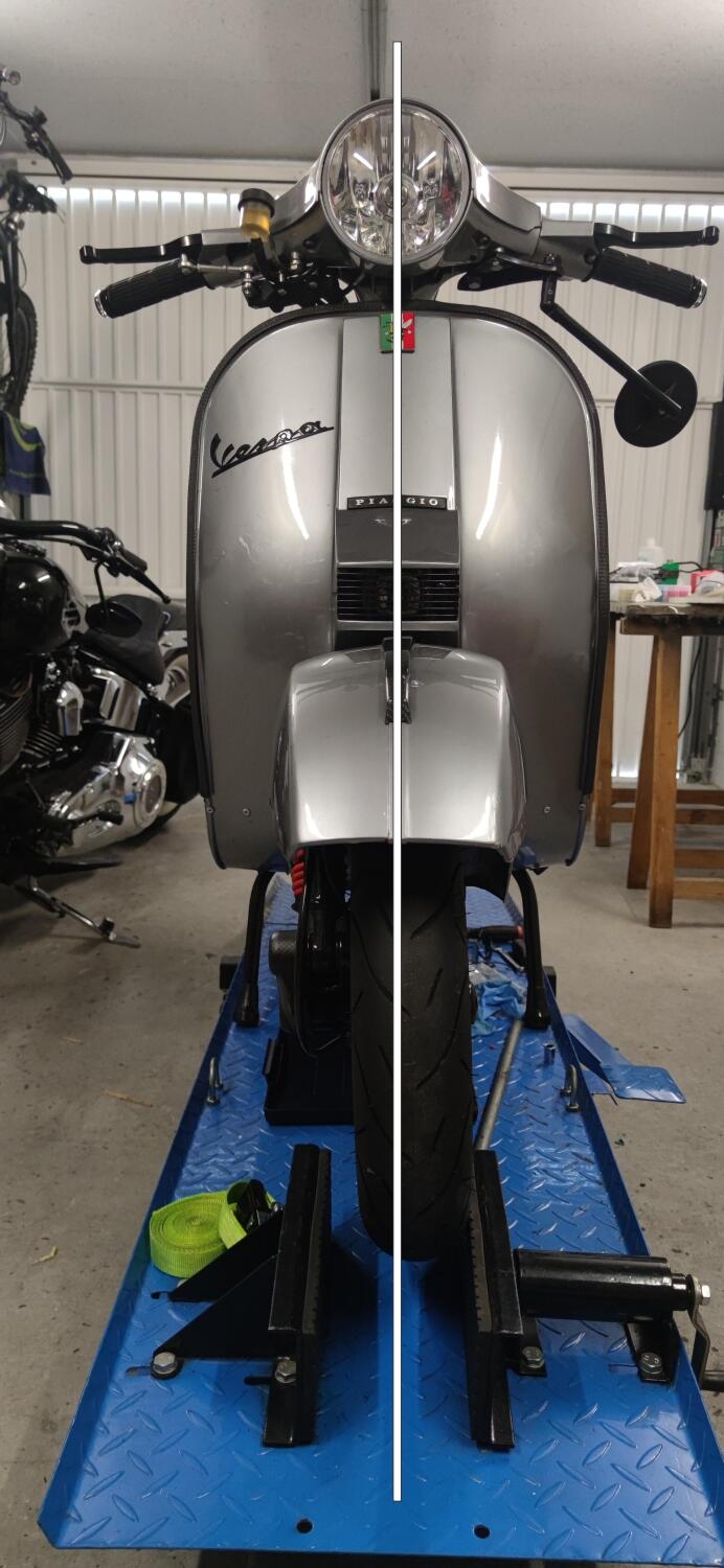

Das selbe Problem hatte ich auch. Meine Gabel war krumm. Schaue mal hier.
