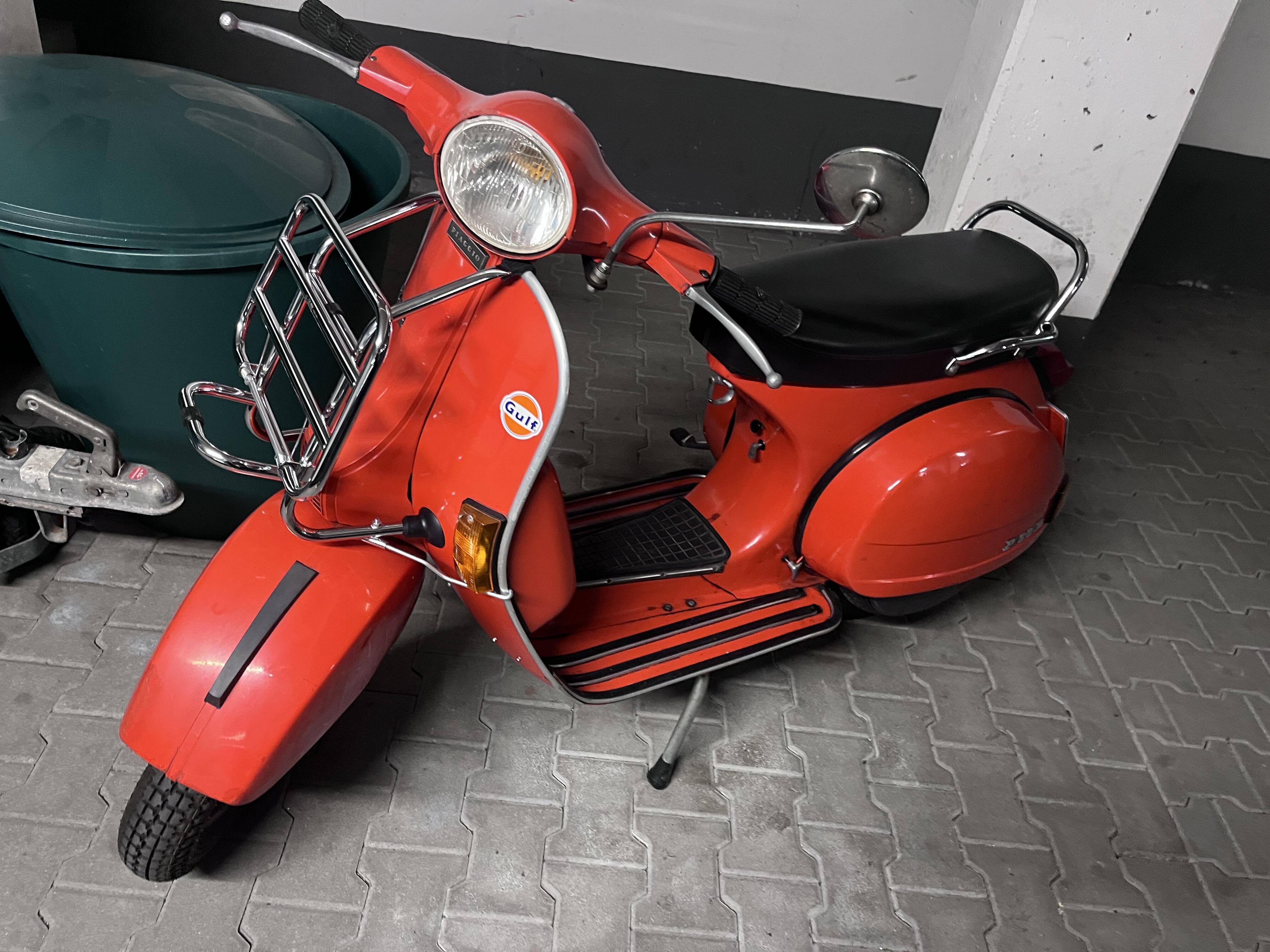

Bin seit längerem mal wieder hier. Konnte mir vor einem Jahr eine wunderschöne, unverbastelte P80X, Bj. 1982 in wunderbarem Orange für 200,-€ an Land ziehen. Nun habe ich vor 4 Wochen einen DR 135 verbaut.
Ich habe hier schon einiges, aber nichts definitives gefunden. Bei dem Baujahr, kann ich mir den DR (habe noch 2 Original Gutachten von Krüger und vom Rollershop) noch eintragen lassen, ohne dass das 4-stellig kostet? Mich interessiert auch, ob das Baujahr eine Rolle spielt…
