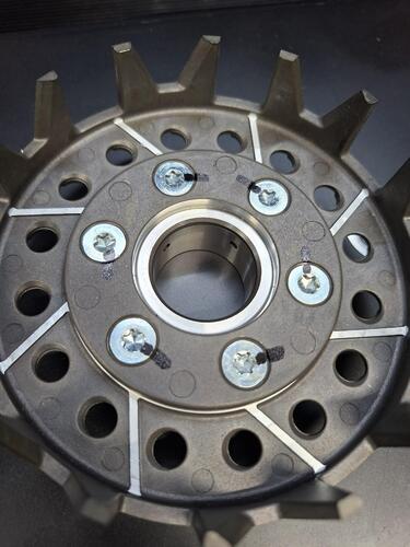

Hat mir keine Ruhe gelassen. Heute dann angefangen die Kupplung einzubauen. So. Hier mal ein Bild Deines Kupplungskorbes und eins von meinem. Was fällt Dir auf? Richtig, mein Korb ist ausgedreht. Die dünnen Stege sind bei mir sehr flach. Ich habe da nichts gemacht, kam so von Polini. Ist die 23/65 schräg verzahnt. Wurde am 23.01. geliefert. Ist das vielleicht die Lösung? Die Stege sind ja gleich weggedremelt.
Da scheint wohl nachgebessert worden zu sein. Mir ist klar, dass man die Situation durch Wegnahme der Stege verbessern kann. Wenn an genau hinsieht, sieht man auch leichte Kratzspuren auf meinen Stegen... Kannst du mal die Höhe (am besten innen) von Teil 3 bei Dir messen? Nicht das da auch noch was geändert wurde. Ich hab im übrigen die bereits länger verkaufte Version mit 22/65...
@nitrocraft Wenn du voll komprimierst: reicht dass dann? Drehen die Teile noch frei?

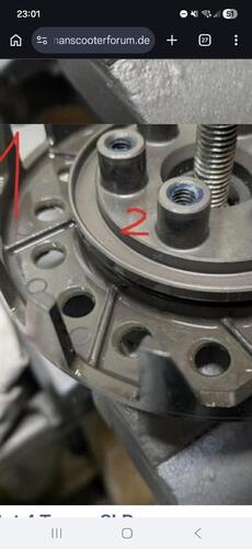

Servus.
Anlaufscheibe rein, geht. Die nicht mehr enthaltene Scheibe könnte die aktuelle Anpassung der Stege des Korbes erklären,
ein Bauteil gespart dachte man sich wohl. K.A. ob es jemanden gibt, der diese Scheibe bei den frühen Auslieferungen
im Lieferumfang hatte. Bei meinen Kupplungen (23/68) jedenfalls nicht im Karton. Möglicherweise ist es genau anders
rum und im nächsten Lot ist die Scheibe mit wieder drin. Das Video ist allerdings von 2025, somit gab's das dann schon
mal. Oder der schwarze Lord baut das mit ein, weil's auf der Werkbank zufällig rumlag. In einer kurzen Sequenz danach ist sie
dann nicht mehr drin. Einfach mal in Zeitlupe anschauen -)
Video von Lord Helmchen:
Aktuelle Polini Ersatzteiliste:
Die Differenzen bedingt durch die Gehäuse, Kupplungsdeckel oder der Distanzscheibe (3,7/3,8) am Hauptlager, sowie des Leerweges
am Hebel, lassen sich am besten durch Anpassung der Druckplatte lösen. Plug'n'play ist das zwar nicht gerade, hält sich aber im Rahmen
was der Vespa Schrauber drauf haben muss. Praktisch ist, dass man eine abgedrehte M6 Schraube zum testen des optimalen Spieles
verwenden kann.
