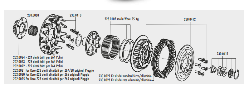

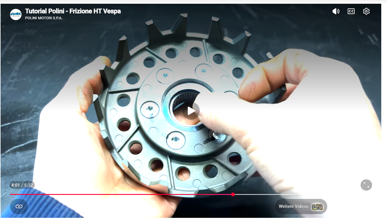

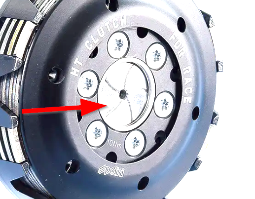

  1. Servus. Anlaufscheibe rein, geht. Die nicht mehr enthaltene Scheibe könnte die aktuelle Anpassung der Stege des Korbes erklären, ein Bauteil gespart dachte man sich wohl. K.A. ob es jemanden gibt, der diese Scheibe bei den frühen Auslieferungen im Lieferumfang hatte. Bei meinen Kupplungen (23/68) jedenfalls nicht im Karton. Möglicherweise ist es genau anders rum und im nächsten Lot ist die Scheibe mit wieder drin. Das Video ist allerdings von 2025, somit gab's das dann schon mal. Oder der schwarze Lord baut das mit ein, weil's auf der Werkbank zufällig rumlag. In einer kurzen Sequenz danach ist sie dann nicht mehr drin. Einfach mal in Zeitlupe anschauen Video von Lord Helmchen: Aktuelle Polini Ersatzteiliste: Die Differenzen bedingt durch die Gehäuse, Kupplungsdeckel oder der Distanzscheibe (3,7/3,8) am Hauptlager, sowie des Leerweges am Hebel, lassen sich am besten durch Anpassung der Druckplatte lösen. Plug'n'play ist das zwar nicht gerade, hält sich aber im Rahmen was der Vespa Schrauber drauf haben muss. Praktisch ist, dass man eine abgedrehte M6 Schraube zum testen des optimalen Spieles verwenden kann. Hier bei der Produktpräsentation via SLUK sieht das auch noch plan aus. Sicher ist, dass nichts sicher ist und nicht mal das ist sicher. Vielleicht hilft das aber Jemandem der mit der HT rumbastelt. Grüße!
