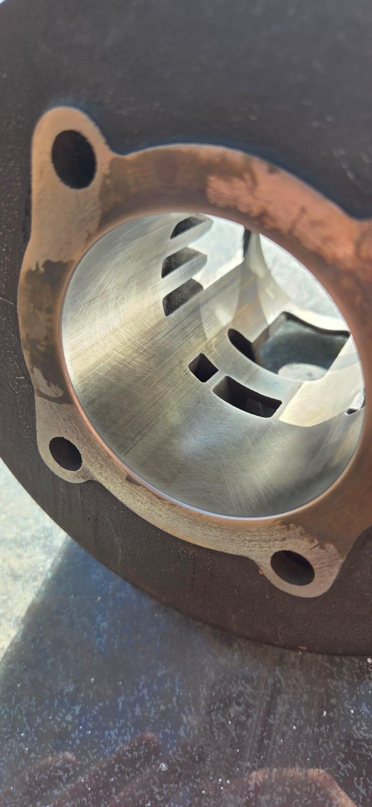

hab noch nen paar Bilder vom Zylinder für euch.
Habe ich mit 240er Schleifpapier grob "gereinigt", schaut euch mal die Riefen an... Probieren den zu schleifen, oder nicht?

So liebe Leute,
Dichtheitsprüfung nicht bestanden.
Nachdem bei knapp 20Nm die Zündkerze undicht war, habe ich mit 22 und dann mit 24 Nm angezogen und dann war die Zündkerze auch dicht.
Dann war leider immernoch irgendwo was undicht.
Also das Gehäuse rundherum eingesprüht und das sah soweit erstmal gut aus.
Also weitergesucht und dann..  Zylinderfuß und Zylinderkopf sind undicht.
An beiden Stellen sprudelte es recht munter.

Das sollte auch ohne "Dirko" dicht werden. Am Fuß würde ich mal eine neue Dichtung hernehmen; den Kopf würde ich auf einer ebenen Fläche plan schleifen, so wie man einen Kopf "abplant", und dann dann die Muttern mit dem richtigen Drehmoment über Kreuz anziehen. Dann sollte das dicht sein! :cheers:

Also das Abziehen am Kopf hat geholfen. Hatte erst 10 Züge auf 240er gemacht und dann nochmal auf 600er abgezogen, die Fläche war glatt wie ein Babypopo.
Obwohl es Grauguss ist, waren auch erstaunlich wenig Poren und Lunker vorhanden, das sah echt gut aus.
So sieht der Zylinder jetzt nach Rohrreiniger und "Hohnen" aus. Dichtfläche habe ich dann nochmal mit 600er sauber gemacht, sieht auch fein aus.
Die Zylinderflächen waren allerdings nicht so schön: Die Dichtfläche oben sowie unten hat einiges an Riefen und vor allem auch Poren. Mit 240er und 600er war dem zwar ein wenig beizukommen, aber geil ist anders. Ich werde hier auf jeden Fall Dirko benutzen, denn ich habe auch nach einem weiteren Test (mit der alten Fußdichtung) den Zylinder unten nicht dicht bekommen.

Ich würde mir für den Zylinder noch eine Klobürste besorgen, damit bekommst du wieder einen vernünftigen Hohnschliff.
https://amzn.eu/d/iVdQjqu
Ich hatte mir mal so nen Bürstenset für den Akkuschrauber/Bohrmaschine gekauft, aber halt zum reinigen.
War natürlich zu dick, also musste ich die Bürsten mit der Schere kürzen.
Dann 240er Schleifvlies straff drum gewickelt und dann mit langsamer Drehzahl und zügiger Auf/Ab Bewegung das Schleifmuster rein.
Ich fand das Schleifmuster jetzt nicht so verkehrt? Ist halt 240er und nicht 180er.

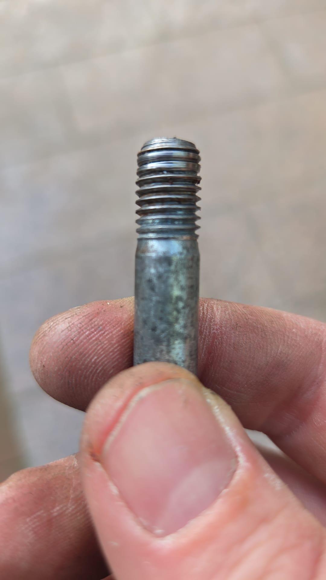

Ich hatte gestern zuviel zu tun, also wollte ich nur eben zusammenbauen:  Is das Gewinde am Bolzen hinten am Stoßdämpfer fratze:
Greift nicht mehr sauber und dreht beim anziehen durch... Ist also neu bestellt, aber mit dem Gewinde fahre ich nicht los. Das heißt ich kann jetzt am Wochenende erstmal nichts mehr machen, heute nur noch den Auspuff dran, Vergaser Bedüsung zurück auf 52/140 -- 105/BE3/160 und zumindest mal schauen ob sie anspringt.
