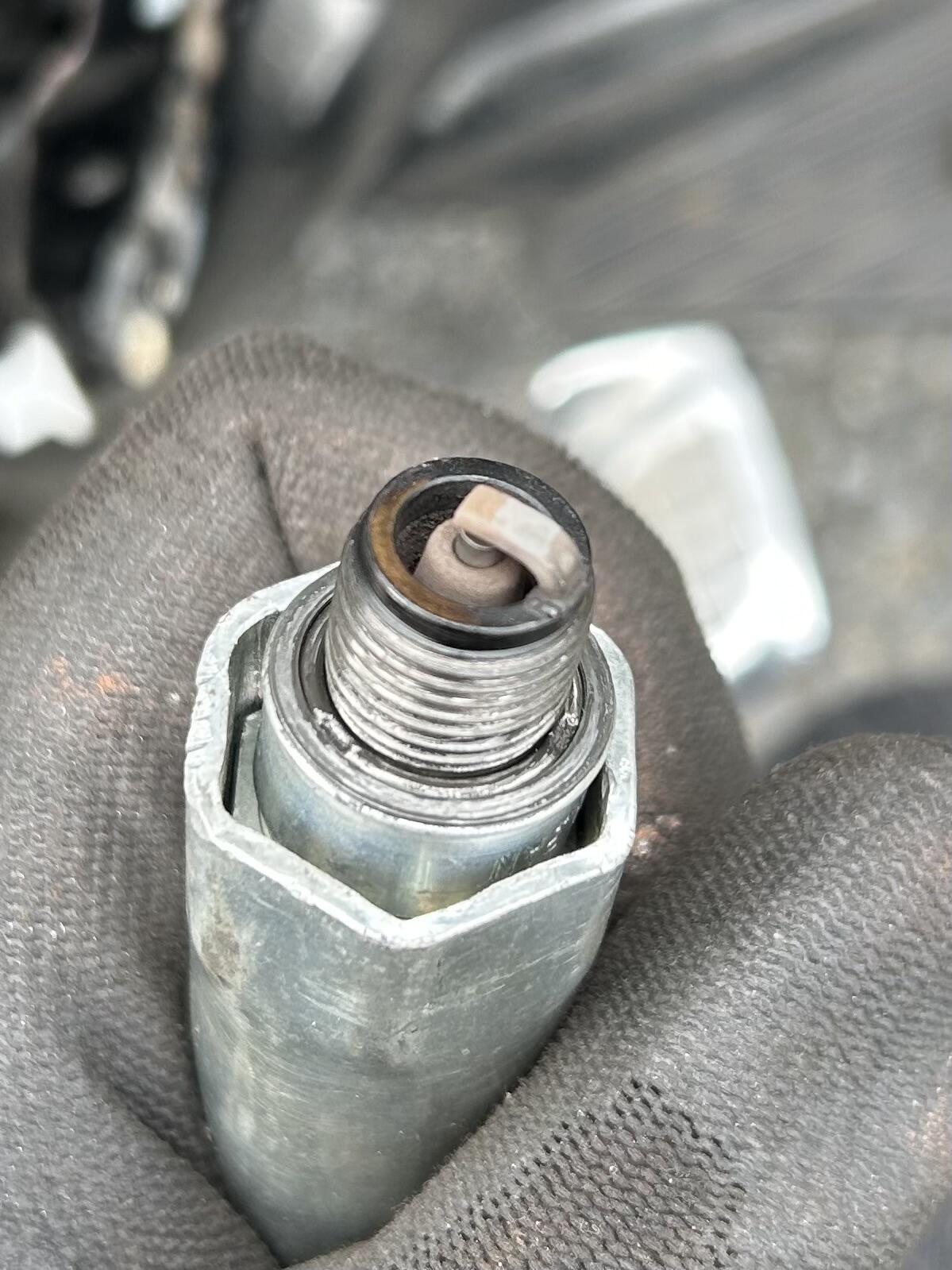

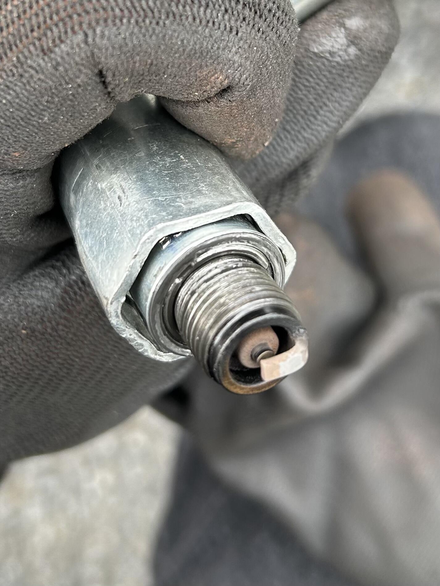

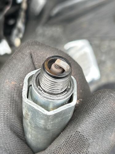

Habe eine elektronische Zündung von Polini mit variabler Verstellung verbaut. Abgeblitzt auf 24 Grad bei 1500 U/min. Werde morgen mal ne 120er HD testen. Wenn sie dann fett wird ist gut und ansonsten werde ich mal den Motor abdrücken.
vor 29 Minuten schrieb VespaSpecial1983:
Hab mal nach den Einstellungen geschaut, die Polini vorschreibt und bei ET3.IT das hier gefunden (übersetzt aus dem Italienischen):
Erste Überlegung: Die Einstellung auf 23 Grad bei 3500 U/min, wie in der Anleitung von Polini angegeben, oder die Einstellung auf das Minimum ändert nichts, da wir ein anfängliches Plateau haben, das von null bis 3500 um ein halbes Grad schwankt.
In der Grafik beginnen sie bei 24°; bei 2500 U/min liegen wir bei 25°, ab 3500 beginnt die Verzögerung, bei 6000 U/min liegen wir bei 20°, bei 7000 U/min liegen wir bei 18° und ab 7000 U/min nähert sie sich tangential immer mehr 16°, ihrer maximalen Verzögerung (24-8=16).
Das wär mir persönlich zu viel. Ich wäre glücklicher, wenn ich bei 6000 U/min schon die 18°-17° hätte und bei 7000 U/min eher schon um die 17°-16°. Also wenn Du die Zündung auf 22° bei 3.500 U/min abblitzt, dann bist Du bei 6.000 U/min bei ca 17°. Das wäre mit lieber.
vor 2 Stunden schrieb VespaSpecial1983:
Kein Luftfilter
Schieber 40
HD 118 Polini
Nadel D22 (2.clip von oben)
nebendüse 60
mischrohr AQ 266
Mir fällt noch auf, dass das Mischrohr eher so in die Richtung AQ264 gehen sollte. Du bist da eigentlich zu fett unterwegs, Nebendüse könnt passen, wenn es eine echte 60er ist.
