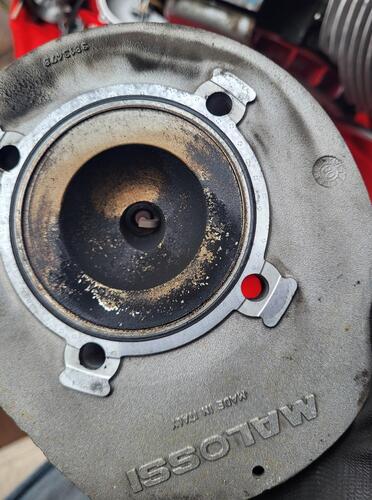

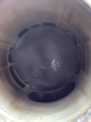

Da der Kopf heute sowieso runter musste, habe ich gleich mal Fotos gemacht:
Da der mittlere Boostport schmaler als die äußeren beiden ist, sollte das ein 210er Malle "Alt" sein, richtig? Sport hätte einen breiteren mittleren Boostport, wenn ich das richtig gesehen habe.
Kopf ist aber "schon" der Malossi-eigene Kopf mit O-Ring:
Seltsam ist, dass zwar eine 57er Welle verbaut ist, aber trotzdem am Kopf ein Spacer drin ist. Also ggf. abgedreht unten für niedrigere Steuerzeiten?
vor 13 Stunden schrieb AAAB507:
...so. Habe den Vorschlag direkt mal umgesetzt. -D
Kontrolliere mal die QK. Würde ich immer machen wenn ich einen Motor in die Finger bekomme, den ich nicht selbst gebaut habe.

CHECK! Ist ein Malossi alt.

Der Motor lief bei mir jetzt aber auch schon 1500 km zuverlässig. Hat jetzt nicht super viel Dampf aber ist erstaunlich sparsam.
Kerze und Brennraum sieht super aus finde ich.
