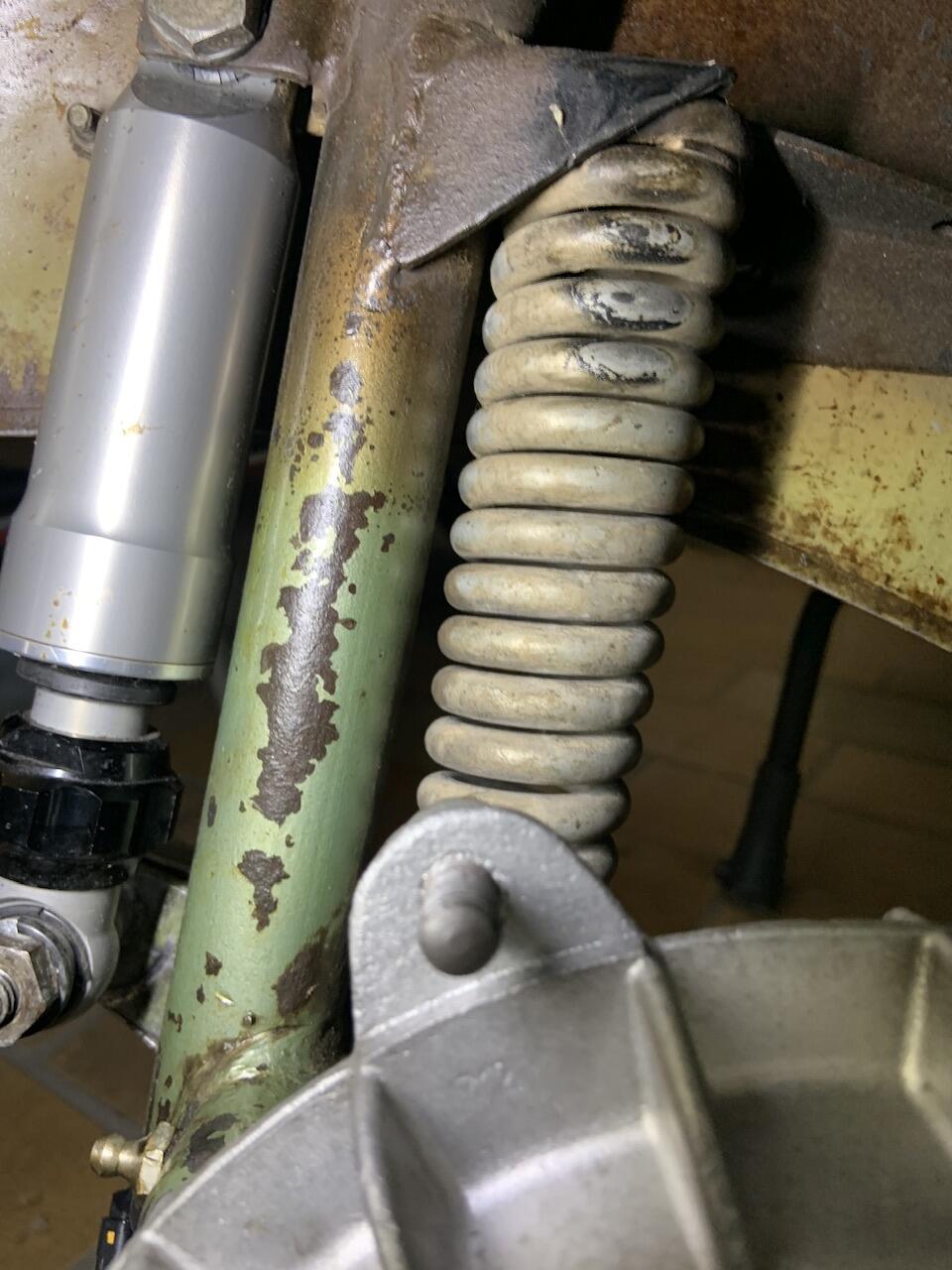

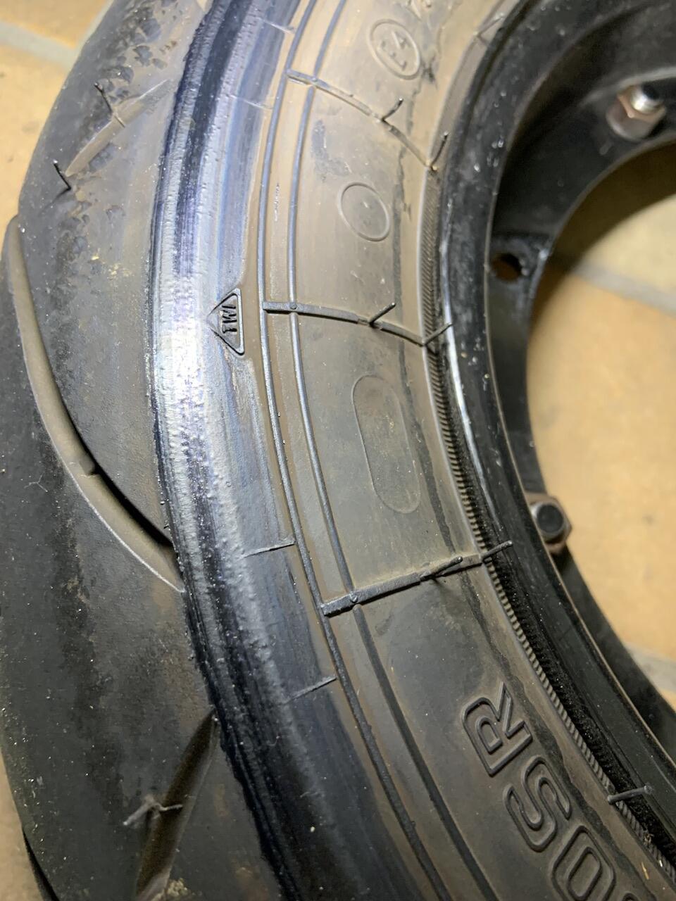

Tja….ich wunder mich warum der Vorderreifen an der Feder streift wenn die Fuhre vorne beim Bremsen eintaucht.

Also Gabel raus und zerlegt.

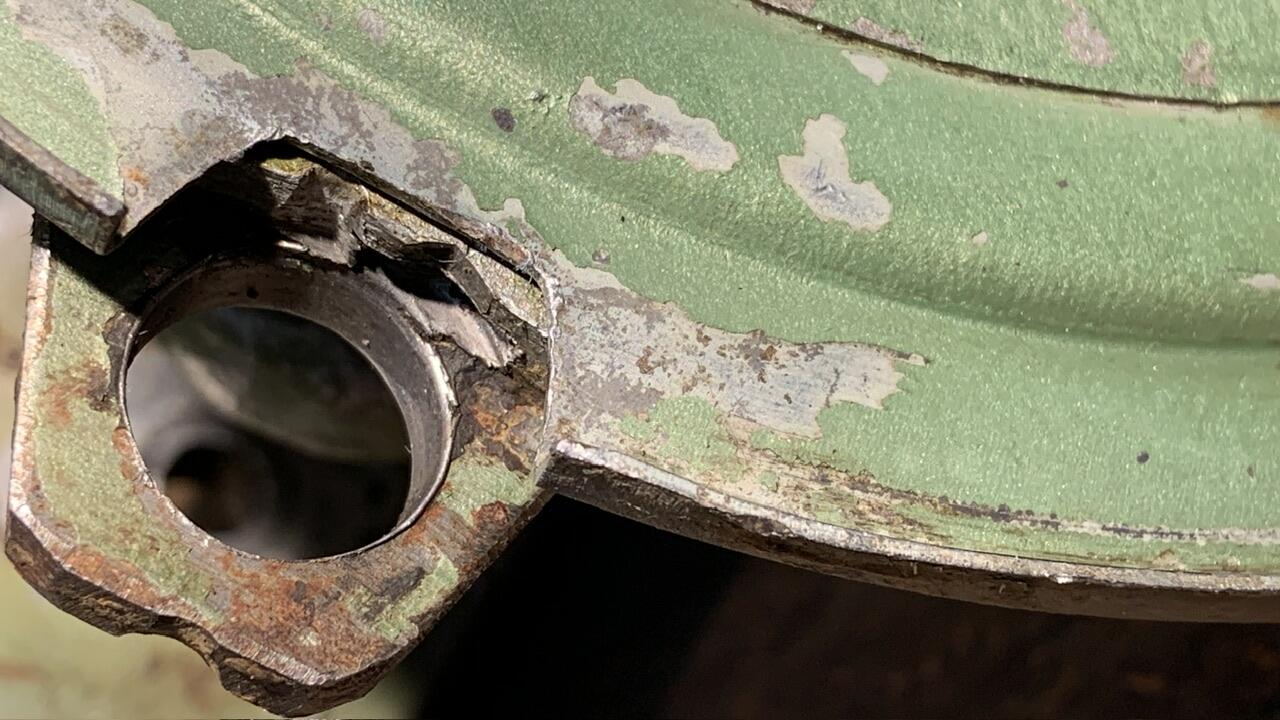

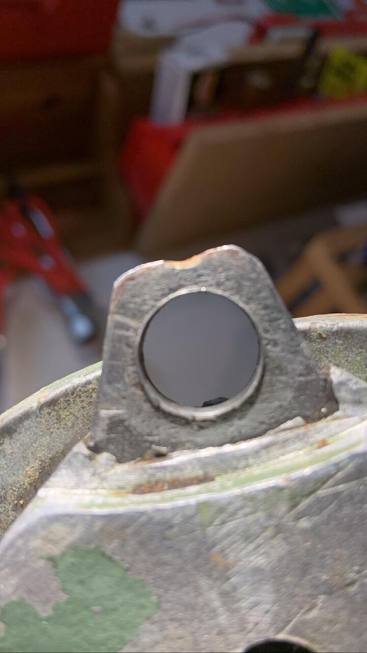

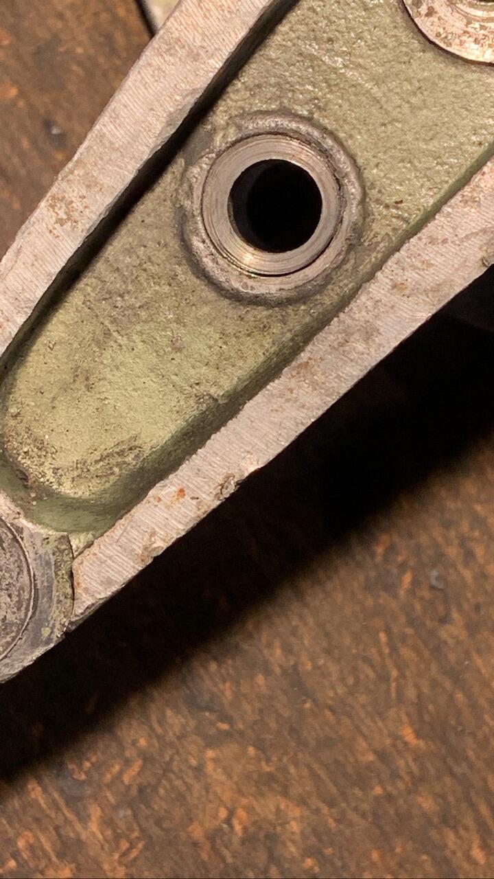

Schwinge wurde offensichtlich schon mal gebuchst (oder ist die eingesetzte Buchse der Schwingenachse original?)
Aber die Öse der Achse vorne an der Bremsgrundplatte hat beidseitig nen Kragen aufgeworfen und die Achse hat arg Spiel.
Zumal auch der Anschlag wo die Achse nicht verdrehbar anliegt total am Sack ist.
Gibts hier jemand der das instandsetzen kann?
Ich hab jetzt mal ne gute gebrauchte Schwinge von ner T4/GS150 erstanden. Die wird halt in dem spanischen Grün (muss gucken wo ich ne 2k Spraydose in der Farbe kriege) lackiert und patiniert.

Kann mir das bei meiner Schwinge mal anschauen, wenn ich wieder aus dem Urlaub da bin, habe da aber auch was von einer Buchse im Kopf. Genaue Infos könnte ich leider erst nächstes Wochenende liefern.
Wäre cool.
Ich kann mir nur nicht vorstellen wie man die Bohrung an der Ankerplatte buchsen könnte..da ist ja nicht genügend Fleisch drumrum
Auch den Anschlag müsste man ja irgendwie aufschweißen.
Bearbeitet von weissbierjojo
Mache ich gerne.
Bzgl. der Buchse, vielleicht aufbohren und einen Ring einpressen und mit WIG verschweißen. Oder einen breiteren Ring einsetzen und verschweißen. Dann müsste man die Achse anpassen.
vor 1 Stunde schrieb Jaimillocc:
Ist ein Lager an der Stelle nicht kontraproduktiv? Die Achse muss doch starr sein.
Die Drehbewegung sollte ja eigentlich von der Lagerung in der 'Schwingenaufnahme ausgehen. Ich hätte da jetzt auch eher ne Buchse rein gesetzt.
