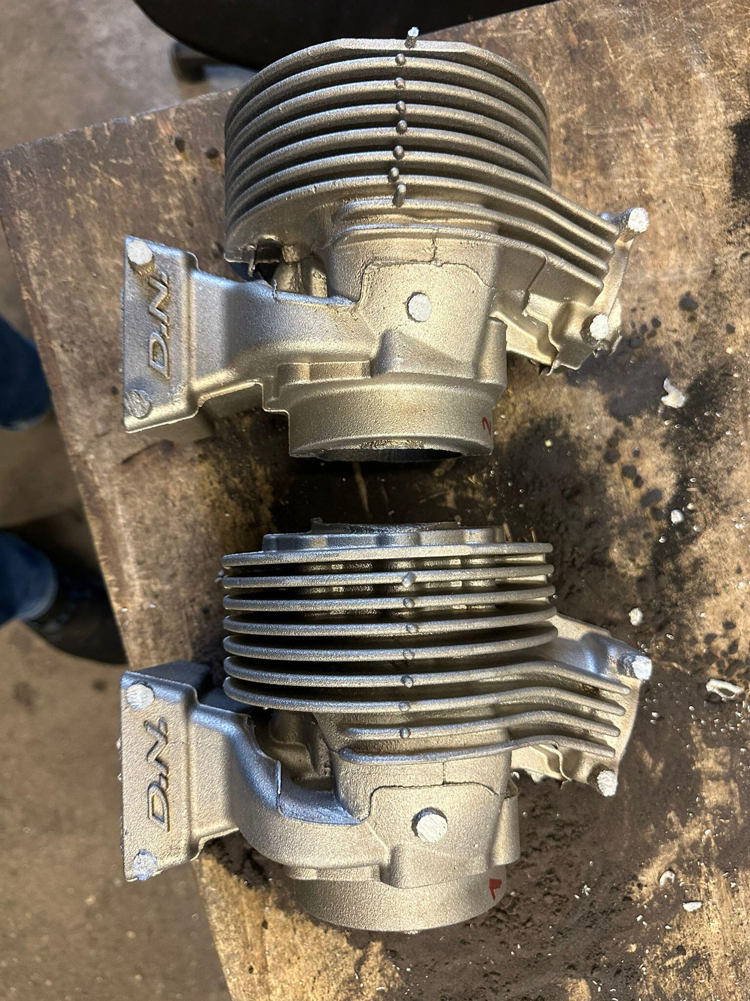

Nachdem neben der Hausrenovierung so gut wie nix anderes weiter geht, hier nochmal ein kleines Update.
Die ersten Abgüsse sind da und müssen bearbeitet werden, um zu sehen ob der Guss passt.
Bearbeitet von airmaster
