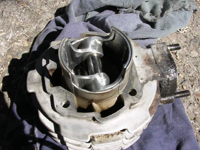

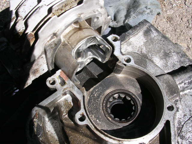

bilder kommen heut mittag, nur soviel: der originalzylinder gibt die seitlichen Üs im block frei, der malossi nicht! :plemplem:
was man machen sollte... langhub, membran, zylinder tieferlegen, 200er auspuff verbauen. so in der richtung. gell, hdk?

1) malle der die üs überdeckt
2) nochmal, verbaut
3) originalzylinder, da is wiederum der kolben derjenige, der "zu eng" ist
ed:
da is der malle-kolben schon großzügiger! :-D

Ich habe das oben auf dem Bild zu sehende geöffnet, laut Popometer total zu vernachlässigen. Bingt, wenn überhaupt nur Overrev.
Bei meinem neuen Zylinder habe ich nur den Kolben an die Zylinderöffnung angepasst und andersherum.
Den Zylinder vollständig an das Gehäuse an zu passen macht auch nur Sinn wenn man sich traut den Kolben massiv zu destabilisieren.
Für ne Alltagsreuse würde ich das net machen.
Theoretisch würde das auch nur sinnmachen wenn man die Überströmer in den Zylinder noch erweitert.
Warum unten mehr Loch machen wenn oben das Loch geleich gross bleibt???

Hier mal bilder von meinem alten 172er:
Nicht so dolle zu erkennen ist der von mir oben beschriebene Steg, welche von mir nicht entfernt wurde.
Auch kann man die weggedremelte der "Überstromkannte" erkennen, welche Malossi im Überstromkanal "erschaffen" hat.
MfG, Heiko.
