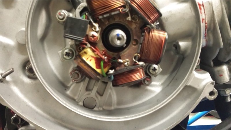

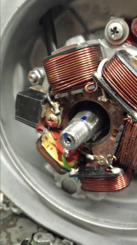

So heute wieder was gelernt! Ansich war ich der Meinung, die 5 heute das erste Mal anwerfen zu können..zu früh gefreut...Karre ist ums verrecken nicht angesprungen. Also Fehlersuche: Sprit kommt...Zündfunke da...etc etc...alles gut.
Dann ist uns aufgefallen, dass die Keilnut des LüRa-Keils noi angebracht wurde...und zwar um ca 140 Grad versetzt.
Jetzt brauch ich mal eure Hilfe. Die Magneten im LüRa sind ja nicht alle gleich, richtig?!
Wir sind jetzt der Meinung (nach einem Vergleich mit der alten 52er Welle) das die Keilnut im OT auf ca 12 Uhr stehen muss und sie bei meiner Welle auf ca 5 Uhr (140 Grad im Uhrzeigersinn) steht und das I.V.m den Magneten des LüRa dazu führt, dass die Zündung irgendwo bei 140 +/- 15 Grad nach OT zündet.
Auf dem einen Bild ist die Position der alten Keilnut blau markiert (Welle steht auf OT, die derzeit vorhandene Keilnut ist zu sehen)
Wir lassen jetzt eine zweite Nut ins Lüra fräsen um die Keilnut wieder auf ca 12 Uhr im OT zu bekommen.
Hab ich irgendwo einen Denkfehler?

Die Welle hab ich hier im Forum gekauft.
Aber schon mal gut wenn ich keinen Denkfehler drin habe.Danke.
Das mit der neuen Nut klappt ja zum Glück relativ problemlos
