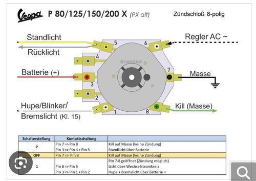

Ich bin auch gerade dabei, die SIP Vape AC mit var. ZZP in meiner P200E Bj.81 zu verbauen...
Also Ducati Regler AA+BMG (original)
Ich kann also
- von der ZGP das blaue Kabel an A beim mitgelieferten SIP Regler auf ein gelbes und dann (über lila) ins Bordnetz
- schwarz von ZGP auf Masse legen?
Was ist mit G am Regler? Auch über blau von ZGP? Oder wie komme ich an die benötigte DC-Versorgung?
Das geht nicht mit dem AA+BMG-Regler.
Guckst Du KLICK
Bearbeitet von T5Rainer
vor 11 Minuten hat T5Rainer folgendes von sich gegeben:
Guckst Du KLICK
Aaah okay. Danke.
Dann werde ich vorübergehend nur die AC Versorgung über den VAPE AC Regler —> lila ins Bordnetz sicherstellen, und die DC Versorgung = Batterie extern laden.
