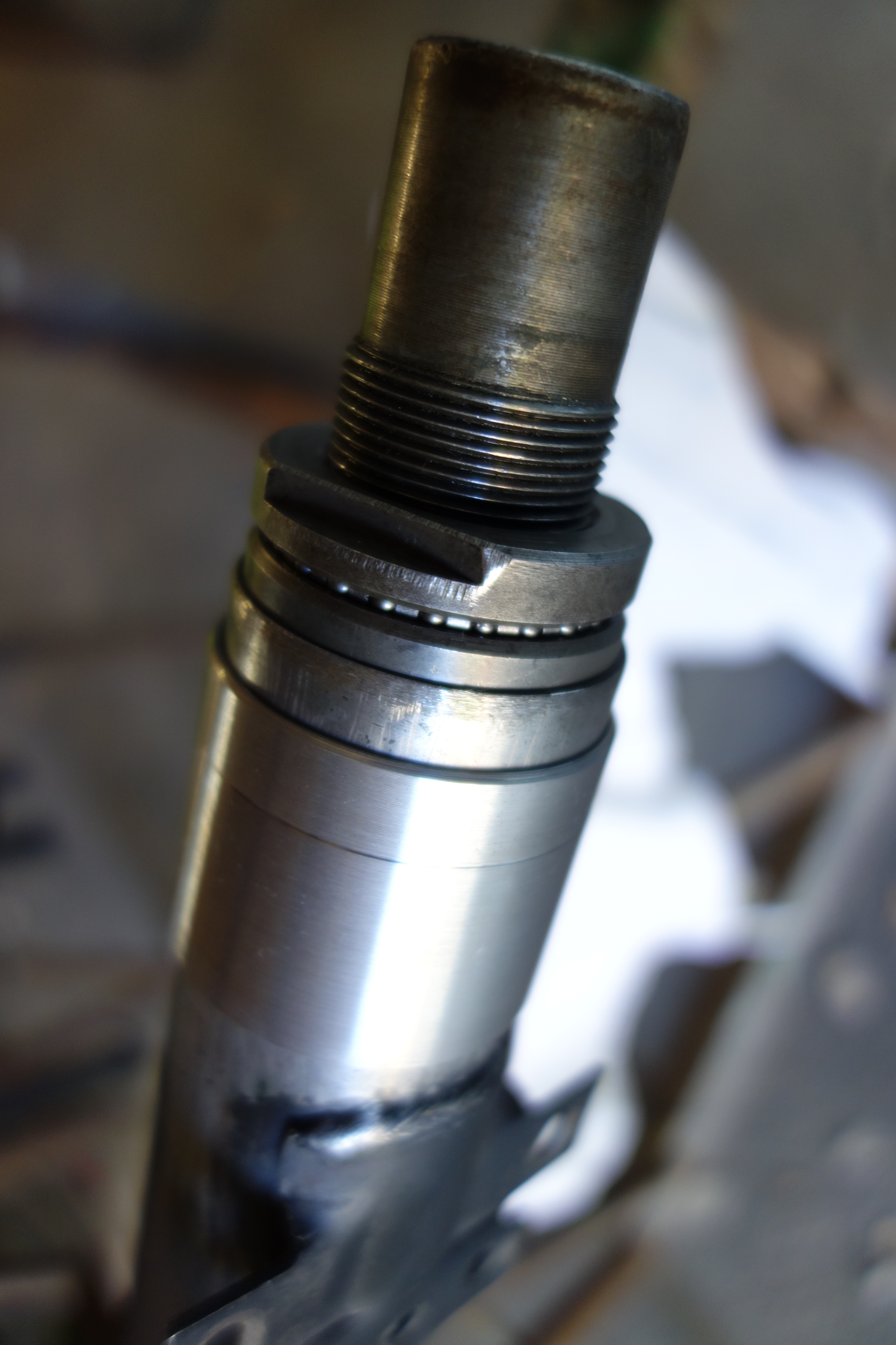

Hatte das bei einen spanischen Rahmen gemacht und hier war die Passung für das Lenkkopflager nicht tief genug. Somit wurde ein Stück abgetrennt, davon die Länge die der Rahmen kürzer sein sollte abgedreht und dann mit einer Hülse (siehe Bild) wieder am Rahmen geschweißt.
Was noch gemacht werde muss, ist der Lenkanschlag, da diese evtl nicht mit dem im Rahmen fluchtet . Kann in dem Fall an der Lenksäule besser umgesetzt werden als im Rahmenrohr.

Hatte das nur wegen der Gabel gemacht, nicht um eine DL nachzubauen. Bei mir waren es ca. 25mm. Solltest aber selbst schauen, wie viel bei einem LI Rahmen gekürzt werden muss um es passend zu bekommen.

Ich hab das mit einem Lince Rahmen gemacht. Ich hab aber keine Hülse angeschweißt, sondern das Rahmenrohr ausgerieben und die obere Lagerschale auf das Maß abgedreht.

Masterblaster1 hat das schon gemacht...seinen DL Clone habe ich letztens ja gekauft. Rahmenrohr wurde auf DL länge gekürzt und die Lagerschale aubgedreht. Frag ihn mal

Rahmenrohr der DL hat 370mm ohne Lagerschalen.
Wir haben was ähnliches benützt.
http://www.cyclus-tools.eu/steuerrohr.html?&L=3
für die dragster in meinen avatar
erstmal mit trennscheibe sauber schnitten,
ein rohrstück abgedreht das genau aussen passt auf die rahmen, als lineal das mann mit handfeile
sauber machen kann und dann zum schluss die steuerrohrfräser.
die frage meinerseites, hat die DL rahmen oben eine absatzt? also 2 verschiedene durchmesser für
steuerlager und gabelrohr? oder ist das SIL?
