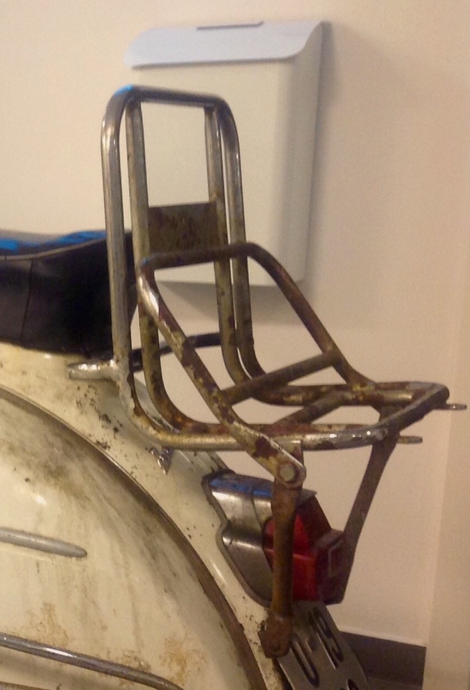

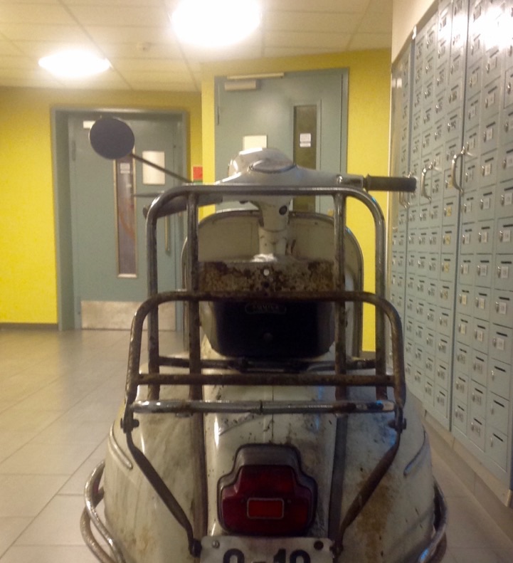

Nimm einen der oben am Zapfen verschraubt wird ( ist ja frei bei t4) und der hinten aufm Gummi Klotz am Rahmen aufliegt... da klebste einen kleber drunter und fertig... bei bedarf meld dich... hab da so etwas...
Sowas in der Art steht mir auch bevor.
Hat schonmal jemand einen PX Heckträger auf Rally umgebaut ?
Die obere Platte für den Zapfen und die Tankschrauben sollten passen.
Vielleicht die unteren Rohre verlängern und an den Nummernschildschrauben befestigen ?

das was du vorhast mit dem Verlängern so etwas gibts ( angeb) auch zu kaufen, zB sck - ist dort aber IMMER ausverkauft - sonst hätt ich mir schon längst so einen gekauft...
ansonsten ebend verlängern ist ja easy gemacht...
werd ich beim Nächsten Mal ev auch testen... PX Träger sind bei mir sonst immer direkt in den Müll gewandert... bzw verschenkt worden...
halt ne hässliche Ausgangsbasis im Vergleich zum ori Rally Träger... solange Gaypäck drauf ist egal, dann im Urlaub ohne :repuke:

achso, beim PX Träger ist das Gepäck auch deutlich höher dann - dadurch wird der Schwerpunkt beladen nicht grade optimal ´verlegt´...
ich hatte diesen Träger und war damit soweit top zufriedn....

Ich hab mir jetzt mal nen alten Px Träger aus dem Netz gezogen und werde n bisschen daran rumbrazen...
Der Hinweis mit dem Schwerpunkt ist gut, mal sehen wie ich das angehe.
@hacki ist das nicht so ein Träger mit Auflage ? meinst du mit Kleber ne Art moosgummi zum Schutz von dem Lack ?
Werde vom Trägerbau berichten ...

vielleicht kann man einfach die obere Platte abtrennen und "verlegen"
Also unten an das Kennzeichen anschrauben und die obere Platte anpassen. Dann ist der Schwerpunkt tiefer und man hat unten kein Gebastel und endlos lange Rohre...

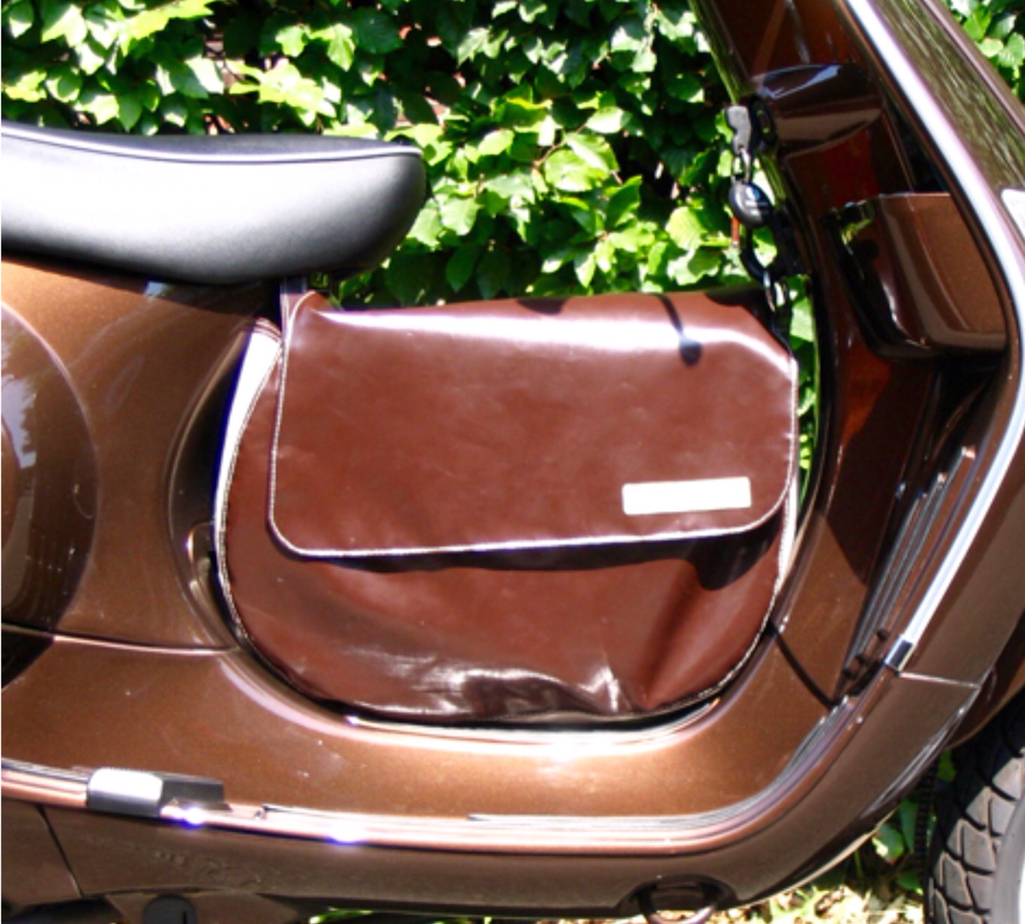

Du wirst den Øglænd meinen, der wurde in einer norwegischen Fahrradfabrik nur für den heimischen Markt produziert. Schweres Gerät, absolut tauglich! Sehr, sehr selten. Bjarte aus Malmö hat den wegen der großen Nachfrage vor einigen Jahren aus leichterem Material nachfertigen lassen, hat nicht ganz die Qualität. Hier das Original:

Ansonsten fertigt Alexander von www.weitgehengar.de solche Taschen auf Wunsch und nach Maß. (Der macht auch die Custom Sitzbänke für S&S):
image.thumb.jpg.5d427cdfaa5f3bb8aab4a441

der Schweden träger ist ja MEGA :inlove:

vor 40 Minuten schrieb reusendrescher:
image.thumb.jpg.674b61c97f8b9c4137527408
Alter Schwede !!
Geilteil!! Genau so hab ich mir das vorgestellt.
