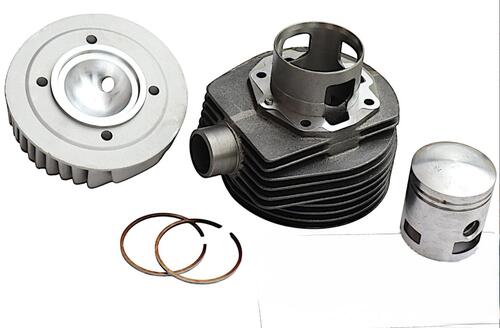

166 ccm 3 Kanal Zylinder OEM QUALITÄT von SC
Da müßte doch auch ein Malossi Zylinderkopf (für 166 ccm) genau drauf passen. Wenn das zusammen 2 dauervollgasfeste PS brächte, wäre ich interessiert...
vor 3 Stunden schrieb gaypxd:
Ich denke da wird es ein Problem mit dem Winkel der Quetschfläche geben.
Der 166er Malossi Kopf ist für den flacheren Malossi Kolben gemacht.

In der Verkaufsbeschreibung klingt es ja so, daß man einen PX150 Kopf ohne Veränderung verwenden kann. Ist das nicht richtig?
