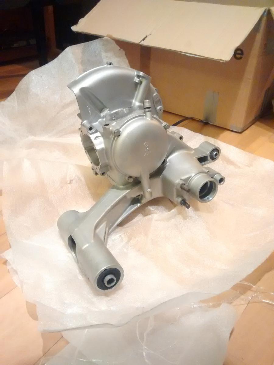

ich habe das damals bei Steffen (phantasia62) machen lassen, auf sein Anraten hin. Ich wollte den Motor ursprünglich pulvern lassen, aber habe mich dann doch für die Original-Optik entschieden. Bei dem Verfahren wird zuerst der Motor normal gestrahlt und dann mit Aluspänen als Strahlgut erneut behandelt. Das führt dazu, dass die raue Oberfläche die durch das Sandstrahlen entsteht wieder ein bisschen "plattgedrückt", also glatter wird. Das führt eben dazu, dass sie relativ Pflegeleicht ist im Vergleich zu einer nur Sandgestrahlten Oberfläche.
Für die Details schreibst du Steffen am besten selber an, da bekommst du eine wirklich kompetente Beratung! Und einen Preis auch, ich weiß nicht ob es so gern gesehen ist, wenn ich hier die Preise rein schreibe ;)
Fotos kann ich gerne mal vom verbauten Motor machen, von den frischen Teilen habe ich leider keine Nahaufnahmen... Nur dieses hier, aber das ist nicht so aussagekräftig:

Danke !
Schick wäre jetzt noch, wenn Du ne Meinung hättest, ob sich das lohnt.
Ist auf jeden Fall ein Vorteil gegenüber den Sandgussoberflächen. Da sammelt sich der Dreck in den Poren und Du kriegst es selbst mit einem Hochdruckreiniger nicht wieder weg. Bei einer glatten Oberfläche ist die Chance gegeben, dass Du realtiv schnell den Schmutz beseitigen kannst. Prinzipiell ist so eine Dreck Öl Mischung auf einem Motor ja nicht wirklich schlimm. Hat meines Erachtens so eine Art Schutzfunktion.
