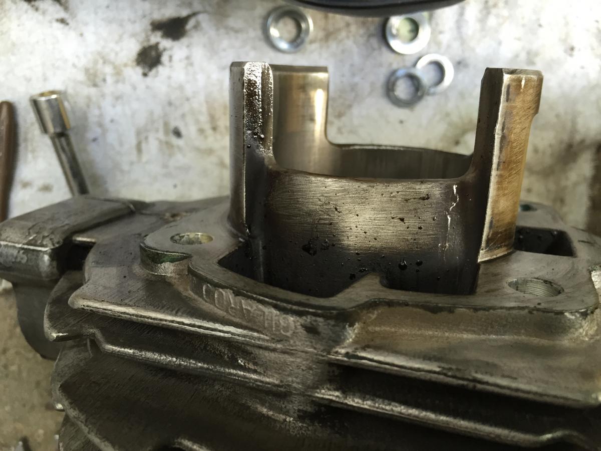

Zylinder mal abgezogenen
Da sieht man so schwarze Öl flecken drin !

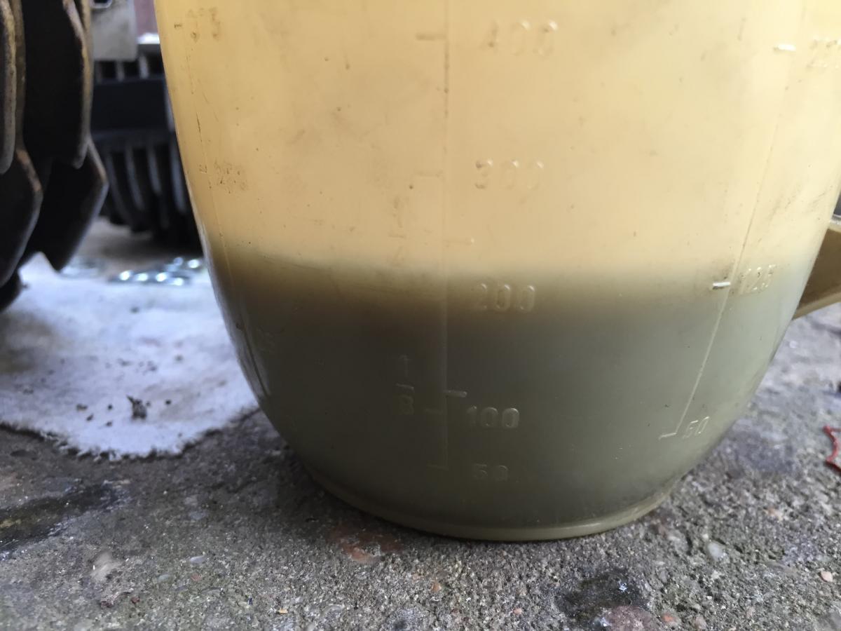

Und 200 ml waren noch im Getriebe an Öl.

Der hat die Zündung nur auf Markierung gestellt.
