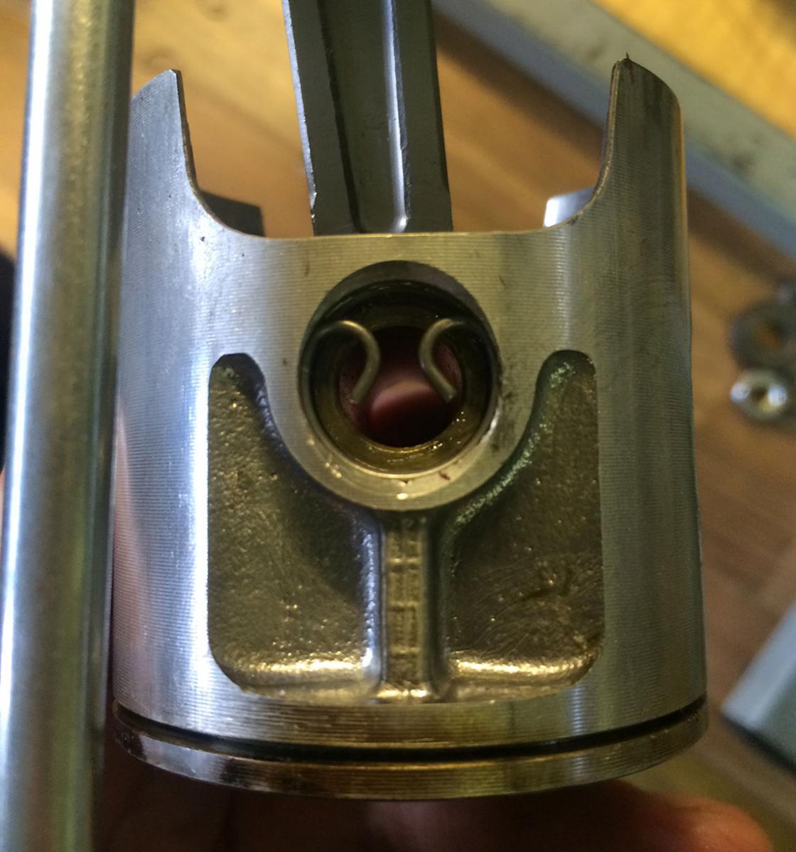

Neue Kolbenclips mussten her - sitzt zwar ordentlich in der Nut, der alte ist aber etwas größer.
Clip alt
post-3196-0-93620100-1425750951_thumb.jp
Clip neu
post-3196-0-48513400-1425750952_thumb.jp
Kann man die neuen so verbauen? :cheers:
Kann da nochmal kurz jemand was zum Clip sagen, bitte.
Sieht für mich zwar gut aus, kann das aber auch nicht wirklich beurteilen.
Ich würde gerne sagen, dass das voll geil ist, bin mir aber nicht sicher. Wenn du da mal dran wackelst, sitzt das gut in der Nut? Ist mehr als die Hälfte des Umfangs, sollte also ok sein, mich würd's aber bei'm Roller von der Frau nicht voll glücklich machen. Sorry.
Mist. Aber hast Recht, beim Motor von der Frau möchte ich das auch nicht mal einfach so ausprobieren.
Was brauche ich denn für nen Clip? Bin irgendwie zu blöde, den richtigen bzw. die Info dazu zu finden.
Der, den ich besorgt habe, hat 15x1,2mm und sitzt m.E. auch gut in der Nut...
Ich würde mich da über ne verlässliche Aussage sehr freuen - danke.
Wo haste den denn besorgt? Stehen die für Rückfragen zur Verfügung? Wenn die sagen, dass das so gehört und voll dufte ist passt doch alles.
Hab ich bei SIP bestellt und werd da dann morgen auch mal anrufen.
Drahtstärke 1,2mm passt wohl schon mal. Kolbenbolzen hat 15mm. Ich bleibe zuversichtlich...
