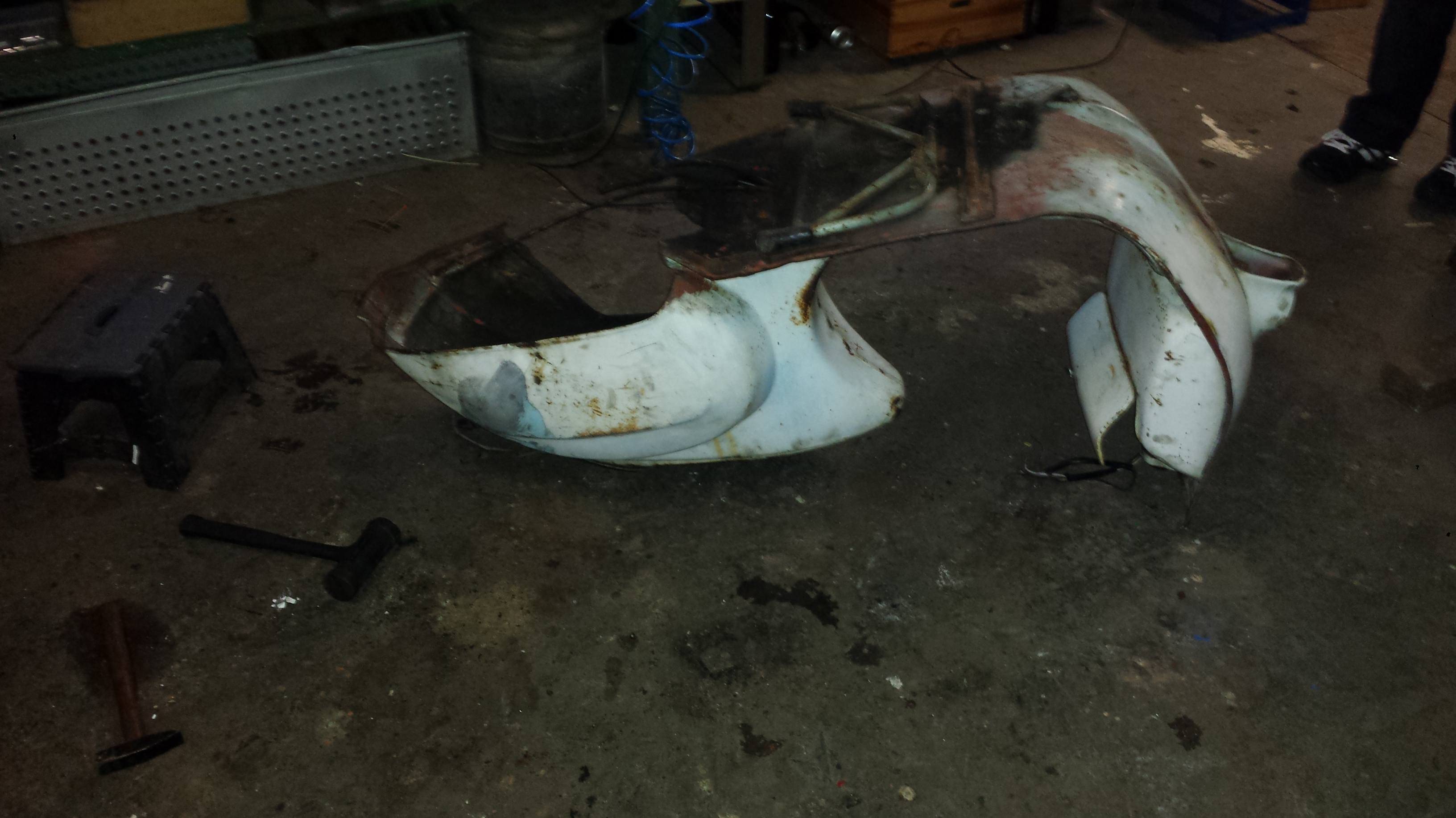

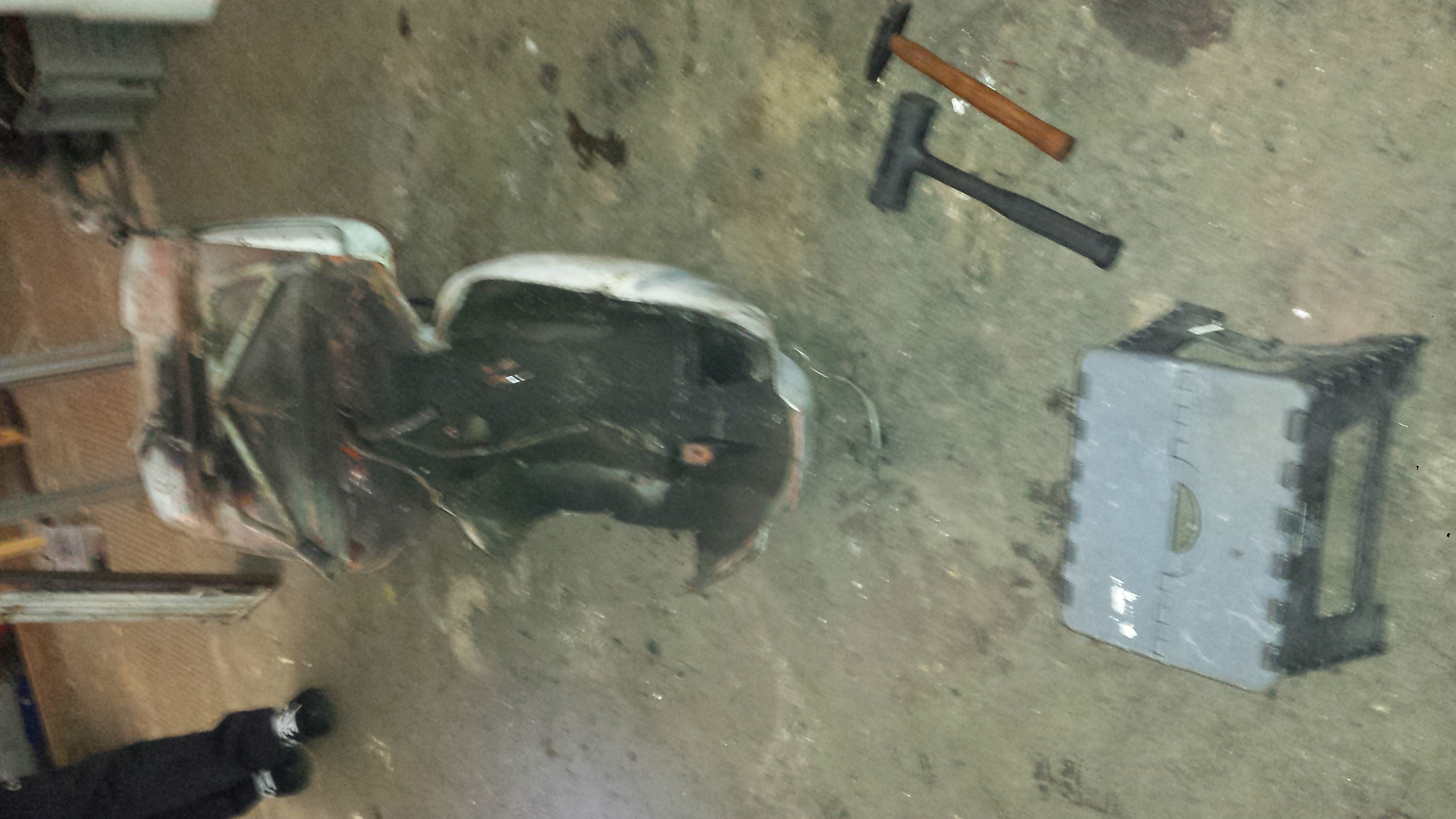

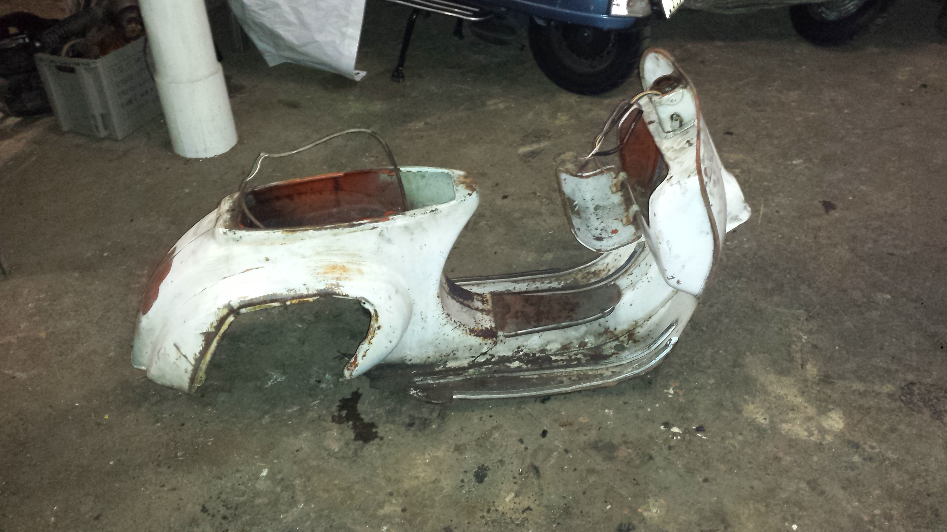

So mal ein update Lenker, Gabel und alle anderen Anbauteile sind weg. jetzt wollte ich den Rahmen erstmal in der Autowaschanlage reinigen da die komplette Unterseite mit ca 2 cm dicken Teeröllaubstaubdreckschicht überzogen ist die wirkkich fest sitzt. ...
Die große Delle hinten konnte ich echt erstaunlich gut rausklopfen
Also das Dampfstrahlen war für die Katz......90% vom Schmutz sind immer noch dranne.......also muss ich mit Bremsenreinger und Drahtbürste ran :wallbash:
zum Glück ist gestern mein neues 5l Fässchen Bremsenreiniger gekommen da kann ich gleichmal wieder 1-2 l verblaßen^^
Gestern ging es mot Spachtel , schaubenzieher und Drahtbürste dem Schmutz an den Kragen. ...und siehe da gepaart mit Unmengen Bremsenreiniger konnte ich die Teerölstaubschicht besiegen. ...
Es waren stellenweise wirkich 5cm dicke Krusten am Rahmen. ....
Nach dem groben reinigen musste ich feststellen das ich die vordere Traverese auch ersetzen oder repariert werden muss......da bin ich noch net schlüssig wie ich das behandle um tipps bin ich dankbar
Also müssen bis jetzt Der Tunnel, das Bodenblech hinten und die traverse geschweißt werden.....

Ich mache das immer im örtlichen Baugeschäft die haben einen brutalen dampfstrahler am Waschplatz. Die Waschstraßen Dinger können nix.
Zur Traverse kann man sicherlich durch schweisen richten. Ich bevorzuge jedoch die Punkte aufbohren und mit einer punktschschweißzange eine neue ordentliche Traverse vom mr.vespaGS zu verbauen.

Ja das wollte ich auch machen also eine ordentliche Traverse verbauen ......es soll wirklich ne saubere Arbeit werden ...danke Für den Tipp genau sowas wollte ich wissen !!!!!!
Ja ich muss sie jetzt auf jeden Fall nochmal Dampftstrahlen ...werde sie aber davor nochmal mit Bremsenreinger und bürste bearbeiten.....es ist unglaublich wie dreckig Etwas sein kann :censored:
Ich poste später noch Bilder vom Tunnel da bräuchte ich auch ein bisschen Rat .....da ich mir Sorgen mache da er oben 3 Rostlöcher hat inwieweit er schon innen marode ist .......
