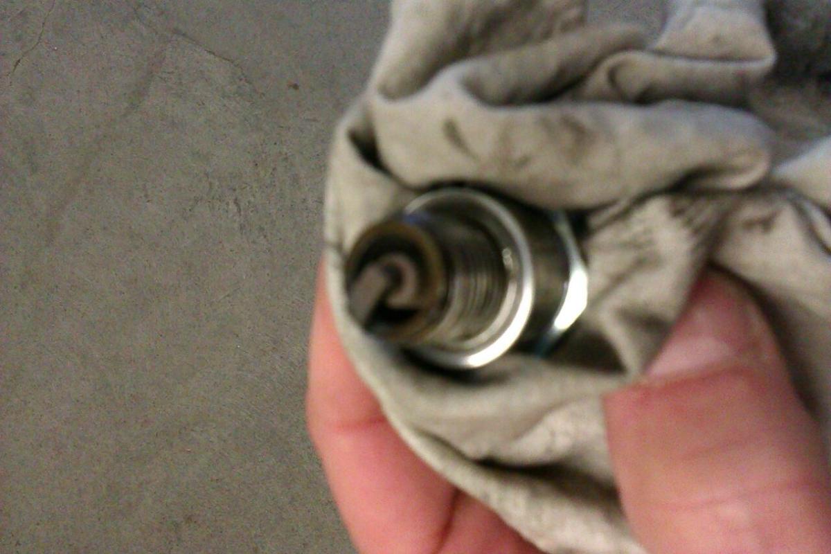

Bin jetzt bei HD92 angelangt und fährt sich gut, Kerze ist trocken und hellbraun .
Hier noch das Bild ( oh bissle unscharf....)
post-35698-0-08800300-1428641156_thumb.j
Bearbeitet von petsi50
der boden sieht ja ganz gut aus, vielleicht bisschen mager, aber die kerze.... :-)
hast du auch mal eine 94 versucht?
Bearbeitet von wheelspin
sorry für das unscharfe bild....
testdüsen: 98, 95, 92 hab ich getestet, 90 und 88 liegen noch parat
mit der 92 läuft sie gefüht am besten, aber mehr wie 90km/h bring ich hier nicht raus......ggrrrr
liegts am langen trichter ?
hiernochmal mein setup:
malle 136 MK2, Mazzuwelle, üs angepasst, kerze W3AC, ZZP 17-18v.OT, primär 2.56, 30 krümmer mit ET3 Banane
Meiner Meinung nach kann man an einer Kerze nur erkennen, wenn grob was falsch läuft, nicht ob alles richtig läuft.
Ich würde am gezeigten Kerzenbild auch nicht auf "vielleicht etwas mager" schließen wollen. Genau so gut könnte man "vielleicht etwas fett" denken. :satisfied:
Wurden die Düsen kontrolliert oder bloß nach Aufschrift gewählt? Dann ist`s eh ohne jede Aussagekraft.
Bearbeitet von T5Rainer
