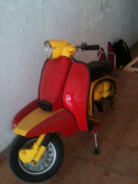

Hallo Kollegen,

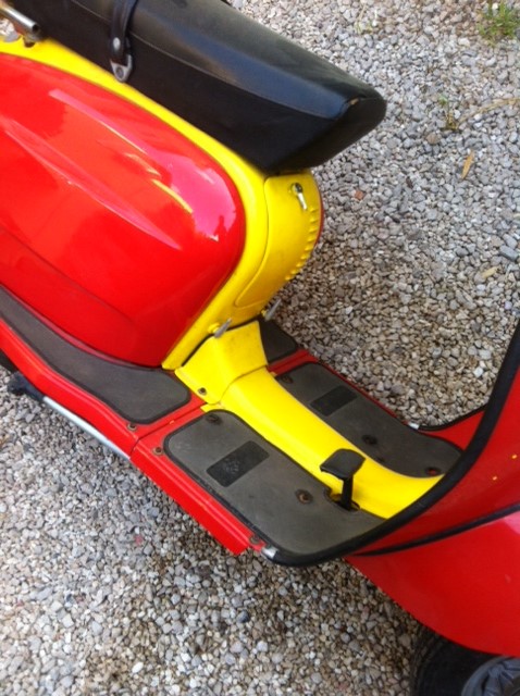

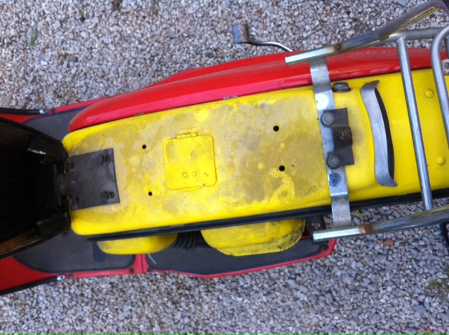

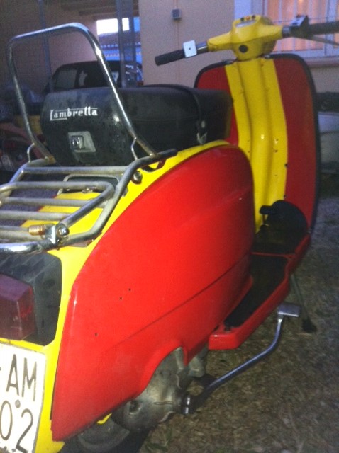

ein Freund würde seine Kipplerkollektion gerne um eine Lammy erweitern und hat eine Servetta für knappe 800,- in Aussicht. O-Lack teilweise gelb überlackiert, lässt sich aber mit Aceton problemlos freilegen.
Verbauter Motor ist ein 150er LI aus einer 76er LIS. Kotflügel und Kaskade sind noch aus Blech und kein GFK.
Das Kettenkarussell hat allerdings drei Schönheitsfehler:

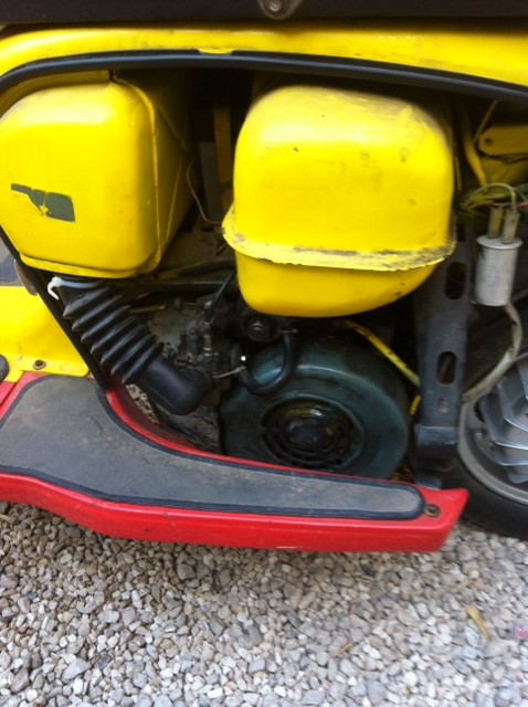

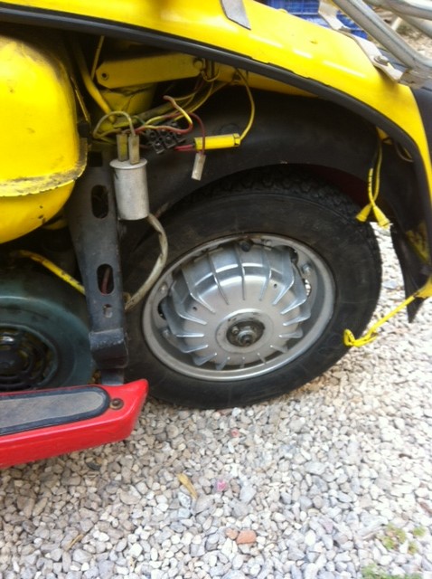

- Der Motor lief bis vor kurzem allerdings funktioniert die Zündung nicht mehr, kann aber nach Aussage des Vermittlers (vertrauenswürdige Person die persönlich bekannt ist) mittels neuem Kondensator und Unterbrecher wieder gangbar gemacht werden (Umbau auf elektronische kommt auch noch, ist aber ggw. nicht Prio A)

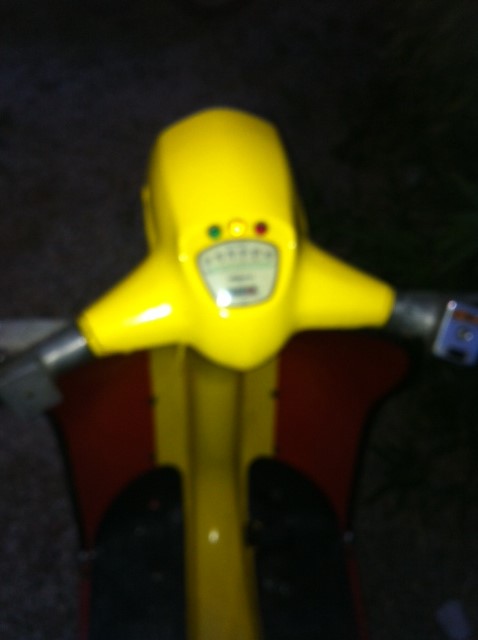

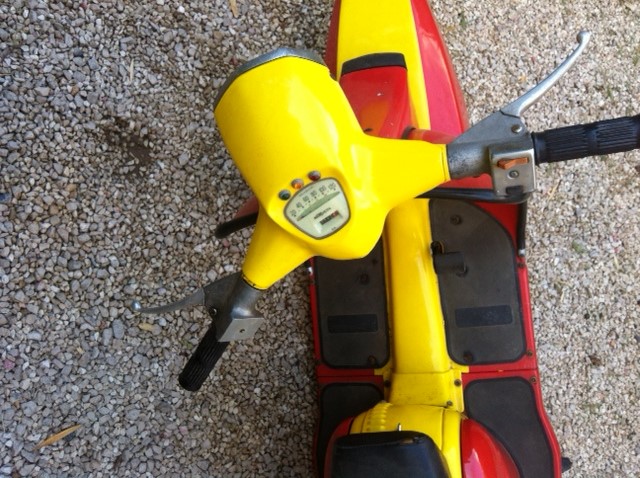

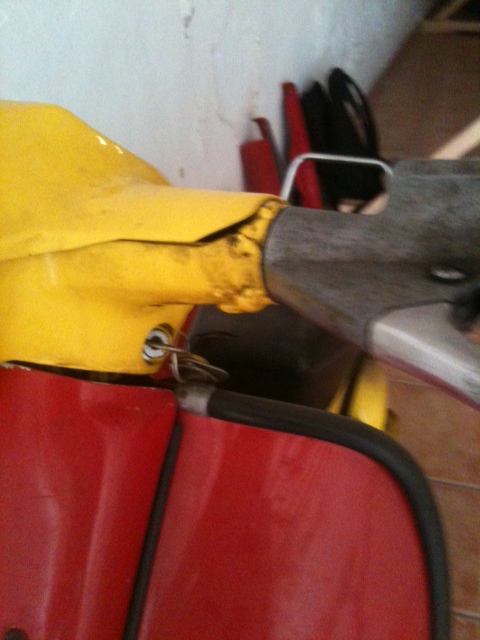

- Das Lenkerunterteil wurde mal geschweißt (scheint bei den Spanieren des öfteren mal vorzukommen) und könnte Probleme bei der Zulassung machen. Lässt sich so eines halbwegs leicht besorgen und was wird normalerweise dafür aufgerufen?
- Es gibt keine Papiere, Jockey's sieht aber Licht am Hoizont :-)

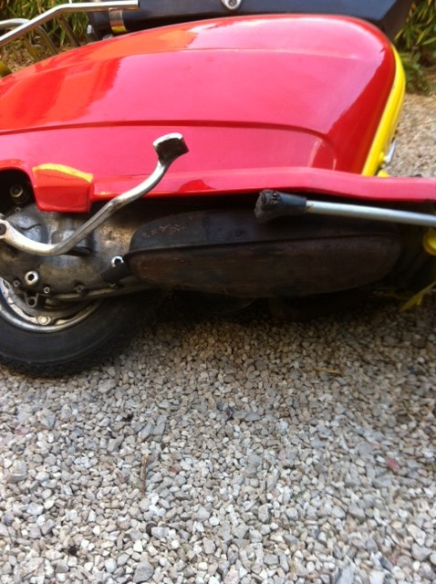

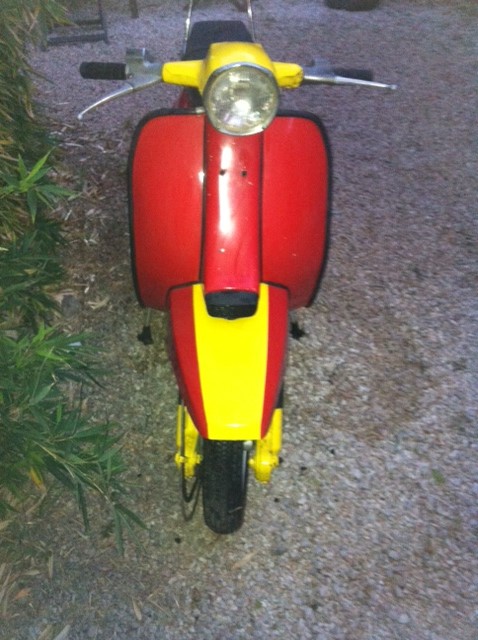

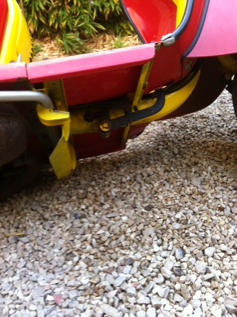

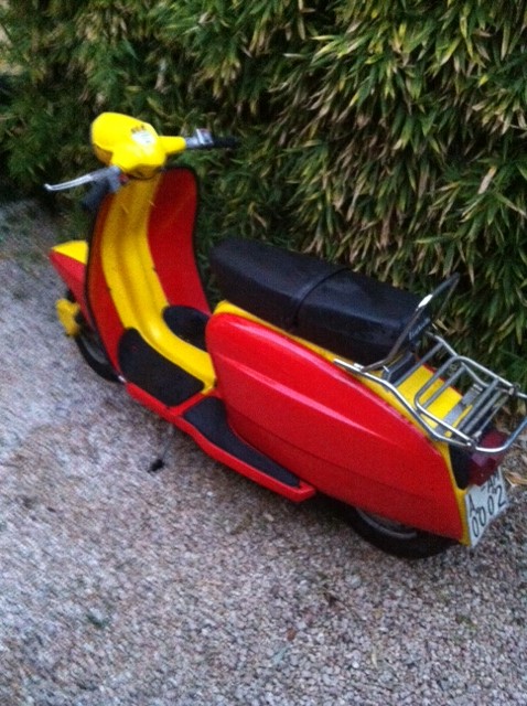

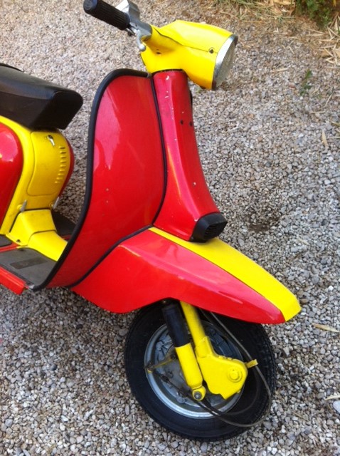

Was haltet ihr davon, kann man zugreifen oder gibts auf den ersten Blick noch weitere Problemzonen die euch auffallen?
Ansonsten lass ich mal Bilder sprechen:

Zündung ist vorauss. easy & preisgünstig zu fixen.
Spanischen Lenker könnte ich beisteuern. Falls Bedarf entsteht ... einfach PM.
Blöd finde ich, daß kein spanischer Motor drinnen ist, sondern nur ein banaler Italiener. :thumbsdown:
Ist der Jockey-Preis für §21 und (Tages-)Zulasungsverfahren bekannt?
Wenn die "schöne Conchita" am Ende
Jockey veranschlagt ca. 420,- für alles.
Gesamt rechnen wir mit ca. 1400,- inkl. Lenkerunterteil neuem Satz Züge, Kleingedöns etc.
Läppert sich halt schnell zusammen.
Sowas gibt´s? Italo-Motoren von 76?
LIS gabs in Spanien doch bis Mitte der 70er. :lookaround:
Bearbeitet von Arthur
ooohps, das "76er LIS" hatte ich gepflegt überlesen. :rotwerd:
Gut oder schlecht?
Vermutlich, dass da der 'Dicke' Spanische Motorblock drin ist, d.h. mehr Fleisch, was in Franken ja gern gesehen ist, um den Zylinderfuss...
Getriebe, keine Ahnung... wer weiss, was da vorher gemacht wurde.
Inkl. der üblichen Revision, lager, Dichtringe, Kettenspanner etc. etc.. seeh ich die aber nicht für 1400 auf der Strasse...
Bearbeitet von floryam
Viel Fleisch ist bei uns gern gesehen? Dir ist wohl das Fläschchen Bock zu Kopf gestiegen? :-) Unerhört... :-) Der Motor soll erst mal zusammenbleiben wenn er bis vor kurzem lief und es tatsächlich nur die Zündung ist. Das erfahre ich heute abend.
Bearbeitet von Tupamaro
Lass es 1.600.- kosten. Was für eine V. gibts dafür?
Schon schöne. :-)
...soso
Ist alles eine Definitionssache :-)

Denk zulassungs-, kosten-  und styletechnisch auch an die Fahrtrichtungsanzeiger ... :satisfied:
FIN + Motornummer?
Jupp. Das ist schon geklärt.
FIN und Nummer gibts sobald ich sie habe.
Auch,weil ich es noch nicht gesehen habe,passen Lenkerendenblinker in die Rohre?
Wird schwierig, so wie die aussieht ist das aber ne LI von 60. Falls Du den Lichtschalter nicht brauchst, ich würde ihn nehmen! :-D
Wenn sie von 60 ist hat sich das mit den Blinkern sowieso erledigt. Den Nachweis kreigen wir schon hin :-) Wenn ichs mir recht überlege... Sie ist bestimmt von '60 :-D
Welchen lichte Weite haben denn Schalt- und Gasrohr?
FIN wäre SX200 * xxxxx
Motornummer LI150 * xxxxxx
hat sich aber erledigt das Thema.
