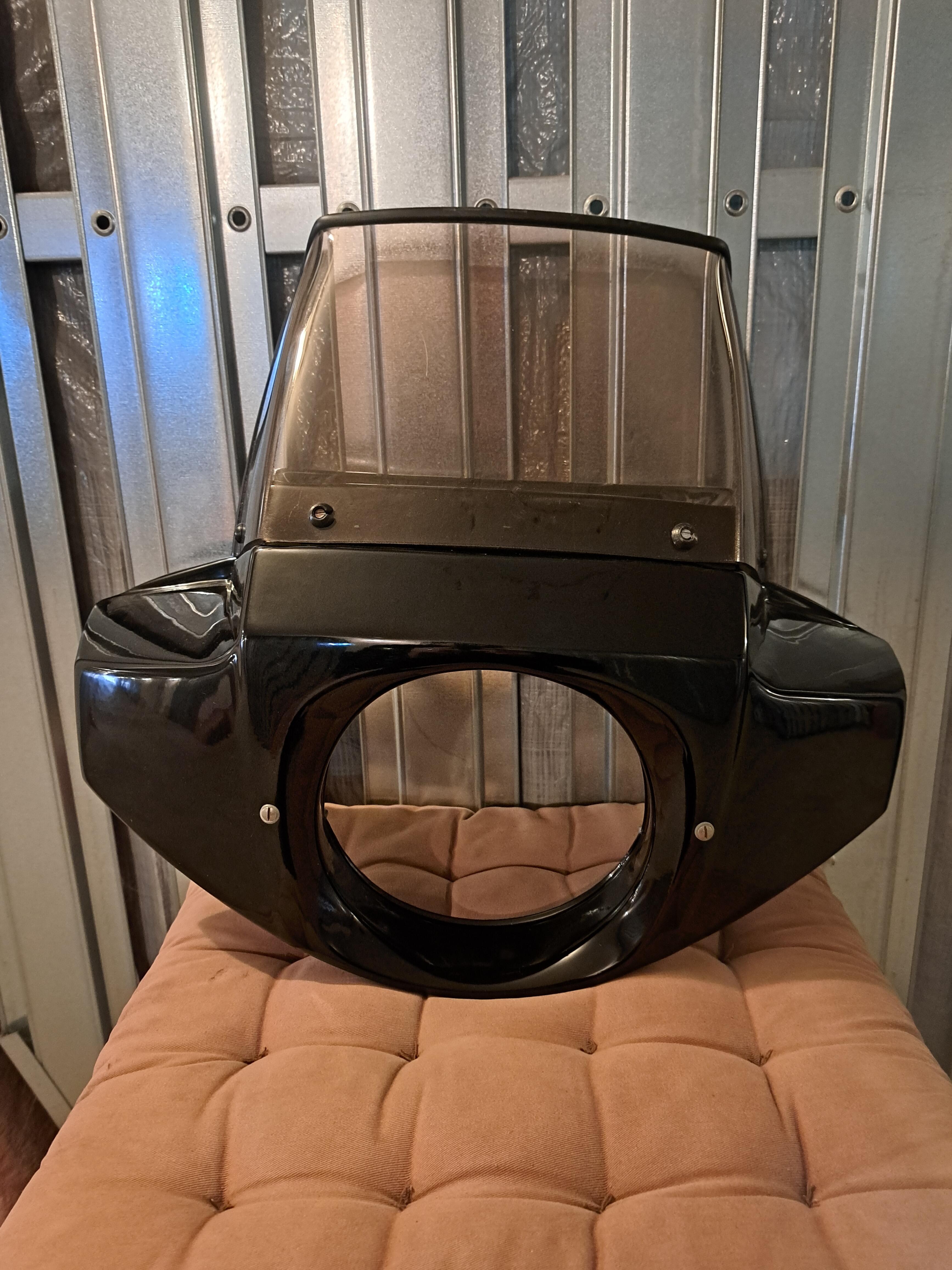

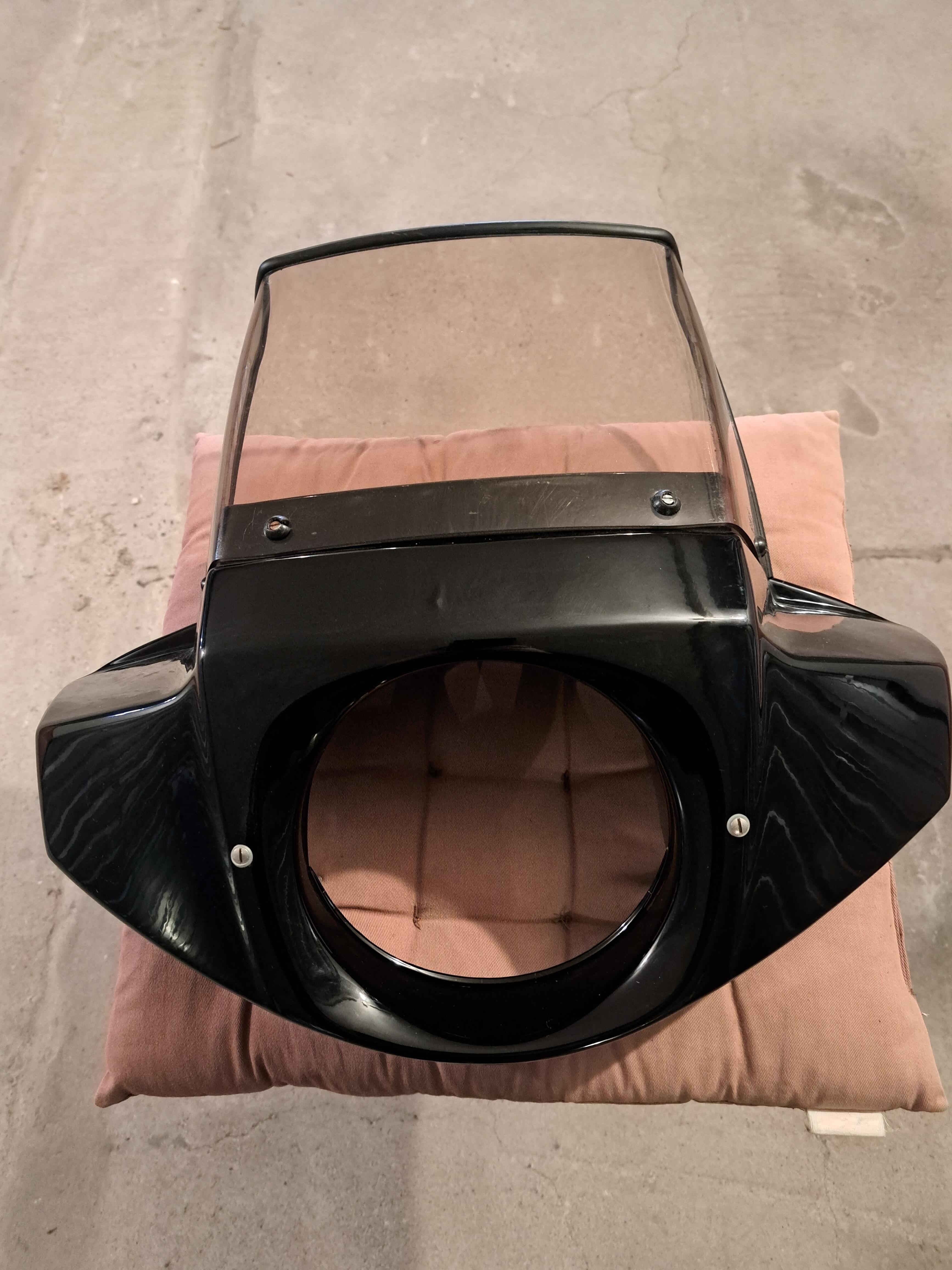

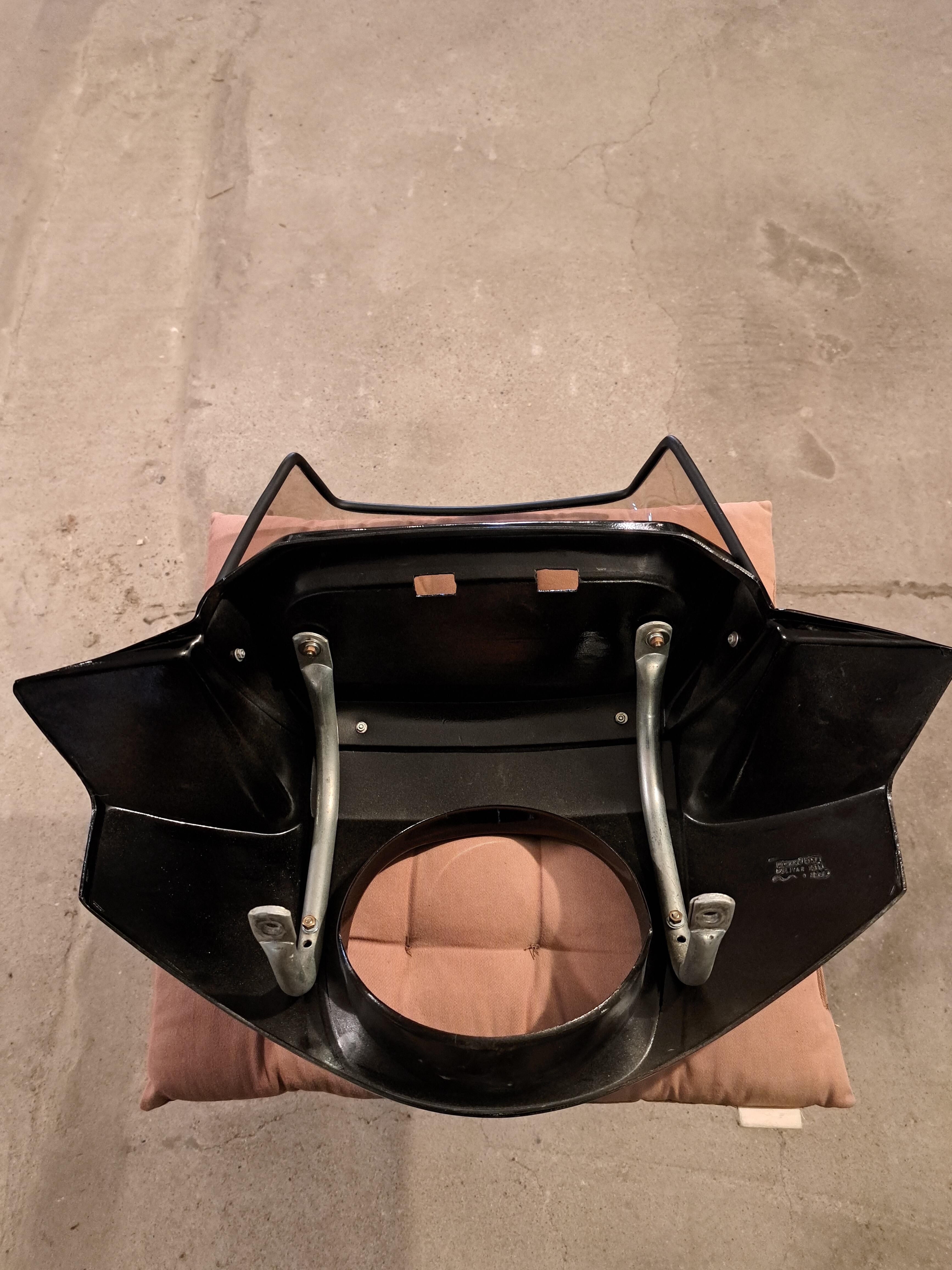

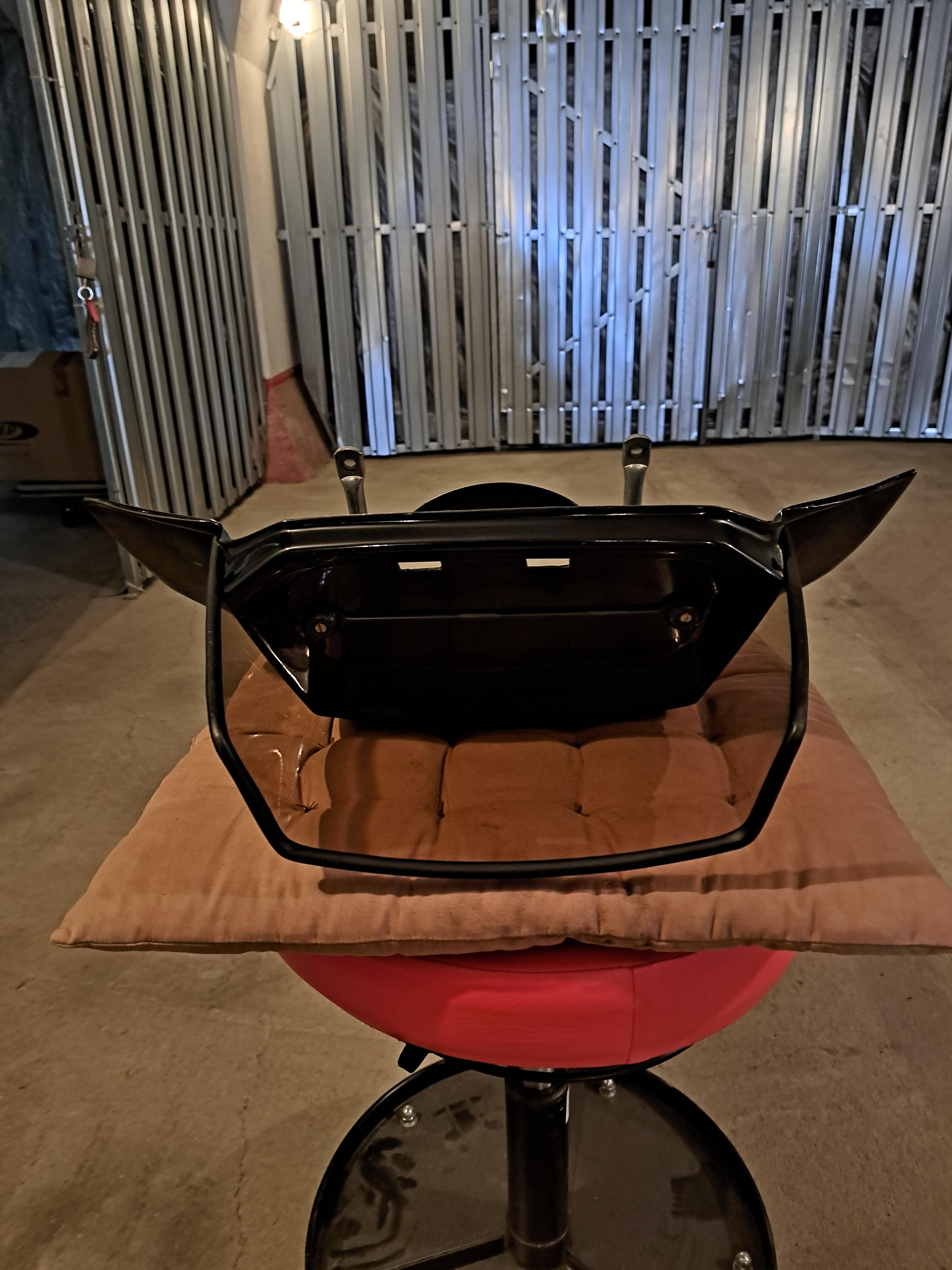

  4. Verkauft wird hier ein Vigano Cockpit für die PX-Modelle.Es ist in einem außergewöhnlich guten Zustand und komplett mit den Halterungen. Ich habe es letztes Jahr in einem Fachbetrieb schwarz lackieren lassen. Sieht wirklich toll aus,passt nur leider nach einem Umbau nicht mehr an meine PX. Ich hätte dafür gerne 115€. Der Preis ist inkl. Versand auf dem deutschen Festland mit DHL. Standort ist 96050 Bamberg.
