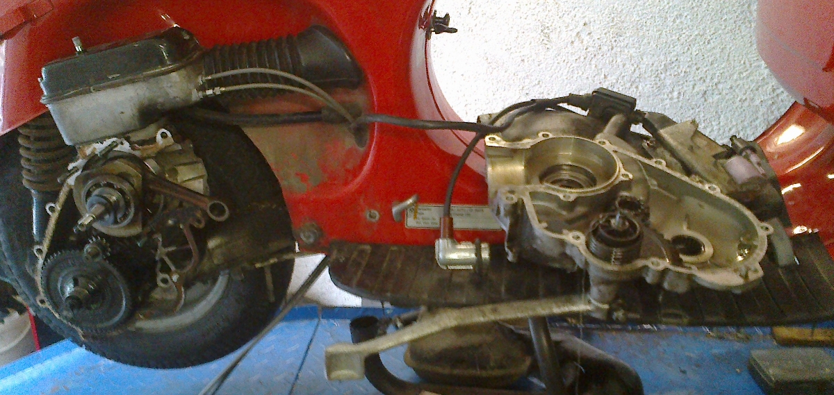

ich habe bei meiner PX folgendes festgestellt:
Unebenheit am Motorblock, sieht für mich als Laie aus wie ein Harriss. Es sammelt sich auch ein Benzin/Ölgemisch um den Riss?
Frage: 1) Riss bestätigt? Normal?
            2) Weiteres vorgehen bzw. dringendes Handeln erforderlich oder reicht es nach dem Sommer?
Danke

Sieht nach Riss aus, aber da dürfte dann höchstens Getrieöl rauskommen.
Wenn es  Benzin / Ölgemisch ist müsste das eher hinten an der Vergaserwanne rauskommen ( Bei der Gemischeinstellschraube ) und runterlaufen. Mache mal den Vergaserdeckel und den Luftfilter runter und schaue ob in der Vergaserwanne alles trocken ist.
Sieht aus wie ein Riss ja.
Ist direkt über der Hauptwelle, oder?
Sauber machen, also richtig saubermachen und mit Endfest oder so ...
:cheers:
Edith sagt, mach das Ding auf und wechsel die Verschleissteile. Wenns da tatsächlich nen zahn rausgehauen hat ist weniger schön ...

Vergaserwanne ist...... sagen wir mal Feuchtbiotop..... der ist Heute dran mit säubern und neuen Dichtungen.
Ja Du hast recht, könnte auch nur Getriebeöl sein, was sich mit dem Siff der Gemischschraube vielleicht bisschen vermischt hat......
Gibt`s Vorschläge zur Reparatur? Mein Tipp, alles raus, Motor gleich mit überholen und ein neues Gehäuse?
Muss das sofort oder kann ich mir die Arbeit über den Winter legen?
Danke
Creat
@phil: Das beantwortet dann schon meine Frage wieder :-) und ja, soweit ich das beurteilen kann über der Hauptwelle.
Bearbeitet von creatvesign
Du könntest mal Ölwechsel machen. Evtl. kommt Dir beim Ablassen des Altöls der Getriebezahn o.ä. mit raus, der das Gehäuse von innen nach außen gesprengt hat. :blink:

Nach Sprengriss durch Mahlwerk sieht das nicht gerade aus. Eher wie ein zerknüttertes Schaumhaar oder so. Vielleich bin ich auch nur blind. Dusche da mal mit Bremsenreiniger oder Sprit rüber und mach eine Nahaufnahme von dem Riss.
@RGV: Das war doch schon die Nahaufnahme :-)
Meine Finger krieg ich da mit Kamera nicht weiter rein. Es ist definitiv ein Riß, da man beim drüberfahren über die Oberfläche ganz klar ne Erhöhung spürt
Aber ich habs jetzt nochmal vergrößert
post-53039-0-63691100-1398179162_thumb.j
ich seh das ganze leider als nicht ganz so harmlos an. auch wenn´s ein  orig- motor ist würde damit nach möglichkeit keinen meter mehr fahren - sicher, das wird noch ne weile halten, aber der riss wird größer, da bin ich mir sicher.
jetzt ist der block unproblematisch rettbar - ohne riesige schweißorigie - frag mal was die profi´s wie maik3009,koblod etc. dazu meinen
Eventuell sprengt's den Block ja irgendwann dann mal komplett - scheiss drauf, kostet nur Geld. Geil ist aber ein Getriebeklemmer, weil eventuell tatsächlich ein Fremdkörper rumfliegt. Der Moment wenn Du merkst, dass Kupplungziehen für'n Arsch ist - unbezahlbar.
  • Like 4
Würde auch kein Meter mehr fahren solange die Ursache nicht bekannt ist.
-Polrad und Zündankerplatte runter
-Auspuff und Zylinder runter
-Motorgehäuseschrauben alle öffnen
-Schaltraste runter
-rechte Motorhälfte im eingebauten Zustand im Roller abnehmen. Alle Züge bleiben wie auch Hinterrad montiert.
Dann hast du den Motor getriebeseitig offen und wenn nix findest in einer weiteren halben bis ganzen Stunde wieder zusammen !
Ist an einem Abend passiert wenn nix klemmt! Würde ich auf jedenfall machen.

hast du das getriebe mal unter druck gesetzt und da mal lecksuchspray drauf gepustet? ich habe an meinen blöcken auch öfter so dinger die genau wie risse aussehen, sich so anfühlen, aufgrund der topologie vom runter laufenden sprit nass bleiben aber trotzdem keine risse sind. bitte nicht unbedingt 10 bar drauf dödeln, wird zwar vermutlich nichts kaputt gehen aber dann drückst du einfach nur alles durch den dichtring im kurbelhaus. es wird zwar eh überall raus pfeifen aber der überdruck reicht fürs spray.
abgelassenes öl mal durch ein papiertuch gekippt?
wenn wirklich ein riss vorhanden ist wie schon beschrieben vorgehen. russisch spalten mach ich ungern weil mit 10 minuten mehr der klumpen auch raus ist und man damit dann viel besser hantieren kann aber es sollte auch russisch gehen. anleitungen, bilder und hilfen sind hier reichlich.
wenn es ein haarriss ist würde ich da einen punkt drauf setzen und jut is. alu schweißen kann ja heute quasi jeder.
edit fügt nich an: hast du irgendwelche beunruhigenden auffälligkeiten im getriebe? hinterrad mal hoch, kerze raus und jeden gang mal durchprobiert? wenn da ein zahn fehlt merkt man das. mir hat es mal die unterlegscheibe der kupplung zerbröselt und ich hatte im zweiten gang immer so ein klacken bei der trockenübung. fazit: ein zahn fehlte halb weswegen das getriebe da immer so halbwegs blockierte. viel beim fahren nicht auf, weil es durch hohe drehzahl und schwung umgangen wurde.
