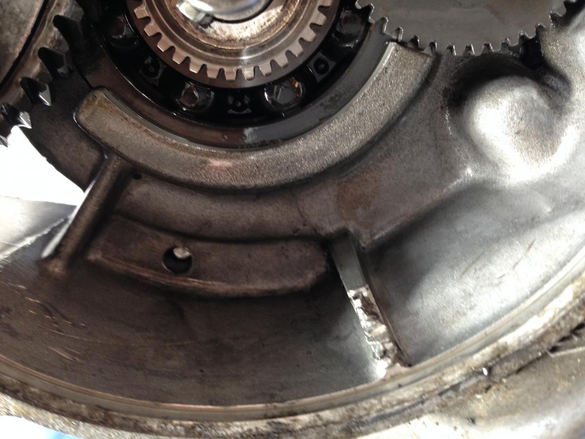

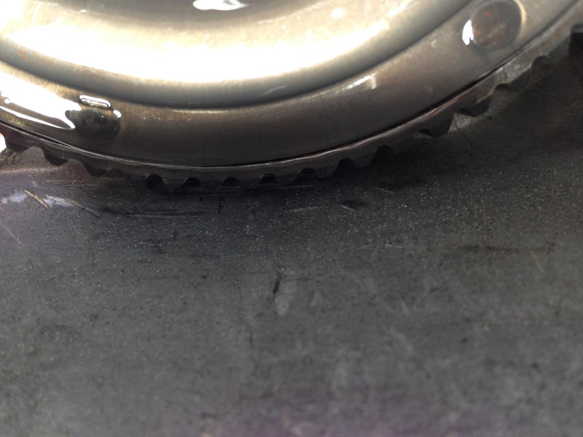

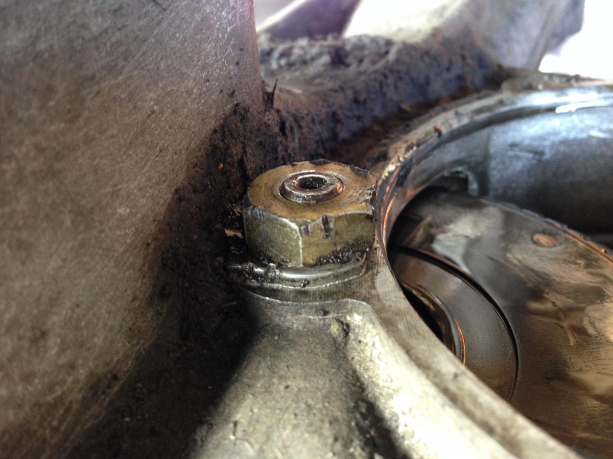

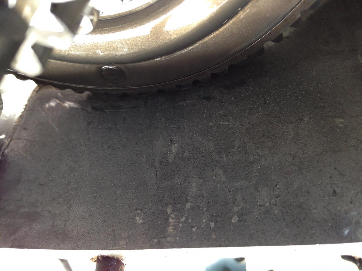

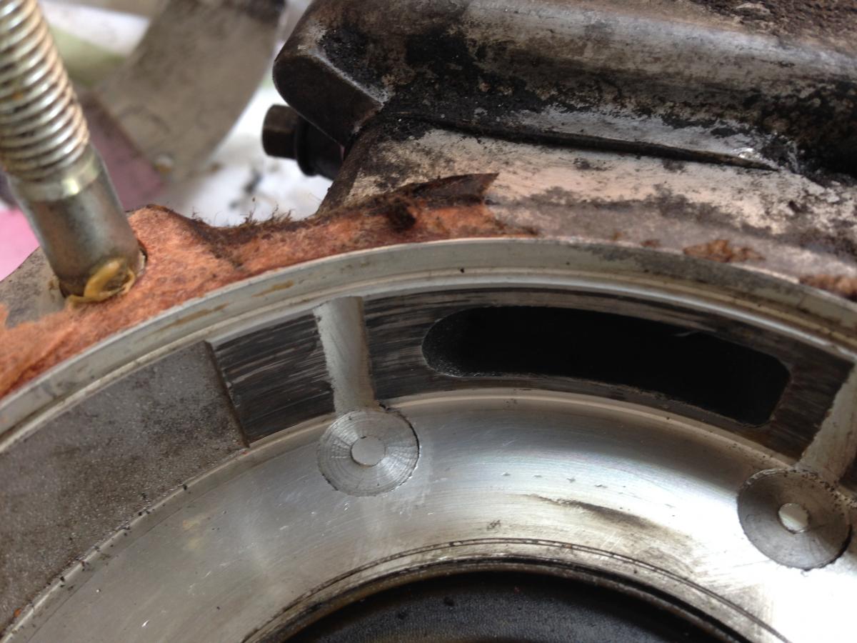

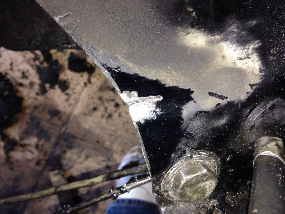

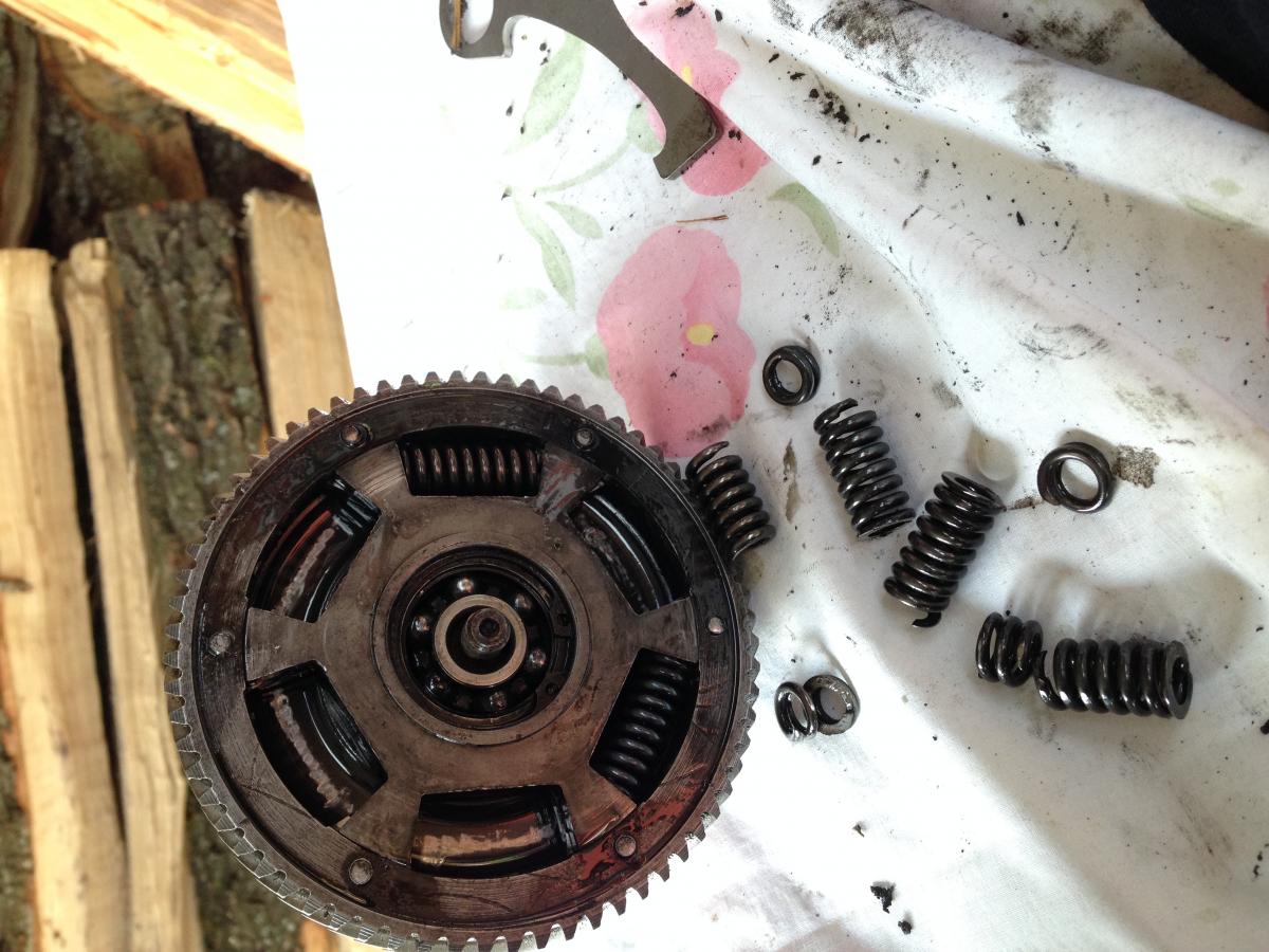

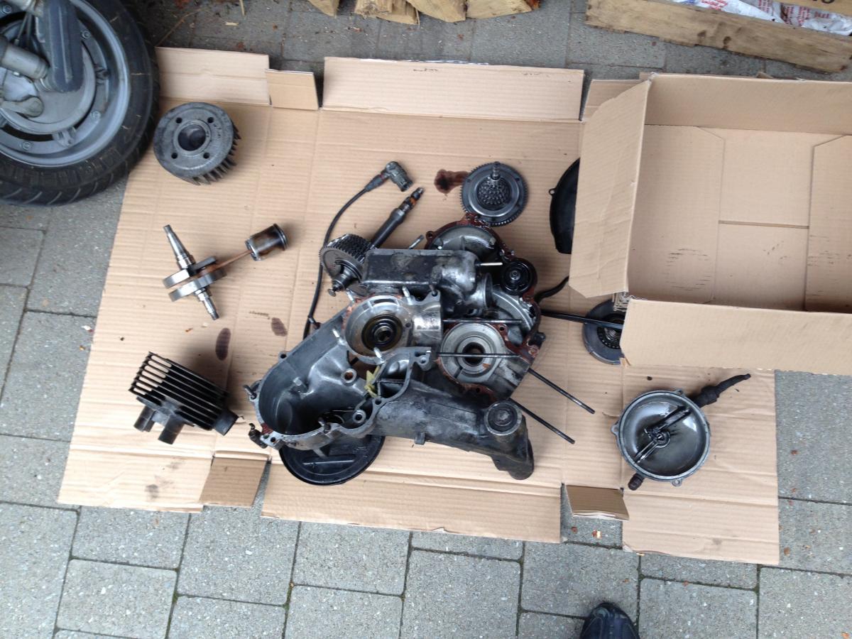

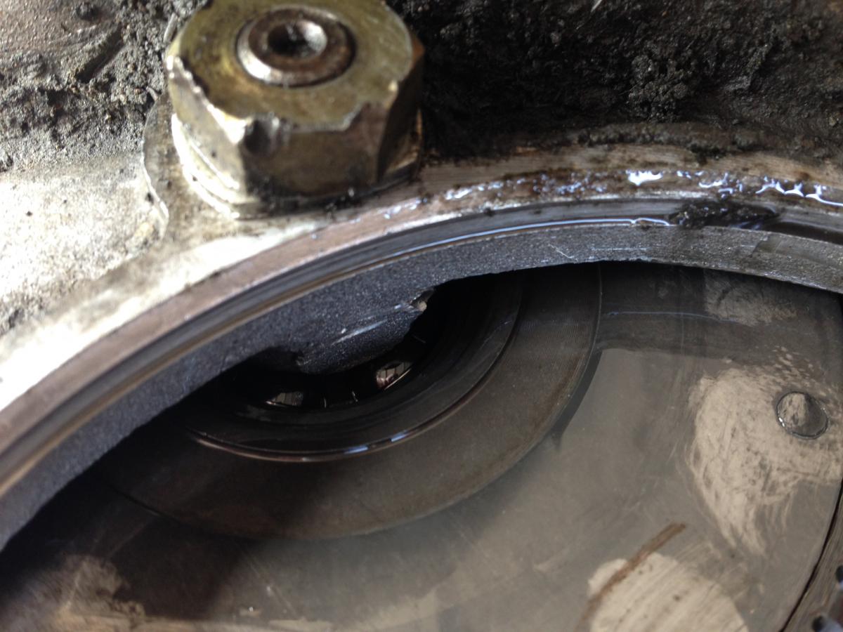

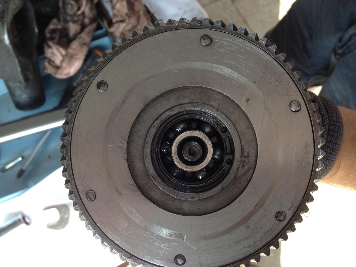

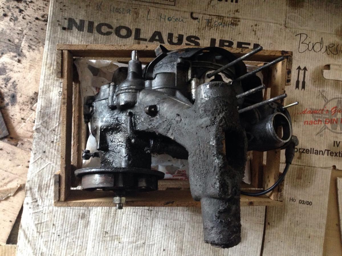

Sodele: Motor ist raus..... und zerlegt Heute.
Vorab: Nix im Getriebe gefunden, war vermutlich schonmal offen, aber einige Baustellen entdeckt.
Seht selbst:
post-53039-0-03026900-1398876028_thumb.jpost-53039-0-55984700-1398876036_thumb.jpost-53039-0-55327700-1398876045_thumb.jpost-53039-0-13385900-1398876054_thumb.jpost-53039-0-13385900-1398876054_thumb.jpost-53039-0-39358800-1398876135_thumb.j
post-53039-0-36070700-1398876572_thumb.jpost-53039-0-57046900-1398876581_thumb.jpost-53039-0-88246600-1398876593_thumb.jpost-53039-0-32140200-1398876603_thumb.jpost-53039-0-99880600-1398876614_thumb.jpost-53039-0-10300700-1398876624_thumb.jpost-53039-0-00557100-1398876638_thumb.jpost-53039-0-69275200-1398876648_thumb.j
