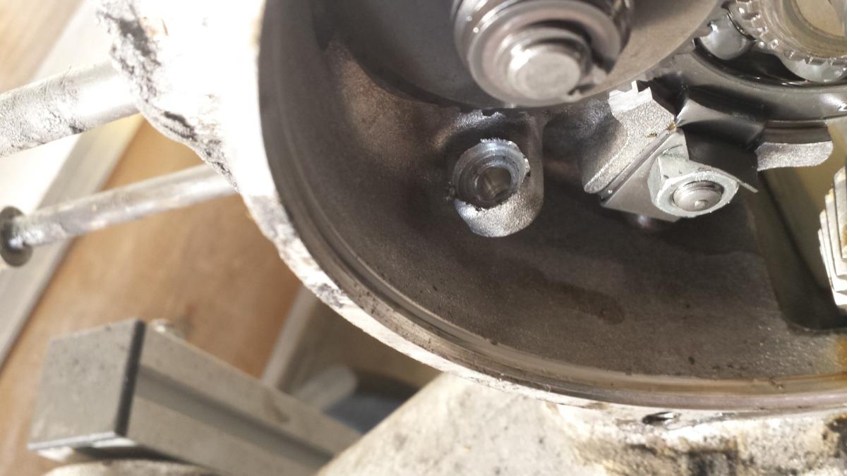

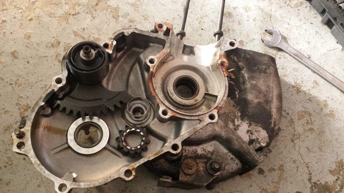

in den letzten Tagen ist der Malossi 210 Sport eingetroffen und der 200er Motor wurde angefangen zu zerlegen.
Beim Zerlegen tauchten kleinere Metallüberreste auf welche von einem GSF Mitglied als Anlaufscheibe der Kupplung identifiziert wurden.
Danach schau ich morgen.
Zudem sieht die Lagerung des Ölpumpenantriebs auch komisch aus.

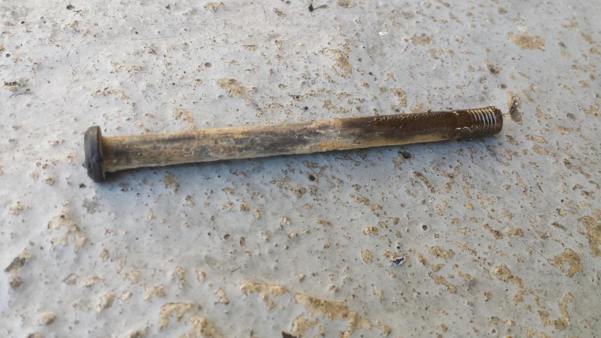

Beim Zerlegen sträubte sich mal wieder der untere Schraubbolzen, nach erwärmen und einwirken mit WD40 lies er sich aber mit gezielten Hammerschlägen und einem Durchschlag austreiben.
