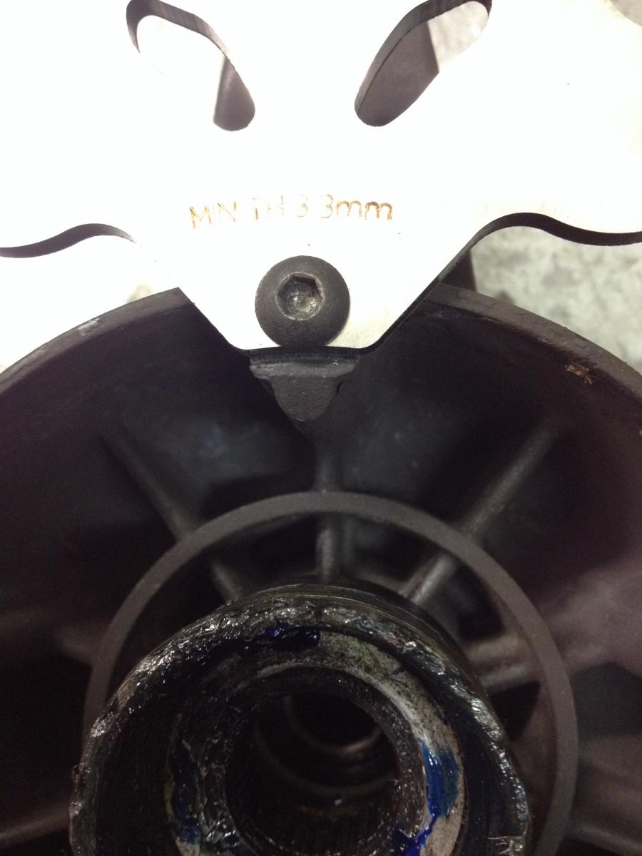

Wer von euch hat das schon mal gemacht!! hab das Problem, dass die für die Et4 Bremsen vormontiert sind!
da fehlen vielleicht ein paar infos das problem betreffend?
also du hast eine grimeca bremse? die mit der topfscheibe oder die mit der geschlossenen trommel und flacher scheibe?
was von der ET4 ist montiert? die gabel? die bremse?
ausserdem glaube ich, dass dieses thema schon min. einmal behandelt wurde...also das soll suggerieren vielleicht einfach einmal die suche zu bemühen.
is eigentlich ganz einfach!! diese scheibe soll an eine Grimeca mit pk gabel, und der lochkreis ist für eine et4, wobei der richtige lochkreis zu sehen ist aber nicht funktioniert!!
und was soll dann da nicht passen? "was" funktioniert denn nicht? stimmt der lochkreis nicht? alter, sag einfach mal an, vielleicht mit nem bild, was da nicht geht.
für die floatis musst du an der trommel platz schaffen - dann sollte das passen.
Mensch Leute, drück ich mich wirklich so kompliziert aus!! Muss Jetzt ja wol keine erklährung abgeben welcher lochkreis aktiv ist oder!! Aufjedenfall der aktiv ist, ist für die et4!! Und ich will die Scheibe auf den anderen lochkreis umbauen!! Die schwarzen Teile sind verpresset...
Nö. Eigentlich auch auf Vespa Grimeca Bremsen. Der Lochkreis ist gleich.
Vielleicht hast du ja eine falsche Scheibe bekommen. Also keine ET4?!
warum beschreibst du dein problem nicht richtig? kann ja nicht so schwer sein, oder?
 Bei ihm passt der Lochkreis scheinbar nicht. Warum auch immer.
Bei der Scheibe von der Et4 passt er zumindest auf die Grimeca NT.
Mein skr Stern hat auch einen anderen lochkreis, sind Ca 2mm anders hab die bremsscheibe dann einfach aufgebohrt jetzt passt alles

Es gibt Polini Race Scheiben für so ziemlich jeden Plastomaten. Und da gibt´s zich verschiedene Durchmesser, Lochkreise usw.
Aber anscheinend nur auf et4 gabeln!!
eher ganz im gegenteil - schon mehr als ein paar mal die "ET4" scheibe auf eine Grimeca und LML verbaut - aber noch nie auf ne' ET4 :-)
ok - bevor das jetzt ausartet, lass' uns doch mal fakten schaffen:
auf den Polini-Bremsscheiben ist in der regel der polini produkt code eingelasert. anhand dieser nummer kannst du bei www.polini.com mal unter "search by item code" mal schauen welche scheibe du hast.
weiter kannst du natürlich einfach mal die lochkreise der scheibe und trommel messen.
wenn die scheibe wirklich für die et4 ist, dann brauchst du eigentlich bei einer NT bremse nur platz für die floaties zu schaffen und die scheibe kann montiert werden...

Vergesst es, anscheinend hat von euch noch keiner diese Scheibe in der Hand gehabt!! Weil dann sollte alles selbsterklärend sein!!!
und dann mit sowas um die ecke kommen:
Ach und der Lochkreis passt, hab das mit den schwarzen verwechselt!! dachte ich müsste das hier anschrauben!!
vielleicht einfach mal etwas weniger forsch an ein problem heran gehen...
also, floater (die schwarzen dinger) an der trommel freistellen und dann passt das  - habe ich selbst schon so an mehreren bremsen gemacht.
