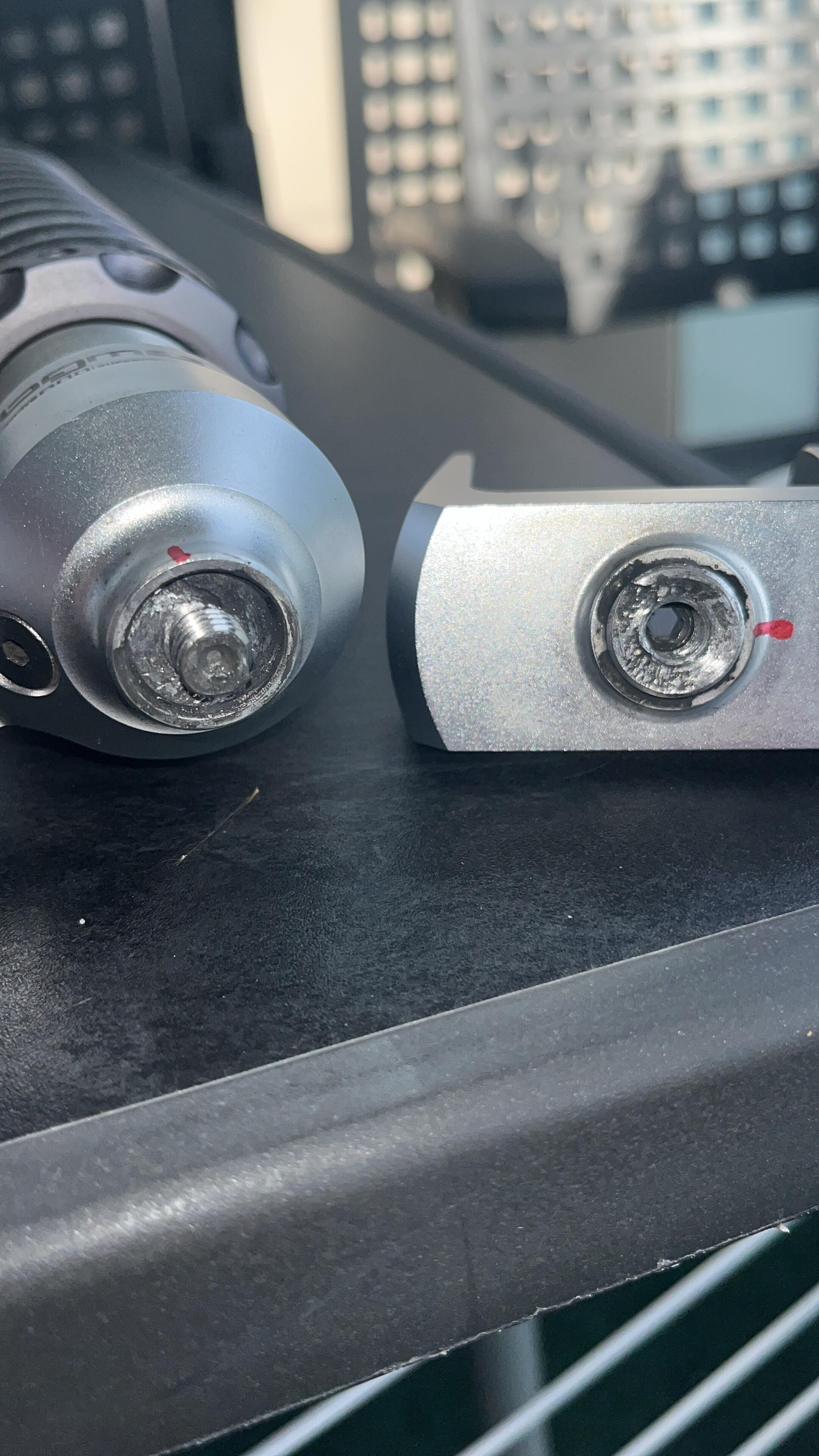

  1. Guten Tag werte Forummitglieder. Vor ner Weile ist mir der hintere Stoßdämpfer (BGM mit Ausgleichsbehälter) an meiner PX 200 (Bj. 1982)mit 110 Breitreifenkit von Scooter&Service und Quattrini M 232 und Mallosigehäuse gebrochen. Die untere Gabel vom Dämpfer ist durch das Anschlagen an die Karosse abgebrochen (trotzdem die von Wolle leicht gedreht wurde). Außerdem stand der Dämpfer durch 8mm Motorversatz leicht schief. Nun die Frage: Wenn ich den Silent Scorpion von CMD verbaue, muss ich dann die Karosse im Stoßdämpferbereich aufweiten lassen, um Platz zu schaffen oder geht das ohne die originale Karosse zu bearbeiten. Ich bitte um Hilfe und danke allen Helfern im Voraus.
  2. Scooter&Service hatte meine Gabel gedreht. Der Dämpfer ist unter voller Leistung ( 30PS am Rad ) trotzdem gegen die Karosse geschlagen. ich bekomme nen neuen und wenn genug Platz ist wird gleich der CMD Silent Scorpion für nen geraden Dämpfer verbaut. Ich fahre das Pferd aber auch nur auf Feuer, solle heißen- Spaß kostet . Ich denke ohne den Dämpfer in eine Tüte mit Eis zu stecken und richtig Wärme auf die Gabel des Dämpfers zu geben bekommst Du sie ohne Schaden nicht lose. Natürlich neues Loctide hochfest verwenden. Lasse es besser von jemanden mit Erfahrung machen. Liebe Grüße
  3. Wie weitet Ihr den Rahmen damit der Ausgleichsbehälter vom BGM Stoßdämpfer keinen Kontakt zum Rahmen hat? mein Stoßdämpfer ist unter abgebrochen wegen Querbelastung beim Einfedern. Der Dämpfer war gerade 2 Monate drin… Muss ich das Hinterrad fürs weiten ausbauen?
