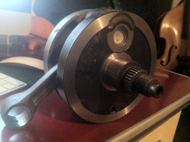

Ich hab hier ne etwas größere Kurbelwelle, die offensichtlich ab Werk den Hubzapfen zum Teil mit der Wange verschweisst hat. Nun würde ich aber ganz gerne mal die Welle zerlegen - und das möglichst zerstörungsfrei. Also bleibt vermutlich nur das runterfräsen der Schweissnaht - gibt's tipps wie, mit welchem Gerät usw - um so wenig wie möglich, aber soviel Material wie nötig abzutragen? Manuell von Hand? Besteht trotz Materialabtrag nicht die große Gefahr den Presssitz zu ruinieren?
Punkt zwo - Zapfen käme bei der Überholung ja neu, aber an Wangenmaterial fehlt es ja dann zwangsläufig. Führt das zu Problemen? Eventuell exakt dort wieder verschweissen, oder eventuell sogar an gegenüberliegender Stelle?
Habt Dank :-D

hat sicher einen grund, wenn die wirklich ab werk verschweißt wurde.
wegfräsen und nach dem pressen wieder verschweißen, ist eh die einzige möglichkeit die dir da bleibt
Das wird schon seinen Grund haben, klar. Die Frage ist aber was der Festigkeit mehr entgegen kommt - auf der gleichen Stelle oder auf einer eher Jungfräulichen?
da du ja die jetzige verschweißte stelle beleidigen wirst, solltest du da wohl auch wieder schweißen. kannst aber aus sicherheitzgründen auch ganz rum braten
hmm, klingt als sei es wurscht :-D
Wie ist's denn mit dem fräsen - würdest Du das von Hand machen?

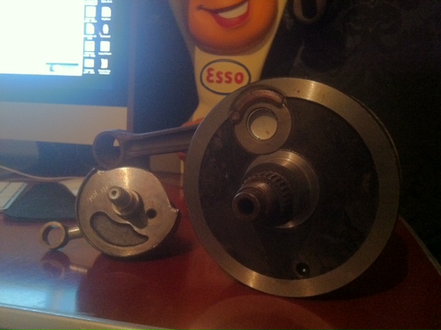

Und die linke ist meine ehemalige SF-Welle  :satisfied:
 post-1286-0-29618200-1382903250_thumb.jp
Wenn man mal die Rollerrei verlässt und sich auf "neues" Gebiet begibt, dann ist die Größe schnell Standard.
Ich würde den Hubzapfen in der Mitte durch flexen, entgraten und dann nach außen pressen.
ich warte noch auf den namen. :-D
Es ist ein japanischer Doktor. Ein großer! :-D
Auf Kosten des Pleuels?
Wenn du das verwenden willst fällt das wohl weg.
bevor man was mit Gewalt kaputt macht, müsste halt erstmal sichergestellt sein, dass man problemlos an Ersatz kommt. ich bin da mit meiner suche noch nicht am Ende, hab aber bisher noch nichts finden können.
