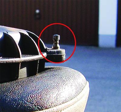

so, nu hab ich beim kulu wechsel entdeckt
daß beim radmutter lockern sich die felge aufbiegt
und dann mit schrecken festgestellt, daß die motorseitigen
muttern ALLE fehlen :-(
eigentlicht montier ich die alle mit sprengring....
schonmal vorgekommen bei jemand ?

wollte grad auch ne rundfahrt machen nach 100 metern eiern und zwar wirklich eiern
hab ich dann gemerkt das die vordere felge nur noch an einer schraube fest war die ich so runter drehen konnte
au backe das hätte daneben gehen können
der auspuff (simo d&f) war ebenfalls nur noch mit der feder am krümmer fest

Felge tauschen (neue her), Gewinde checken, dann von mir aus das volle Programm mit (neuem) Sprengring, (neuer) selbstsichernder Mutter, (neuem? *g*) Loctite und (funktionierendem) Drehmomentschlüssel, dürfte ca ewig halten (aber schau lieber trotzdem dann mal ab und zu wieder nach... )

Uiuiui, is mir letzens auch noch passiert. Mir is eine Mutter losgerappelt, weggeflogen und keine 2 km später waren alle weg. Hat mich neue Bolzen und ne neue Felge gekostet. Hab mir jetzt ein Erinnerungs Schildchen in die Werkstatt gemacht. Ich kontrollier das jetzt jede Woche.
