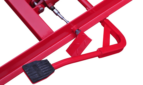

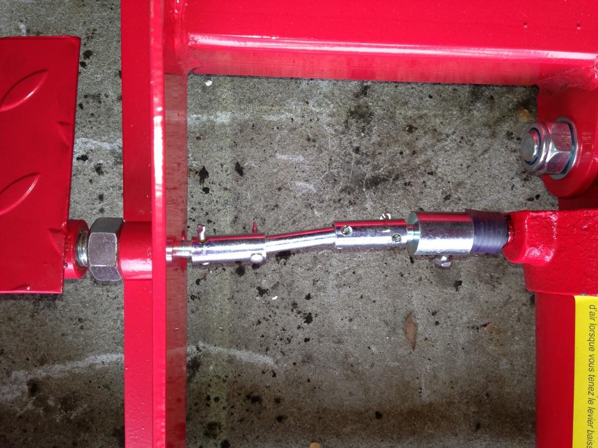

Habe sie auch seit ein paar Tagen, sie lässt sich auch prima hoch pumpen. Nur bekomm ich sie nicht runter. Wie habt ihr den kleinen Hebel montiert der die Hebebühne absenken lassen sollte. der dreht sich bei mir immer im Kreis und hat keine Wirkung.

Hebel mit Splint fixiert oder nur aufgesteckt?
Zieh mal ab un probier ob Du das Ventil z.B. mit einer Zange bewegt bekommst.
Wenn ja, Hebel wieder drauf und gut fixieren.
Wenn nein, Garantiefall und Händler kontaktieren.

Die habe ich auch...und am anfang war es auch superbeschissen, das richtig zu montieren.....wenn ich heute noch in die Werkstatt komm, mach ich mal Bilders.......tausch die Splinte aus, die originalen sind Dreck.
Zum Aufpumpen steht bei mir das Fußpedal hochkant auf 1 Uhr, zum ablassen nach links richten und bei ca 7 uhr gehts dann runter......
Wenn Du das Ablaspedal drehen kannst, scheint irgendwas schief zu laufen.......geht bei mir nicht!

so schauts bei mir aus.
Wenn ich eure Bilde sehe, dann müsste das Pedal komplett drauf geschraubt werden?
Bei mir hängt das etwas bzw. kann ich nicht komplett drauf schrauben auf die Gewindestange.

ok alles klar, das versuche ich dann mal.
Wenn ich das richtig verstehe müsste ja dann die ganze einheit nach links bzw. rechts sich drehen lassen damit die Hebebühne sich senkt oder auch nicht senkt.
Ja, auch wenn es seltsam anmutet. Das Ganze ist nichts anderes als ein kunstvoll in Stücke geschnibbelter Hebel der sowas wie eine biegsame Welle sein soll.
Cheers
Holger
scheiß drecks Teil. Ich glaub ich hab jetzt alles kaputt gemacht. Ich hab den verdammten Hebel nicht mehr von der Gewindestange runter bekommen. Dreht sich ja alles mit und mit ner Zange irgendwo festhalten ist da uch nicht gerade möglich.
Ich hab jetzt 2 Splinte zerstört. Muss ich jetzt am DIenstag mal welche kaufen gehn und dann das zeugs wieder zusammen bauen. Hoffentlich gehts dann noch. Aktuell lässt sich die Hebebühne nicht mehr nach oben pumpen.
kenne die Bühne ja nicht, aber sicher daß nicht einfach nur die eine schon vorhandene Mutter gegen das Pedal gekontert werden muss!? Son bisschen axiales Spiel an dem Hebel/Welle ist doch da ganz sinnvoll, wenn der Zylinder nach oben schwenkt oder interpretiere ich den Aufbau falsch???
