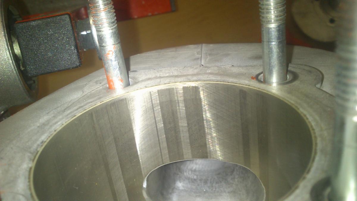

ich wollte mal den Motor auf dem Montageständer ankicken, sprang aber nicht an. Kerze war voll nass, aber ausmontiert gab es ordentlich Funken. Die BGM Grundplatte (mit 5 Kabeln) habe ich auf IT gestellt. Außer ein bisserl Rauch passierte aber nichts. Was könnte man da machen? Verwendet habe ich ne B8HS Zündkerze aber ich habe gelesen das W3CC das passende wäre. Außerdem habe ich nach abmontieren des Kopfes festgestellt das es an der Zylinderinnenwand "Streifen" gibt. Könntet ihr mir bitte helfen?

welche spuren sind am zylinder - bilder?

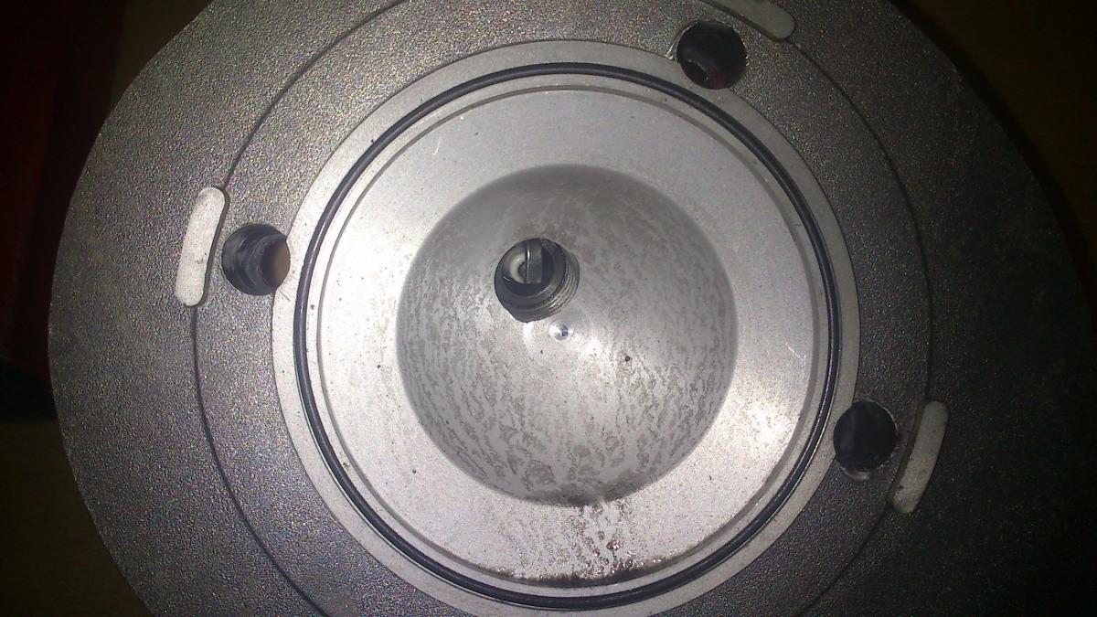

Du hast da ne Kurzgewinde Kerze,benötigst aber Langgewinde. - ES

wie beschrieben gibt es sorgenerregende Spuren im Zylinder, und die Kerze schein auch nicht optimal zu stehen. Hat die W3CC ein langes Gewinde?

jep, nimm einfach mal ne neue und passende... W3AC = kurzgewinde, W3CC = langgewinde... und kontrollier nochmals die verwendete nut beim polrad, man hat ja schon pferde kotzen sehen....und stell die zündung auf anshclag im urhzeitersinn, fürs anspringen reicht das allemal...
und die streifen im zylinder sind m.e. normale abriebspuren von den ersten kolben-/zylinderbewegungen mit etwas weniger benzin-öl-gemisch als wie im betrieb... klemmer kommt ja mangels zündung noch gar net in frage... kolben ist aber schon richtig herum eingebaut, also fenster nach oben, oder?
Ja, natürlich sieht man das Fenster nicht, wenn man in Auslass reinschaut => Zeigt nach oben. Übrigens gibt es genaus solche Spuren auch auf der gegenüberliegenden Seite des Zylinders. An Ölmangel kann das aber nicht liegen, ich habe vor der Montage noch extra 2 Taktöl reingemacht. Sind die anderen Mitglieder auch der Meinung dass das so in Ordnung ist?
Kannst es ja nicht ändern mit den Streifen ;-)

Hast du den Zylinder volle Kelle angeknallt? Die Spuren können daher kommen. Die verbaute Kerze ist zu kurz.

@Mr.Schmidt: Was meinst Du mit "Zylinder volle Kelle angeknallt" ? mit dem Zylinder habe ich eigentlich gar nix gemacht, nur die Schrauben festgezogen.
Ich meine, ob du nicht die Schrauben zu fest angezogen hast. Beim Aluzylinder sind´s irgendwie 16-18 Nm oder so, müsste man mal nach suchen.
Bearbeitet von Mr.Schmidt
hi,
ich habe sie mit 16Nm festgezogen, obwohl mir nicht einleuchtet wie ein vertikaler Druck diese Spuren verursachen könnte...
Indem man das Material staucht.
Wenn es so wäre, wie würde sich das bemerkbar machen? Sollte man deswegen dann den Zylinder wechseln?
