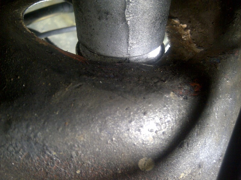

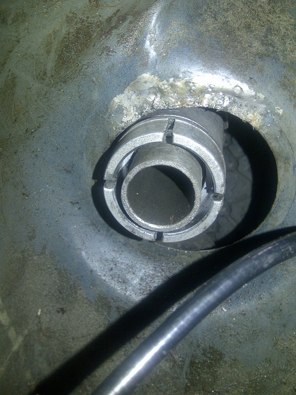

...so, neuer Stoßdämpfer ist drin. Der neue Ansaugstutzen passt ohne Gußkappe so gerade in's Rahmenloch, wenn ich den Motor hinten hochschwenke (große Traversenschraube ist noch drin) um den Stoßdämpfer unten zu befestigen.
Die Gußkappe würde ich aus dem Vergaserraum unter der Sitzbank montiert bekommen, hat aber nur max. 1.0 mm an der engsten Stelle zum Rahmenloch.
Es ist aber definitiv kein Platz mehr für den Gummibalg, solange ich den Stoßdämpfer nicht am Motorblock löse und quasi einfedere. Anbei ein paar Fotos ohne Last auf dem Haupständer.
Das Rahmenloch war schoneinmal nach oben aufgebogen (wie auf dem ersten Bild zu sehen), ich hab's jetzt ersteinmal bewußt wieder in gerade Position gebogen.
Beim Einfedern bewegt sich der Ansaugstutzen nach unten, also mehr in Richtung Mitte des Rahmenlochs - ich befürchte jedoch, daß beim Ausfedern die Gußkappe an's Rahmenloch anschlägt, wodurch der ober Stehbolzen (also der, der immer abgerissen ist) andauernd Prügel bekommt.
Hat jemand eine Idee, wie ich den Ansaugstutzen in Richtung Mitte des Rahmenloches bekomme, so daß zumindest der Gummibalg montiert werden kann? Wenn dafür genug Platz ist, gehe ich davon aus, daß auch beim Ein- und Ausfedern der Ansaugstutzen bzw. die Gußkappe nicht anschlägt.

wie hing der Stutzen denn mit dem alten Federbein? Sind evtl auch noch die Traversengummis weich? Wenn der Ansaugstutzen im Fahrbetrieb irgendwo andengelt ist das auf jeden Fall nicht gut!
Wo sollte der Ansaugstutzen denn im unbelasteten Zustand so ungefähr zum Rahmenloch stehen? Eher mittig oder eher weiter oben?
Das ist aber kein PK Stutzen,oder?
entweder das..
mal die traversen gummis angeschaut? ist davon noch was da? wie groß sind die bohrungen im rahmen für den traversen bolzen?
blöde frage nebenher, wieviel verschraubungspunkte hat der stutzen am motor?

...es ist definitiv ein 2-Loch-PV/ET3 Ansaugstutzen. Habe auch gerade mal einen PK Stutzen ausprobiert - der passt noch weniger.
Traversengummis sind bestimmt nicht mehr die besten, aber sind zumindest noch vorhanden - kann ich jetzt aber auch nicht mehr tauschen.
Ansaugstutzen biegen ist nicht wirklich erfolgreich gewesen. Außer daß ich den Anschlußdurchmesser für den Vergaser beim Hebeln verbogen habe, ist rein garnichts passiert.
Habe jetzt einen originalen Ansauger verbaut, der steht einigermaßen im Rahmenloch und soger der Gummibalg passte mit viel Gefummel dazwischen.
