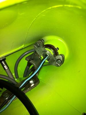

Kann man das kabel net auch einfach am zug vorbei mit in den griff ziehen? Werds am woende mal testen fürn siptacho taster...
wo ist das problem? schraube durchbohren, entgraten und ab dafür!
:thumbsup:!
gar kein Problem hab ich auch gemacht... Schraube raus durch M8 ersetzen (vorher Gewinde in Löcher schneiden Klar)
Kabel durch und gut ist... keine 60 min dann ist alles erledigt

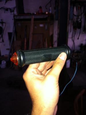

Noch ein Tipp... kauf dir Griffgummis die am Ende zu sind wenn du noch keine hast!!!
Bei den offenen für die Blinker sind die Löcher zu groß!!!!
Dann einfach reinstecken, Loch durch schraube, entgraten, Kabel durch, anschließen und fertig!!!

bin mir grad echt nicht sicher, aber ich glaub das Leuchtmittel ist bei denen nicht zu wechseln, glaub die
sind gegossen oder irgendwie sowas in der Art... kann mich aber auch täuschen!
Befestigungsmechanismus... einfach Griffe kaufen die zu sind, dann passen ein Loch reinschneiden, die halten wenn
das Loch nicht zu groß ist von selber, zumindest bei mir... wenn nicht einfach mit ein paar Tropfen Kleber nachhelfen!!!
