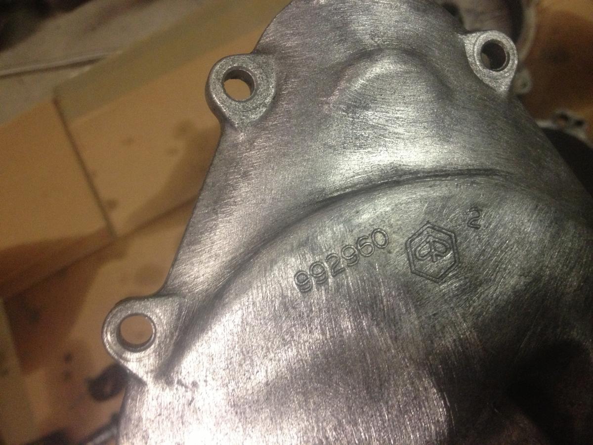

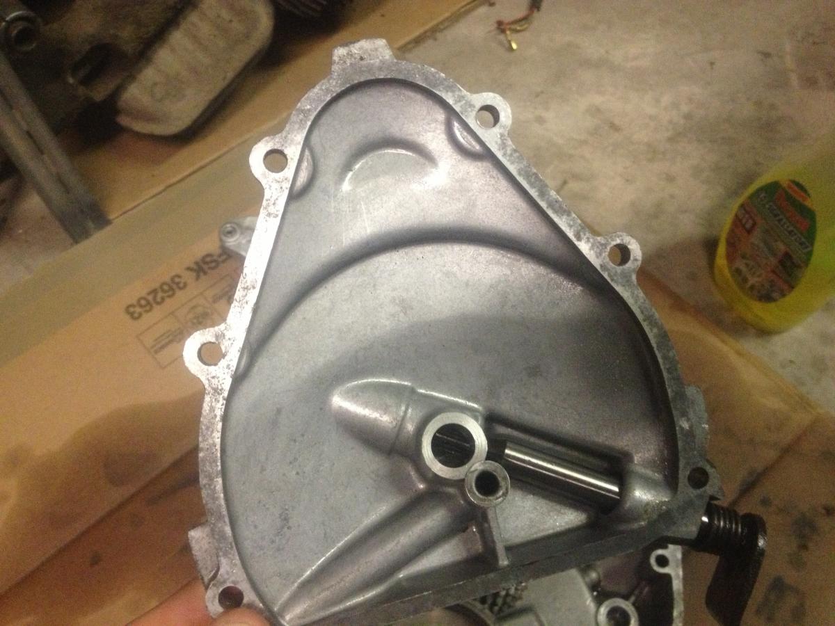

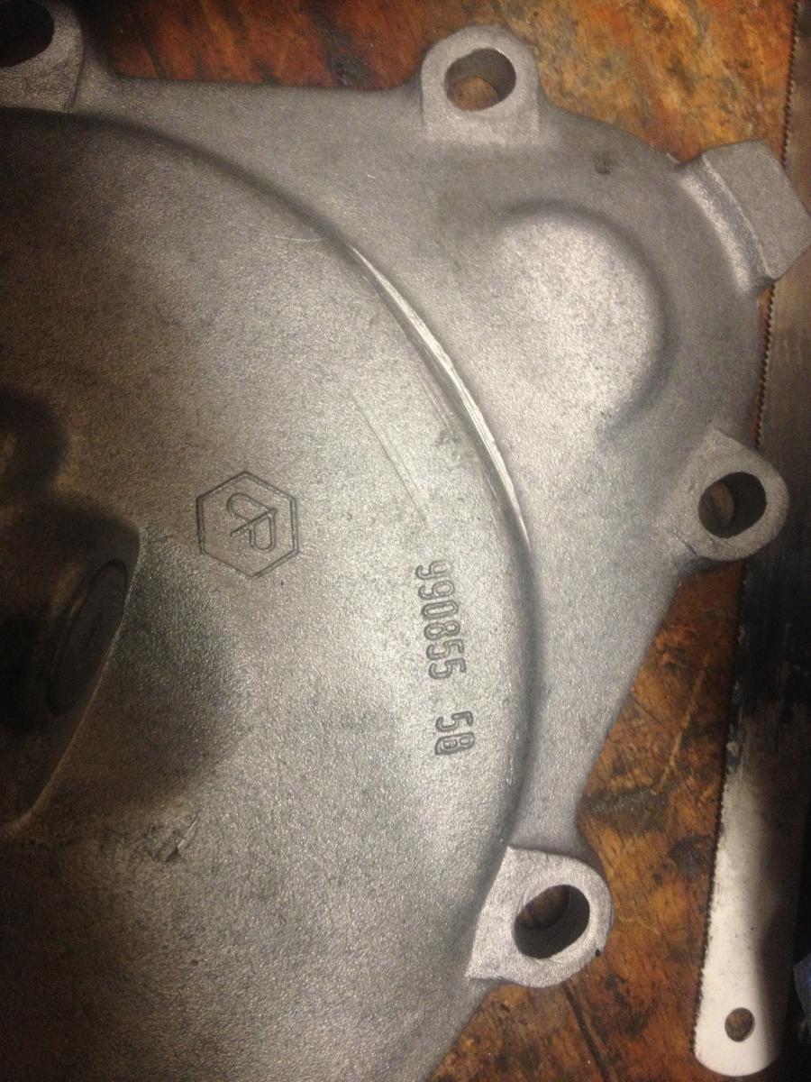

habe diese kupplungsdeckel zu hause , aber ich versteh nicht ganz von welchen modellen die sind bitte um aufklärung . Dachte es wurden nur 3 verschiedene typen verbaut.
diese müssten eigendlich alle HP oder zumindest PK XL sind beide kugelgelagert und haben die verzahnung nur ist die form anders..
bei einem ist das lager und die buchse zu tauschen ( zahlt sich das aus ) giebt es irgend ein trick um die lager und buchse auszupressen ?

ist der xl deckel ... lager tauschen zahlt sich immer aus da die deckel sehr rare sind!

dankeerstmal, für der aufklärung, zahlt sich beim oberen ( xl1 ) aus die lager und die buchse zu tauschen ? wenn ja wie soll ich vorgehen , die suche spuckt leider nichts aus
jetz ist mir eigentlich erst wieder eingefallen dass beim oberen dekel unten keine buchse sondern dieses lager war
http://www.germanscooterforum-shop.de/de/products/lager+kupplungshebel+unten+_16530300
nur jetz bekomme ich es nicht mehr raus.

der xl deckl is net so de reisser
und kostet a fost nix
also eher bleiben lassen , zahlt sich nur bei xl2 deckel aus.
