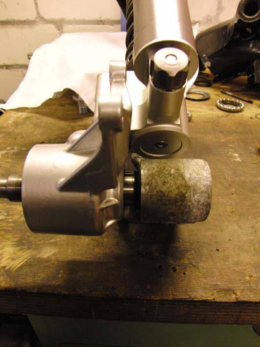

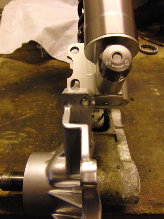

ich bereite grad eine PK Gabel für Scheibenbremsenumbau vor. Es ist vorhanden: PK Gabel, Grimeca Achsaufnahme, BGM Däpfer. Beim Zusammenbau habe ich festgestellt, das Dämpfer und Achsaufnahme irgendwie nicht passen. Wenn man von hinten schaut, sieht man das der Dämpfer nicht grade steht. Damit der Dämpfer wieder in der richtigen Position ist, müsste die Achsaufnahme 10mm Abstand von der Schwinge haben. Auf den Bildern kann man das Problem ganz gut erkennen. Was ist hier falsch gelaufen ? Gibt's verschiedene Achsaufnahmen, ausser der Unterschied im Achsdurchmesser ? Hat jemand schonmal das gleiche Problem gehabt ? Wäre dankbar für Lösungsansätze...

Hey,
ich hab die gleiche kombi verbaut, mit der lth platte oben..
steht damit schon sehr gerade.
lg Daniel

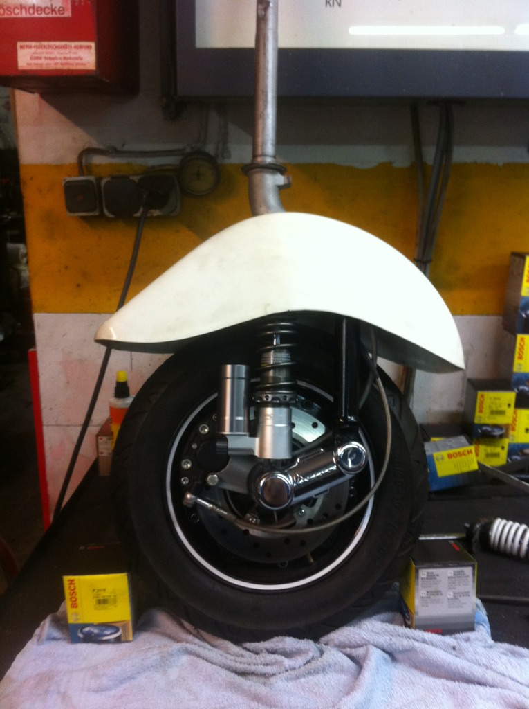

Werde das wohl auch so machen. Wie hast Du den Kotflügel angepasst ? Wie hast Du ihn bearbeitet ?
Hi,
mit dem Kotflügel würde mich auch sehr interessieren. Kann man den BGM Dämpfer noch weiter kürzen? mit der Platte und dem kurzen Gewindestück ist er ja immernoch 190mm lang oder?
Ich habe meine Gabel um 30mm gekürzt, also müsste der Dämpfer ja noch mindestens 10mm kürzer.
Wie hoch ist der Spurversatz nochmal bei der Grimeca? 4mm nach links?

wenn die gabel unten 20mm gekürzt ist, dann sollte es mit dem 192mm langen dämpfer eigentlich keine probleme geben. wenn die gabel unten um 30mm gekürzt ist, dann mußt du dir für diese lösung etwas einfallen lassen.
hier gibts ein bild dazu

wenn der Dämpfer ein wenig schräg steht, macht das aber mal gar nix (ja ich weiß, der ein oder andere findet das nich so prall, passieren tut da aber nix)
wie ich aus dem Topic lese, soll die Gabel in ne V50 oder ähnliches....wenn dann der LTH Adapter verbaut wird, hast Du noch mehr Spass beim
Kotflügelanpassen....denn durch die 5mm nach aussen hast Du quasi keine Möglichkeit mehr den Kotflügel mittig zu bekommen....
Um den Kotflügel mittig zu bekommen, muß der Dämpfer etwas gekippt werden....
jeder wie er mag und kann.......für mich sieht ne Beule im Kotflügel halt immer wie gewollt und nich gekonnt aus...gerade weil es eben recht easy ohne geht....

dann müsste sich der dämpfer ja in der verschraubung der bremsankerplatte bewegen können.
ich find' das macht schon was, du hast beim einfedern dann immer biegemomente auf der bremsankerplatte, pleuelstange und führungen im dämpfer.
Wieso in der Verschraubung der Bremsankerplatte?
Die Nummer mit den Langlöchern ist ja schon seit den Bitubos damals bekannt...und man muß nur an einem Loch etwas zur Seite gehen...
dadurch das das obere Loch aber unangetastet bleibt, kann sich da ja auch nix bewegen...
Also ich fahr das mit den geneigten Dämpfern in 2 Fuffis seit über 10.000km und passiert ist da nix....
und ich kann da auch keinen Verschleiss feststellen....egal ob am Dämpfer selber oder an der Befestigung....
Aber wie gesagt...kann ja jeder machen wie er mag.....
Bearbeitet von dorkisbored
Weil sich der Winkel beim Einfedern ändert. Das Problem gibt es bei geradstehendem Dämpfer nicht.

ich würde meinen das mit dem
koti klappt so oder so nicht. hab im hinterkopf, das der BGM recht fett im Durchmesser ist. also zentriert montieren jetze. Beule usw klappt natürlich.

Geht fast ohne Beule. Ich hab den Dämpfer in kurz eingebaut und die lth Platte Als höherlegung. Ist Dann halt so nen Mittelding.
Oben ist der stoßdämpfer recht dünn, da du ja die Verstellung da hast.
Das ist ne normale xl2 gabel.
Kotflügel wird jetzt aber doch noch ein bisschen nachgearbeitet, da mir das noch nicht gefällt.
Ps. Ich musste am Dämpfer nichts erweitern. Hat so gepasst.
