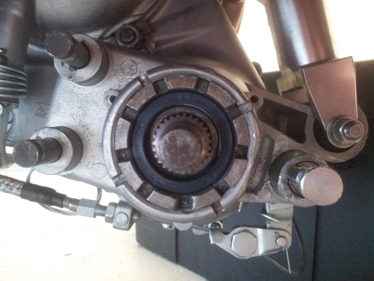

Nach der Demontage des Hinterrades habe ich dann gesehen, dass tatsächlich Öl aus der Antriebswelle läuft.Ist da vielleicht der falsche Wellendichtring verbaut?
Verbaut war ein WeDi vom Typ Corteco CFW BA 27/37.Meiner Meinung nach kann der WeDi doch gar nicht ordentlich abdichten, da der Abstand zur Antriebswelle zu groß ist bzw. dort ein ca. 5 mm großer Spalt ist (siehe Foto). Meiner Meinung nach ist der Innendurchmesser zu gering.
Oder geschieht die Abdichtung durch die auf die Antriebswelle gesteckte Achse, an der das Hinterrad befestigt wird?

der dichtet nicht zur antriebswelle ab sondern zur bremstrommel,
etwas siffen tuen die VBs immer,
ein zusätzlicher filzring hilft,
und schau ob die dichtfläche auf der trommel gratfrei und sauber ist
Hi und danke für die rasche Antwort.
Wie soll denn der Ring zur Bremstrommel abdichten? Auf die Antriebswelle wird doch noch die Achse gesteckt. Meinst du das?
Ein Filzring? Wie bzw. wo wird der montiert?
Also bei mir sifft das echt ordentlich raus
http://www.scooterhelp.com/manuals/VBB1T.parts/16.jpg Hier sieht man wie was dichtet. Der Wedi dichtet zusammen mit der Bremsstrommelaufnahme (Radnabe) den Block im Bereich der Antriebsachse ab.
Ist wie maccoi schon schrieb fast standard. Wedi wechseln und die Dichtfläche an der Bremstrommelaufnahme auf glatte Oberfläche kontollieren. Hab das Symptom bei meiner DR-Problemkind-VNB2. Wobei hier mit neuem Wedi das Öl über die Verzahnung austrat. Werd die Bremstrommelaufnahme mit ein wenig Dichtmasse neu einsetzen.

So, nachdem es nach 2 neuen Simmerringen, einer neuen Kronenmutter sowie einer neuen Bremstrommelaufnahme immer noch in die hintere Bremstrommel reinsiffte habe ich festgestellt, dass das Öl wie von lehrbua beschrieben aus dem Gewinde der Kronenmutter austritt.
Ich habe dannn alles demontiert, ordentlich mit Bremsenreiniger gesäubert und anschließend mit flexiblem Hochtemperatursilikon eingesetzt.
Jetzt sollte ich ein für alle Mal Ruhe haben.
