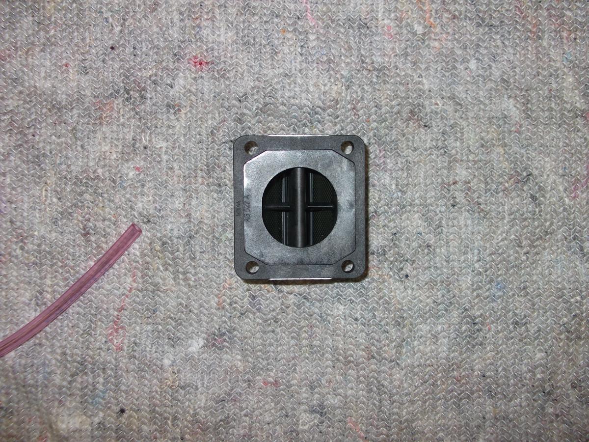

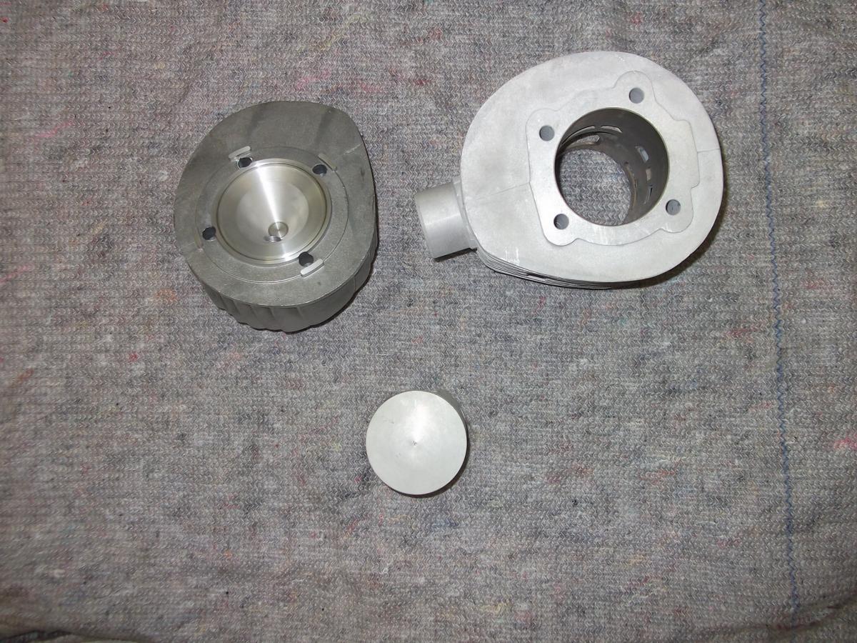

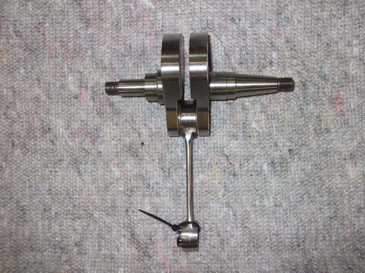

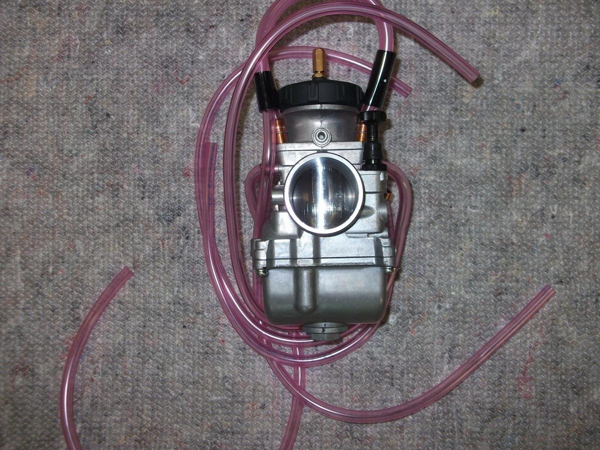

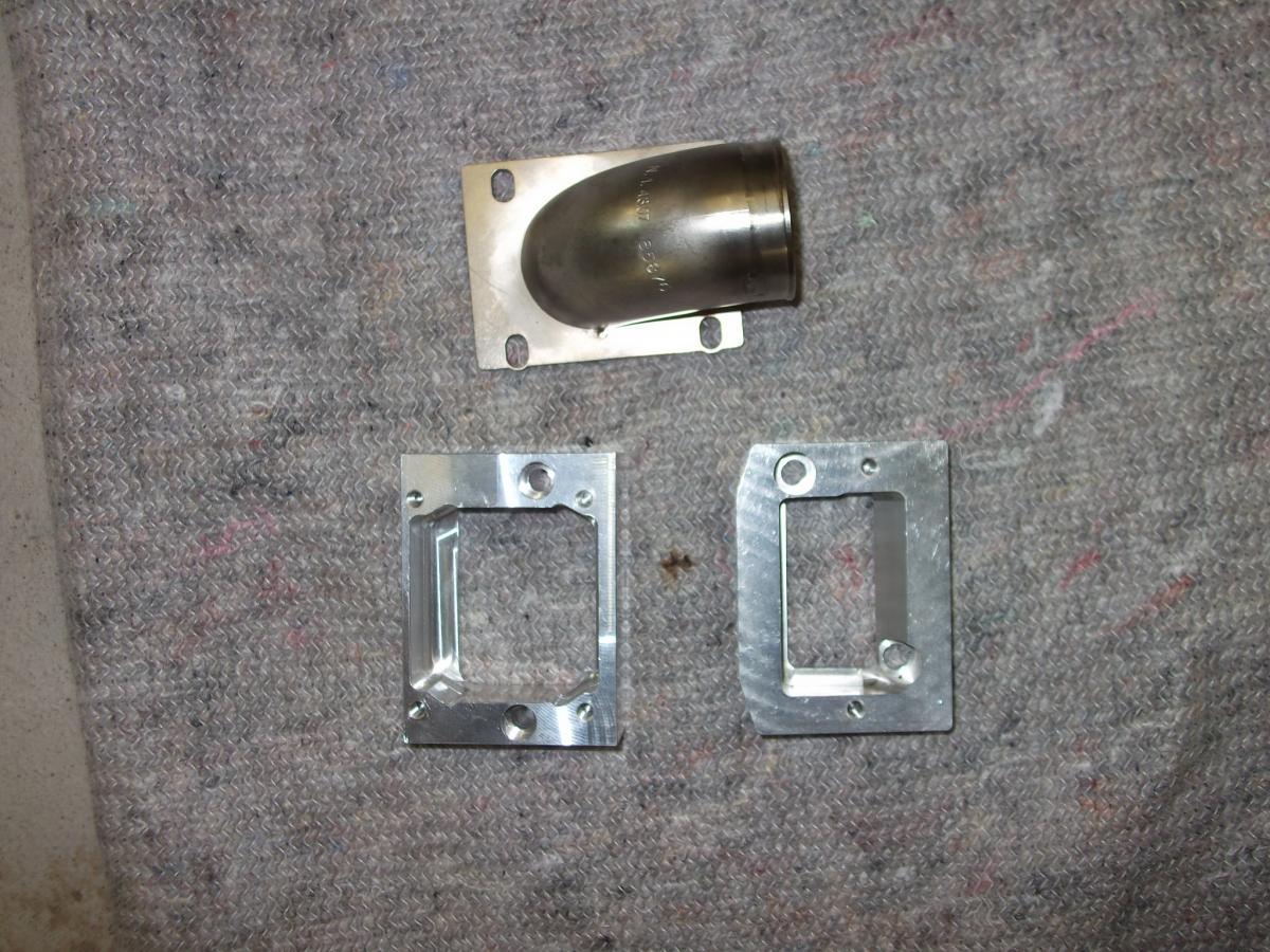

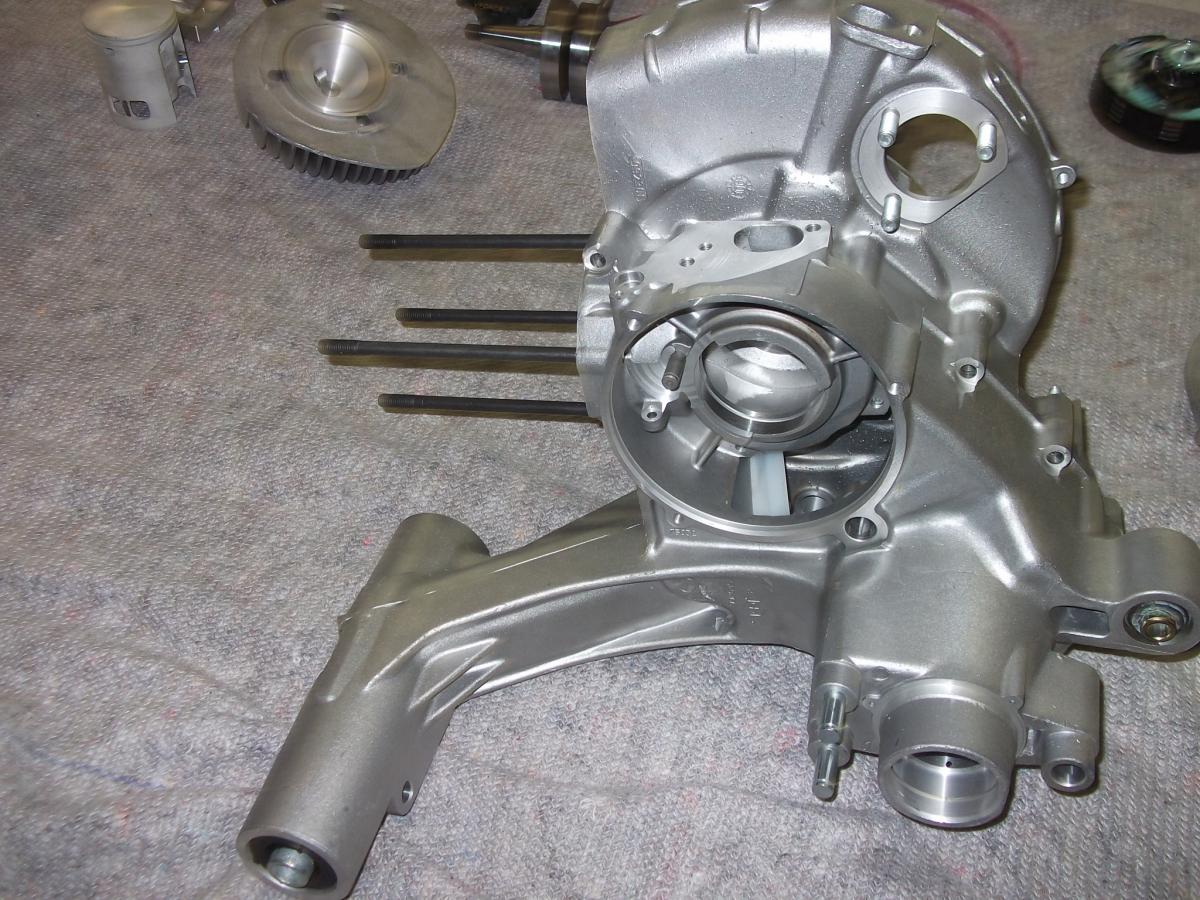

Bin gerade dabei meine Vespa GL Bj 1963 zu restaurieren :thumbsup: , es kommt ein komplett neuer Motor von der PX 200 in die GL
möchte gerne was um die 30 PS+ erziehlen würde mich über anregeungen zwecks Auspuff und Steuerzeiten von euch beraten lassen
die vorhandenen Komponenten sind
Neues gehäuse PX 200 Malossi
S&S 62mm Glockenwelle
S&S Ansauger
S&S CNC Kupplung
V-Force 3
35 Keihin Airstraiker
Getriebe kurzer 4ter
Malossi + S&S Kopf für Langhub
Auspuff,Vespatronic wird als nächstes Bestellt beim Wolle :-D dachte an den EMO vom Wolle :rotwerd:
möchte keinen QM Motor sondern etwas Drehmomentstarkes von Unten raus
bin für jeden Tipp von euch dankbar
gruß Vespa-1978

vieliel mm müssen auf der kleinen Gehäusehälfte weggenommen werden für die 62mm LHW
Damit das alles passt?
muss das Kolbenhemd auch gekürzt werden?
Danke
gruß Vespa-1978
Kolbenhemd musste eigentlich scho bei 60mm Hub kürzen ;-)
Im Durchmesser muss man nur beim Pleul etwas entfernen, hab es bei mir mit einem Fächerschleifer und dem Dremel/Proxxon gemacht, is wirklich net viel. Hab auch die gleiche Welle.
