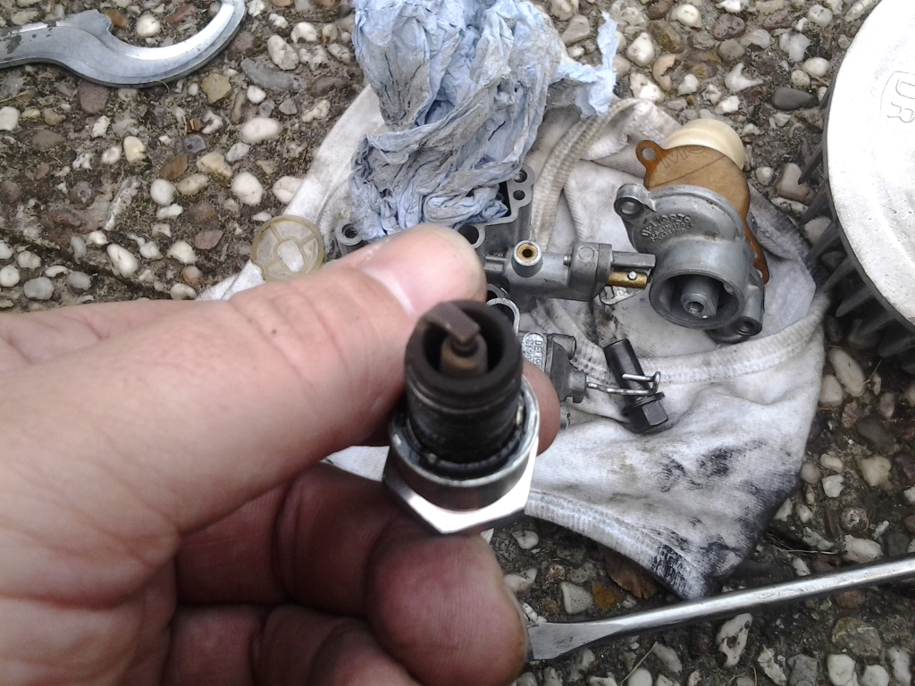

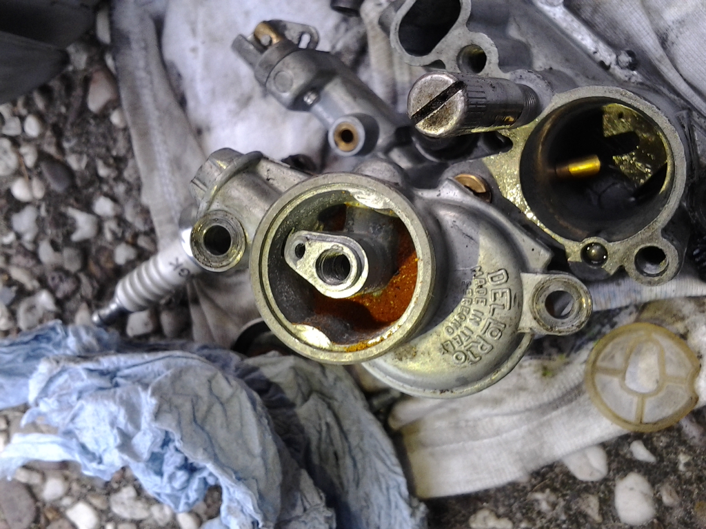

So bin nu zu Hause. Bin Autobahn gefahren und da war es so, Vollgas im vierten Gang und er verhielt sich so als ob ich in Reserve umschalten müsste als ob er nicht genug Sprit bekommt.
Hab dann noch mal die Fahrt mit dem dritten Gang Vollgas gemacht. Kerzenbild scheint etwas zu mager.
Kopf scheint auch undicht und der Vergaser sieht auch dreckig aus.

Zur Kerze, sieht für mich ok aus, wenn eher ein bisschen zu fett. War das 3 Gang, 1 km Vollgas, Motor direkt aus? oder 'ne Rund gedreht, nach Haus getuckert und dann rausgeschraubt?
Zylinderkopf undicht hast Du ja schon gesagt, aber auch viel zu verrußt, wie sieht der Kolben aus? Deutet auf zu kalte / schlechte Verbrennung hin. Kann aber auch daran liegen, dass der nicht ordentlich hochdreht und somit ja auch nicht auf Temperatur kommt.
Wanne hast Du geplant, den Gaser auch geprüft / geplant?
-Hollsteiner Chaussee im dritten gerockt und dann Zündung aus und auf den Hof gerollt.
- Ja Gaser gereinigt und auch abgezogen.
