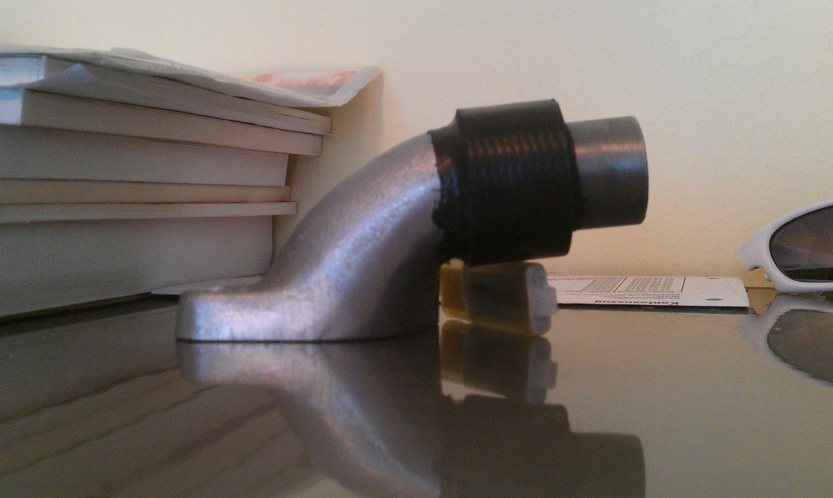

So, jetzt kann ich das Thema mal abschließen. Nachdem ich den "falschen" Vergaser hatte, hab ich mir einen Ansaugstutzen gebastelt. MB-Stutzen, Kühlwasserschlauch und ein Stück Formrohr mit aufgepresster Aluhülse. Alles mit Loctite verklebt und dann mit hitzefestem Silikon zusammengepresst und abgedichtet. Hab dann auch gleich ein Service gemacht (Simmering Antriebswelle war undicht und die Bremse voller Öl) Sichtkontrolle Zylinder gemacht, auch alles OK. Dabei ist mir aufgefallen, dass mein Stage 4 ein kompletter Grauguss ist, Kolben hat 3 Ringe. Waren die früher so?
Erfreulich ist, dass sie jetzt viel schöner anspringt, unten und in der Mitte hat sich nach einem Empfinden nicht viel geändert, aber obenrum geht sie um einen Tick besser. Wenn´s wärmer wird werd ich noch ordentlich eindüsen, ich denke da ist sicher och was zu holen. Die Schwimmerkammer steht beim Luftblech an, ich hab jetzt mal was untergelegt, aber gibts da noch andere Lösungen? So das wärs jetzt mal...
